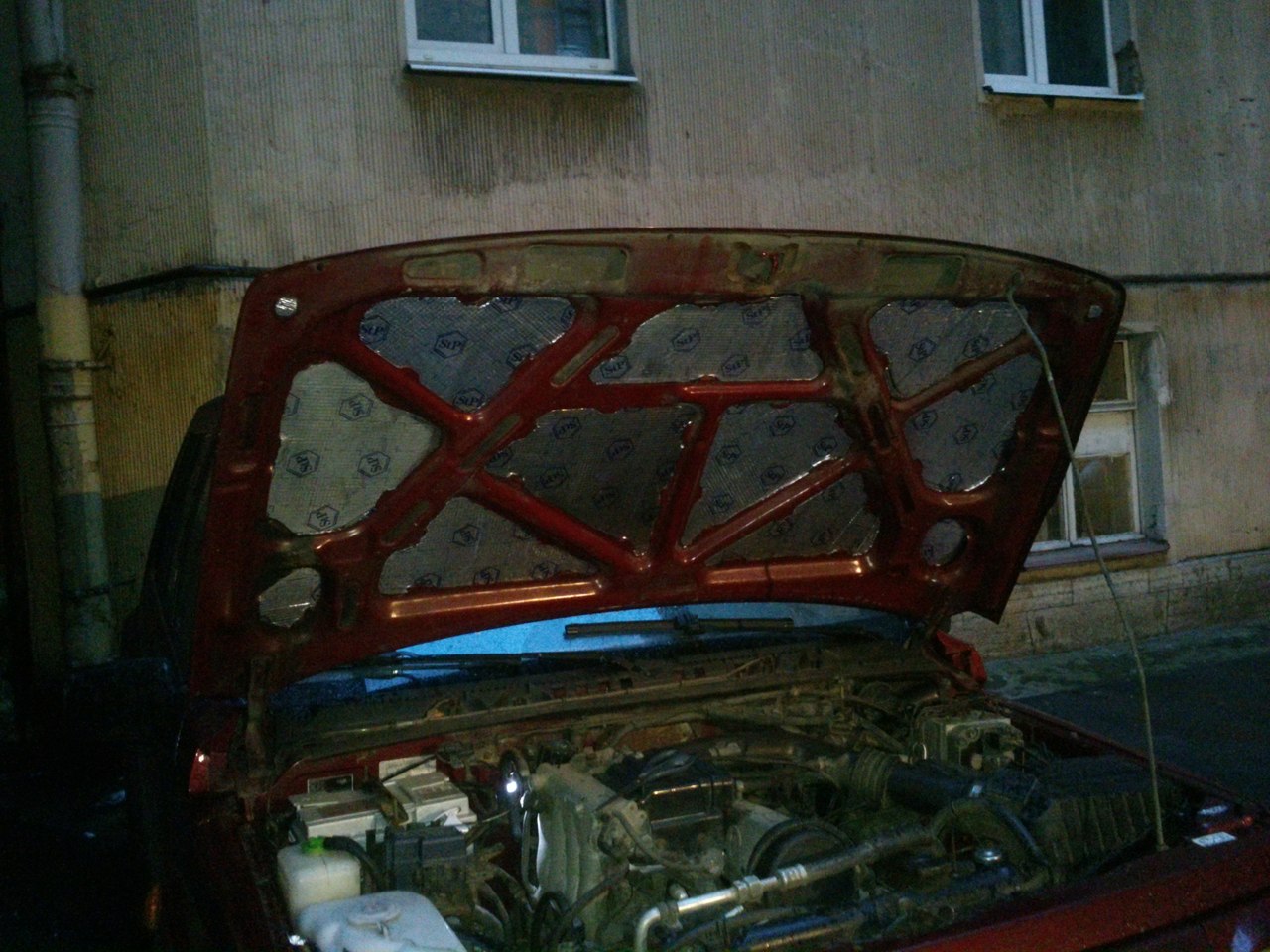

Господа , не подскажите от какой машины подойдет теплоизоляция капота ? ( если родную не найду )
А просто вырезать из утеплителя и на клипсы или как у меня самоклеющийся . Вырезал по трафаретам из картона .

ну кусок изолона я не очень хочу туда клеить )))))
просто хочу 2 слоя шумки сделать и третьим родную налепить )

Процесс пошел ! Первый слой шумки наклеен )
