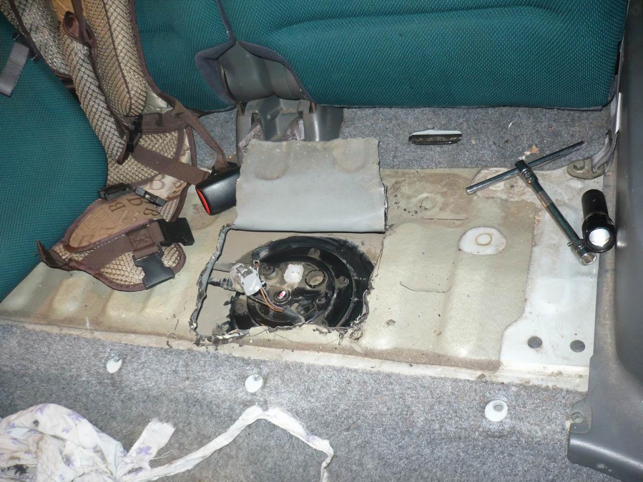

вопрос к тем кто видел пол над бензобака, если резать нечего не порежу??? нечего там не идет типа трубки провода, если есть фото сделайте плиз фото лючка с размерам от стенок.
Нет ничего. Простыми ножницами вырезал.

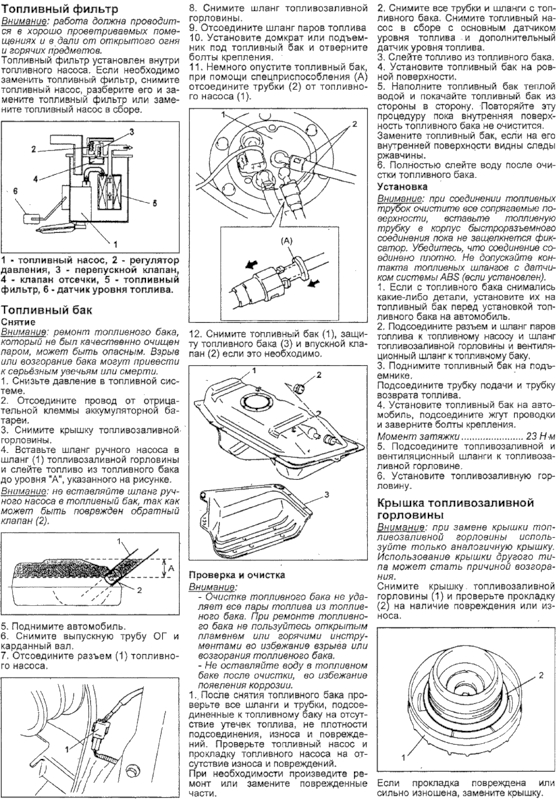

Снять/поставить топливный бак.
Праотцы и новички, прошу не кидать камнями. Кто-нибудь наверняка уже снимал топливный бак. Не могу найти тему с описанием данного процесса. Замена топливного фильтра - читал - не нашёл. Ткните меня рожицей - куда? Или опишите - как?Спасибо.

Ответ: Снятие топливного бака (бензобака)
To Nansen : спасибо огромное, а то я думал, что мост придётся выкатывать.
То Artrom : т.к. помял бак(пенёк словил) и хочу его отрихтовать, то искал описание процесса снятия по близким темам, типа замена топливного насоса или фильтра.
Эту тему тоже смотрел, но нет в ней самого описания процесса.
Спасибо за участие. Теперь ключи и мозх мне в руки.
To Nansen : Совсем наглею, но ты не знаешь что такое "...спецприспособление(А)" в п.11?
Nansen
26 Июнь 2007
2,421
694
полярник
Ничо не наглеешь, нормальный вопрос.
Это просто трубчатый инструмент, чтобы отжать изнутри пластиковые лапки в быстроразъёмном соединении шланга с трубкой. В общем можно изготовить такой инструмент из куска подходящей пластиковой трубки.
Кому лень изготавливать такое, тот просто сильно-сильно промывает быстроразъёмное соединение, а потом расцепляет, нажав на боках соединения две кагбе кнопочки :D Мне, например, лень, я отжимал на всех машинах, которые чинял.
Благодаря описанию г-на Нансена снял бак легко за 2 часа и два дня подготовки 8())))). Отмачивал вьюртовским очистителем ржавчины омеднённые гайки на трубе ОГ. Раньше всё решалось банальным карасином.
Важный нюанс описания по снятию - не переусердствовать по впихиванию шланга для слива топлива , дабы не поломать обратный клапан. Не зря далее написано, что: " Если НЕОБХОДИМО - снять клапан." Снимается тоже не просто, т.к. страшно поломать "заусенчики" для крепления его в патрубке бака.
Дольше всего чалился с отсоединением электроразъёма бензонасоса.
Бывший инженер - электронщик. :D да и только.
Теперь или свой рихтовать, или вновь приобретённый б/у ставить.
