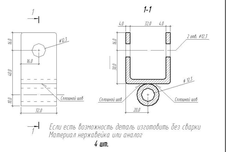

Я проставки сделал из старых амортизаторов, главное чтоб сайленты были целые. Из инструментов нужна болгарка и дрель, ну может быть и ещё напильник. От донара отрезаешь ухо с частью цилиндра и делаешь как на чертеже выше. Стенки аморика на первый взгляд тонковаты, но проверено на двух машинах все ОК. Плюсы:) не надо сварку,двойные сайленты, доступность б/у амортов в автосервисах/свалках/;) чертеж пост 1890.[DOUBLEPOST=1432799838,1432797112][/DOUBLEPO:);)
