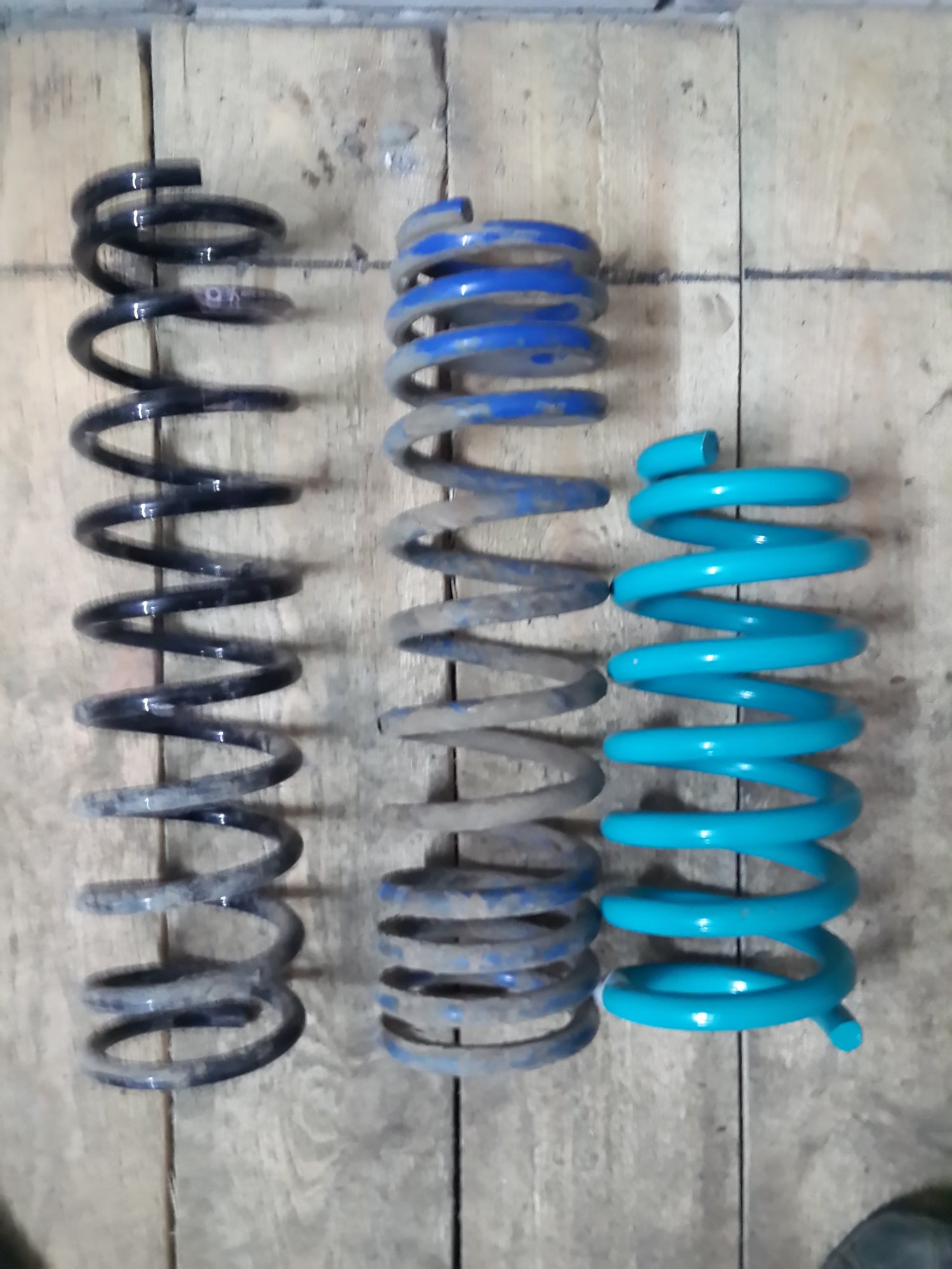

может кому пригодится: имеем лифт +75мм Giz. На морде объемный силовик от Ромы (40 кг) + лебедка 9500 тоже около 40. В течении года Giz медленно, но верно проседал вниз и снова начал задевать. И хотя недавно заменил трос на синтетику, процесс приостановился, но решил попробовать что-нибудь сделать. по ссылке: http://www.dobinson.ru/cart/htdocs/4x4/hond-53.htm была приобретена пара усиленных пружин для Црв +40мм С23-105.
В результате на руках имеем C4H-10112(далее просто Honda), Giz и Dobinson.
вот они слева направо.
Длина в статике(мм) Длина под нагрузкой(мм) Диаметр прутка(мм)
Honda 410 250 10
Giz 390 270 12
Dobinson 290 250 16
Видим, что Dobinsona немного не хватает, из четырех проставок для восьмерки делаем "колхоз"
В результате имеем расстояние между чашками где-то на 2см больше. Задевать перестало. Морда стала уверенней держаться на дороге. Думал что будет жестко и придется распустить аммортизаторы (регулируемые), но нет меня все устраивает. Заодно поменял верхние втулки аммортизаторов. Поставил от "Волги" - 15 рублей штука.
Похоже вам продали передние пружины от хонды вместо задних. Разница по высота и могучая толщина прутка говорят именно об этом...
да я вот тоже репу чесал, увидев их длину, но по артикулам все сходится, а менять это такой гемор!

На передних хондовский пружинах это будет почти тоже самое, что ломы приварить :)
позвонил Добинсону в России, они каталог открыли, по спецификации так и есть, задние усиленные 290 мм 16 мм диаметр, передние 320 мм тоже 16 мм. Не машина не стала жесткой, на пересеченке и скорости наоборот перестало разматывать морду(видимо она все-таки тяжела :) ).
