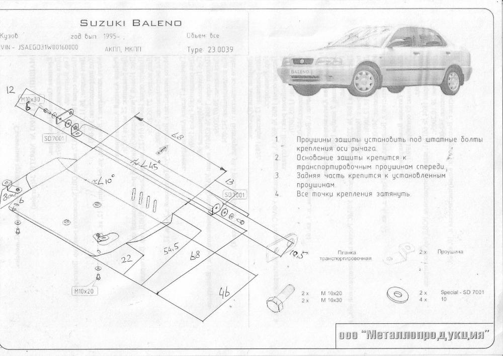

в проушины, за что трос буксировочный цепляеш.

Ответ: Re: Защита картера двигателя
зайди ко мне в альбомы там все есть.
защита пришла завтра заберу и будет вам чертеж скоро!
поставил себе защиту! с помощью молотка и мата!:D:D:D
скоро выложу чертеж, все размеры снял
!!!!!!!!!!!!!!!!!чертежи в студию!!!!!!!!!!!!!!!:whistling:

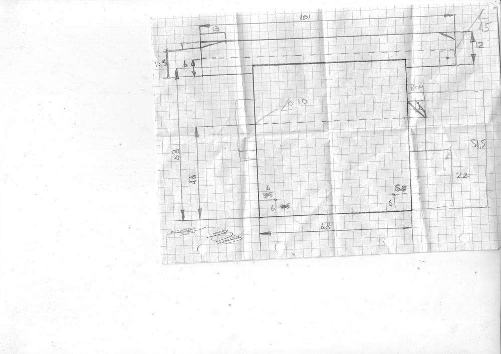

переднии проушины пришлось разгибать!
вот размеры проставил как мог если че спрашивайте!
А фоток случайно нету? А то что-то на чертежах не слишком понятно.
фоток нет так фотик сломался... но могу взять у друга и сфоткать что снизу стало!
кстатит про просвет у меня он уменьшился и стал 10 смРыдаю!так как стоит спорт подвеска с япониии по ямкам ездим по тихоньку:hilarious:
и боимся большого снегопада а то буду как на лыжах кататся!
еще раз напишу если кому то надо могу привести защиту за 2400 плюс доставка до вашего города!
