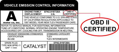

По а/м пришедшим из Японии не подскажу, но как ориентир к разъему должны подходит 5 проводов ( 2 протокола обмена информации: сузуковский и OBD-II) и ещё бывает клеют табличку под капот на которой присутствует надпись OBD Certified ( у меня таблички нет, но OBD протокол реализован).
Ещё один момент, я пока заметил, что у кого реализован OBD-II протокол не работает самодиагностика ( когда скрепкой замыкаешь контакты диагностической колодки, а лампа ЧЕ отмигивает ошибку), как мне кажется связано это с тем что в OBD протоколе ошибка имеет вид "1 буква + 4 цифры" а с самодиагностикой только 2 цифры.

Протокол OBD II поддерживается официально с 1996 года, так что если разъём есть то он есть. Точнее можно на стикере посмотреть.

""" Все машины произведенные в США после 1 Января 1996 оснащены системой OBD-II. Производители начали внедрение OBD-II в различных моделях с 1994 года. Некоторые ранние OBD-II модели были не на 100% совместимыми.
Существует три основных OBD-II протоколов, каждый с небольшими отличиями в способе связи между диагностическим бортовым компьютером и сканером или инструментом. Несмотря на то что некоторые производители меняли используемый протокол, как правило, автомобили Chrysler все Европейские и Азиатские производители используют ISO 9141 протокол. Автомобили GM и легкие грузовики используют SAE J1850 VPW (Variable Pulse Width Modulation), и автомобили Fords используют SAE J1850 PWM (Pulse Width Modulation). Здесь можно посмотреть какие машины используют какой протокол.
Так же можно определить какой используется протокол на конкретном автомобиле внимательно посмотрев на разъем ODB-II. Если разъем имеет контакт #7 и не имеет контакта #2 или #10, значит автомобиль использует ISO 9141 протокол. Если нет контакта #7, значит автомобиль использует SAE протокол. Если имеются контакты #7 и #2 и/или #10, автомобиль может использовать протокол ISO.
Несмотря на то что существует три различных электрических стандартов протокола OBD-II, набор команд зафиксирован согласно стандарту SAE J1979
Автомобили до OBD-II имели разъем в разных местах под панелью и под капотом. Все OBD-II автомобили имеют разъем со стороны пассажира в доступном с водительского сиденья месте А у меня он находится под рулевой колонкой.
