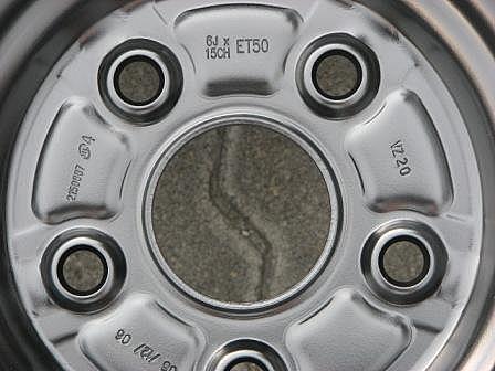

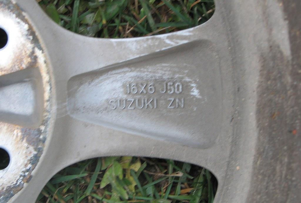

Re: Параметры ЕТ
АЗъ написал(а):
Вы не находите, что это странно???
При одинаковой ширине обода вылет меняется в зависимости от диаметра?
В салоне "Лаура" мне сегодня подтвердили, что вылет на все диски для SX4 должен быть 50, а не 45. Конечно, и они могут ошибаться, но, полагаю, что такой ответ логичен.
Вот мои фотофакты:wideyed:. Кто выложил на форум инфо про ЕТ45 пусть попробует факты опровергнуть
mr.Wolf

Re: Параметры ЕТ
ZKI написал(а):
Штатные диски на 15 для Секса, куплены в Венгрии у дилера. Вылет 45 на 16 дисках.
Вроде автор одинЧешу репу. Что опровергать будете?

Re: Параметры ЕТ
Было правда и вот это:
Полезу пожалуй сам смотреть;) что там на моих дисках отштамповано. Заинтриговали.
Еще было вот это:

и вот это
Dzinters написал(а):
Диски 6J R16 5x114.3 ET 45 DIA 60.1
Резина 205/60 R16
Пока сам колеса руками не подержал, был убежден, что ЕТ45:(

Re: Параметры ЕТ
Когда менял колеса - все пересмотрел - нигде никакого намека на размер вылета.
Могу даже фотографию обратной стороны родного диска выложить...
Для себя однозначно решил, что вылет 50!

Re: Параметры ЕТ
Посмотри на мои фотки, сначала штатное литье Венгерское R16, а потом родная штамповка из Чехии R15.

Re: Параметры ЕТ
mr.Wolf написал(а):
"А бросайте свою шапку, дядя Печкин!" (с) пёс Шарик (Трое из простаквашино);)
Да с обратной стороны ничего нового - я ж говорил - могу только подтвердить, что ничего иного кроме размеров, указанных на фото ZKI нет - только надпись "Сделано в Венгрии".

Re: Параметры ЕТ
"Сделано в Венгрии" выкладывать не стал, а параметры простые 16 дюмой радиус, 6 дюймом ширина, 50 мм вылет 16x6J 50
