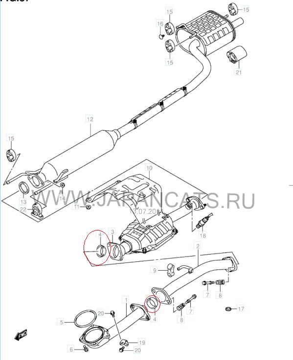

Помню что в конце 2012 года я приехал в сервис на замену рычагов и мне мастер говорит - тебе нужно менять прокладки на выхлопной системе (конические). Мол скрежет от них.
Помню что заказал сначала вот такие (код 781-943).
Он поменял одну и сказал покупать оригинал - т.к их нужно дорабатывать напильником и вторую он отказался ставить.
Купил такие 14183-76A00.
Помню как я радовался и удивлялся - из-за такой ерунды столько шума было.
Помню как наслаждался тишиной в машине.
Вот теперь я и думаю - возможно первая прокладка (которую пол часа обтачивали) - тупо развалилась.
Там соединение не жесткое - стоят болты с пружинками (при нагреве возможно идет расширение).
Есть вероятность что труба нагревается и трется.
Газу даю при нагрузке - иногда скрежет. А слышно хорошо под капотом - как по батарее (сосед стучит - слышит весь дом).
Вот и получается - все грешат на мотор, а дело в другом.
Я их закажу и тупо поменяю.
Вот фото картинки - где они расположены.
