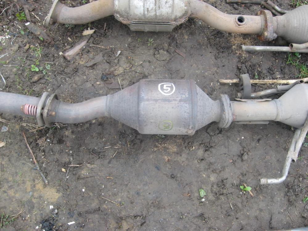

думаю KASiK не обидится, взято с его сайта , вот второй кат у него шансов забиться больше чем у первого, имхо
8,883
5,206
Ответ: машина жрет бензин и ни фига не прёт
А вот и не обижусь... на зло всемПоказываю;)
А почему ты думаешь, что второй кат быстрее забьется? ИМХО у первого больше шансов собрать всю гадость в себя. Он еще как фильтр служит для второго
C форумов инфа, начитался в свое время. если два, то как правило второй почему то умирает. А так действительно вроде должен первый быстрее забиться, может состав другой немного что выдерживает больше. Может именно догорание топлива глубже по системе, вот он и плавится.
p.s. Я бы если он забился воткнул бы пламя гаситель, и мозг не выносил никому.

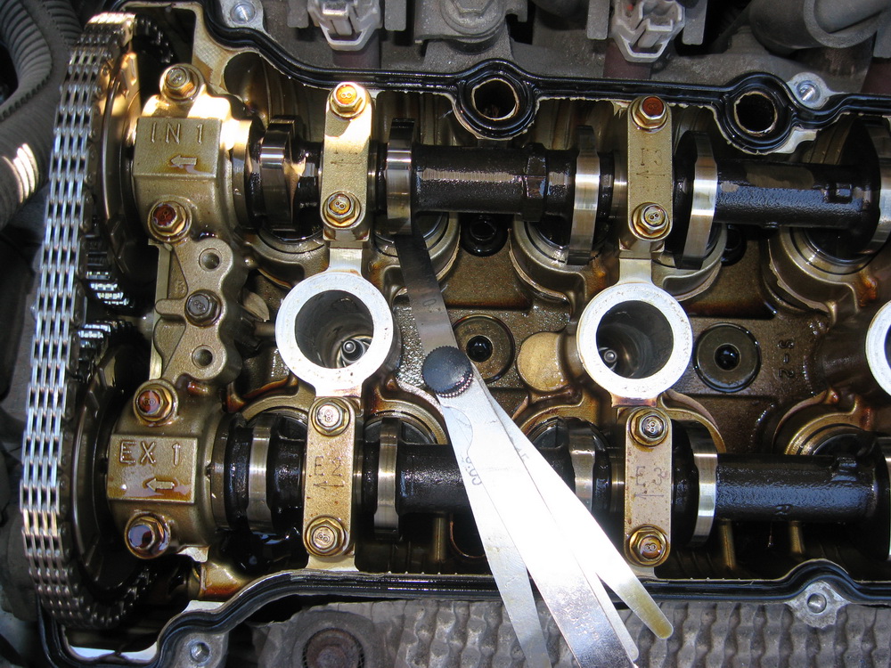

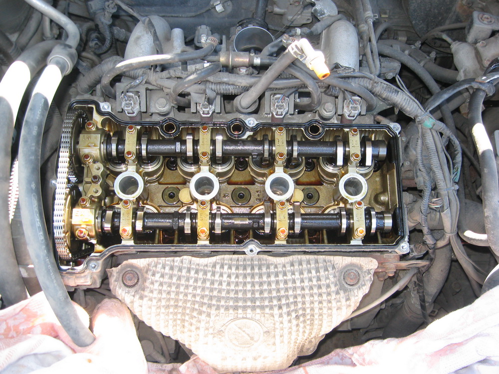

Отпишусь в этой теме, коль тут и начал писать о зазорах клапанов год назад (см. первую страницу). Хотя, наверное, нормально было бы перенести все это дело в отдельную темку по клапанам или малость изменить название этой темки как-то...
Наконец-то добрался вновь проверить зазоры клапанов спустя год. Ожидал увидеть нечто хуже. За год уменьшились лишь зазоры выпускных клапанов на 0,05мм, а впускные остались в норме. Не было шайб нужного размера, поэтому попереставлял немного имеющиеся, чтоб хоть как-то улучшить общую картину, а потом в Экзисте заказал нужные шайбы. Может в субботу заменю (правда спину свою угробил, долго стоя в наклонку над двигателем, теперь в раскорячку еле хожу). Меня удивило, что ни у одного дилера в Питере не было шайб в наличии, точнее у пары из них были лишь 235-е и еще одни какие-то, словно этого достаточно для регулировки. Но что удивляться, если кое-кто из них до сих пор считает, что в Лаине 1,6л. стоят гидрокомпенсаторы.

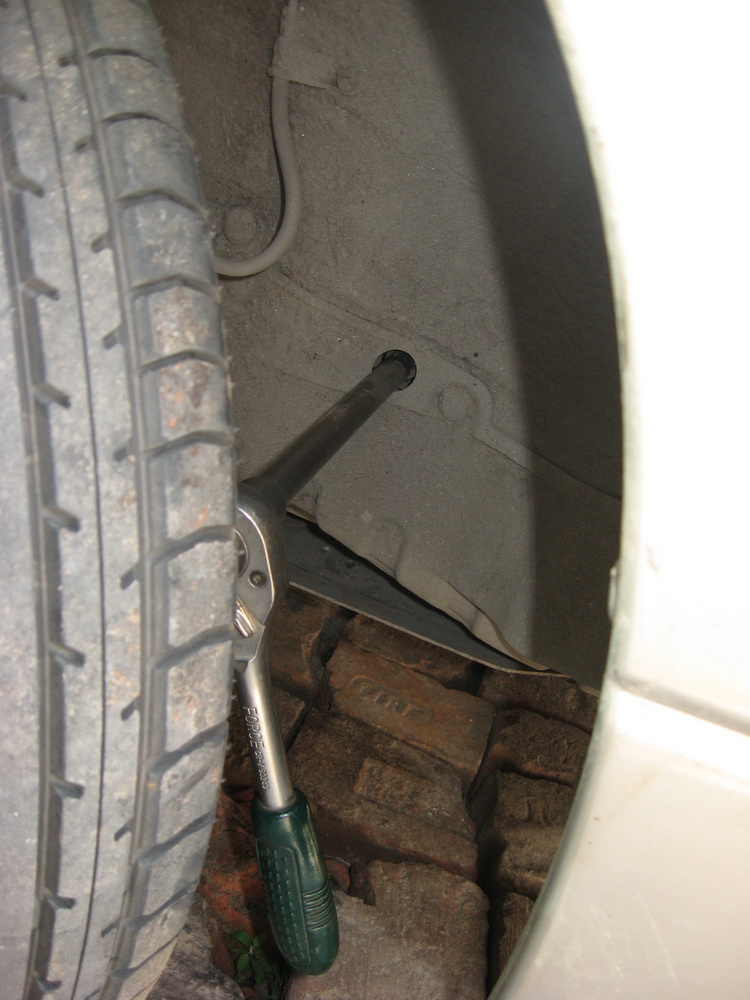

Вот кратко фотки измерений зазоров (зеленый фигулька - магнит из детской игры... потерял свою указку с магнитным наконечником для вытаскивания шайб).
Вот так проворачивал коленвал и соответственно распредвалы. В прошлом году не додумался - крутил шкивы рукой до кровавых мазолей):

Володь, на всякий случай спрошу: у меня щас пробег у Лианки 91 тык, на динамику (проверял тут разгон, укладывается в паспортный) и расход (6,5-6,7 л по трассе) жалоб нету. Я так понимаю что если механизм работает как надо, то трогать его не стоит? :) Или таки нужно таки проверять всёравно?

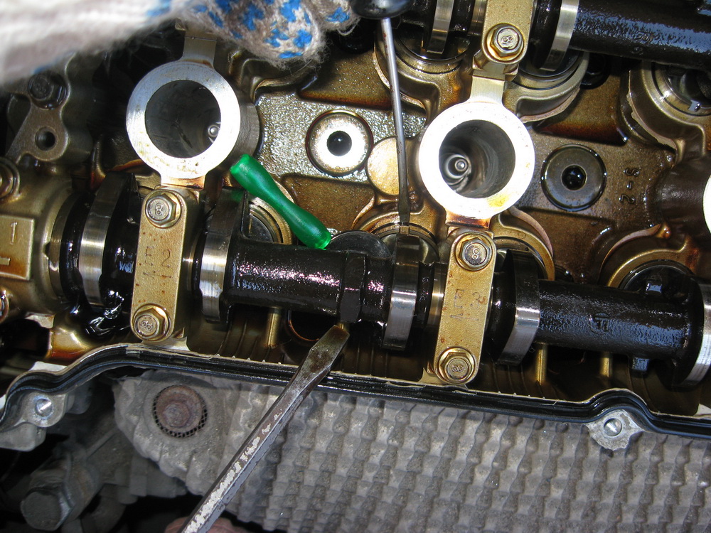

KASiK, я так понял из фото, ты шайбы вынимал отвертками. Без приспособы утапливал стакан?
Есть старая добрая поговорка: "не мешай машине работать!" Если ничего не беспокоит, то здоровый лекарства не пьет. Аналогично и с машиной: зачем вскрывать ей брюхо, если она служит тебе верой и правдой? Я полез, т.к. вновь появились признаки, которые год назад меня подтолкнули на такой шаг (регулировку клапанов). Иначе бы и не совался.
И еще вопрос, насколько живуча прокладка клапанной крышки?
Да, именно большой плоской отверткой опускал стакан, предварительно повернув соответствующий кулачок распредвала вверх, маленькой отверткой слегка поддевал шайбу потом вытаскивал магнитом. Удобнее вдвоем делать это. Знаю, что есть какая-то приспособа, но покупать ради единичного случая - роскошь. Если все делать аккуратно, то ничего не повредится, стараться только не поцарапать. И адын момент: шайбы укладывать маркировкой (номером) вниз, чтоб потом кулачком не стерло номер, иначе больше не получится потом его определить. Составьте заранее таблицу зазоров и шайб, впишите зазор, потом вынув шайбу, сразу впишите ее номер (к примеру 235 - означает толщину шайбы 2,35 мм; 230 - 2,30 мм, а 233 - это 2,325 мм). Я в этот раз решил вытащить все шайбы, потом по таблице подумать, как их переставить местами оптимально (напомню, не было других подходящих шайб, от других движков все только толще нужного размера были), и поставить потом все подряд обратно в нужной конфигурации. Не делайте так!!! Не вытаскивайте все шайбы подряд, оставляя стаканы без шайб! Когда вынул почти все шайбы, сложив их рядом в коробочку, то при очередном проворачивании распредвалов перед вытаскиванием последних шайб почувствовал, как кулачки очередной пары клапанов сильно упирались в стенки стакана: нет шайбы, и кулачки упираются в бортик, при этом велика вероятность их повредить, поцарапать. Это была моя ошибка! Измерили зазор - записали его; вынули шайбу - записали ее номер, и поставьте шайбу пока обратно! Потом уж будете повторно вытаскивать и переставлять по очереди, но не вытаскивайте все сразу! Да, лишняя работа и время, но зато не повредите кулачки.
Прокладка клапанной крышки довольно живучая. второй раз ее же и оставил. Головку блока смазал еще в прошлый раз тонким слоем серого герметика, поэтому она прекрасно держалась и осталась на ГБЦ в этот раз. "Переклеивать" не стал. Крышку не стал смазывать, т.к. в ней есть специальная канавка, предотвращающая протекание масла. Все отлично, протечек масла не было и нет. К концу недели надеюсь получить заказанные шайбы, если буду в состоянии физически, то поменяю, сделав нужный зазор.
В прошлый раз везде выставил зазоры по 0,15, как советовал московский моторист-спец по сузучьим движкам (Александр Н.). При таких зазорах по его словам мощность и шумность будут в оптимальных пропорциях. В документации написано, что на впускных должны быть зазоры 0,2 (усреднил 0,18-0,22), а на выпускных - усредненно 0,3мм. Думаю, что производители специально на выпускных больше зазор выставляют, зная, что они быстрее уменьшаются. В этот раз именно так и сделаю...

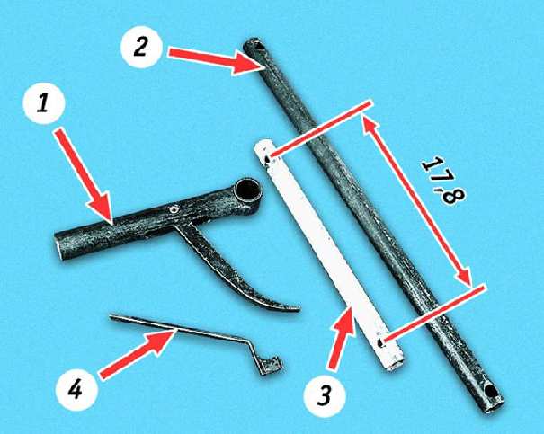

Ответ: Машина перестала тянуть(( вопрос?
эта роскошь стоит примерно 200 руб, и позволяет фиксировать в отжатом положении.
Фиксатор при желании изготавливается за 10 минут самостоятельно, собственно из фото все понятно.
Все приспособления способны сберечь время и нервы ,а иногда здоровье и пальцы. ;)
Я почему-то думал, что это - не дешевое удовольствие. Спасибо, буду знать, может куплю.

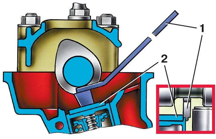

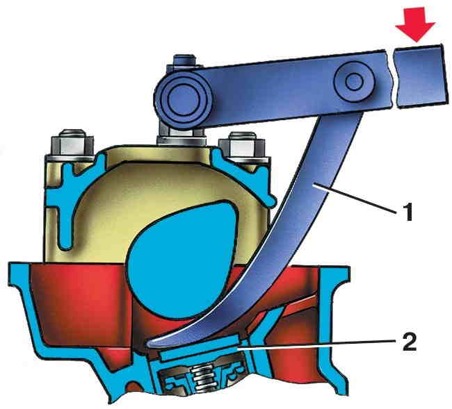

Где-то лежит такая штука от 8-ки еще.....попробую ее задействовать, если по дыркам попадет направляющая дет.№2 А деталь №3 это что?
Х
ХулиGAN
честно не помню, вроде даже не во всех комплектах бывает
вряд ли, но все сверлится легко по месту (металл сыромятина)
KASiK, а диаметр шайб можно замерить? интересно с ВАЗ совпадает
p.s. имхо для облегчения процесса достаточно изготовить фиксатор стакана с шайбой, если делать аккуратно, то и отверткой отжать можно,там усилие не большое. Вся трудность именно зафиксировать, чтоб спокойно поменять шайбу.
