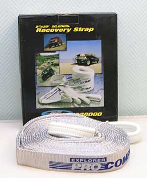

Пока у меня на примете два основных варианта (привожу пример с сайте 4х4тур):
Стропа динамическая ProComp.
Разрывная нагрузка - 9 тонн.
Ширина - 50 мм.
Длина - 9 метров.
Динамическая стропа предназначена для эффективного и безопасного выдергивания застрявшего автомобиля.
Цена 1960 рублей

Вопрос какой выбрать - ProComp (см выше) или ComеUp?
LaCrema
7,747
2,063
А все-таки зачем на машинку весом чуть больше тонны стропу с разрывной нагрузкой 10 тонн? Раму пополом порвать?

Procomp
ПОкупай эту 9 тонную, у нас сейчас она стандарт. хоть и дорого.
То есть есть почти у всех. пользуем постоянно.

А я Тимошиным ребятам колпак на запаску поменял на рывковый трос от ProComp-а. Так они мне похоже 14-тонный отдали.
Красивый такой, радости было ... :thumbsup:
Только я как представлю, что на него 14 Джимок подвесить можно, как-то не по себе становится, не великоват ли?

если у вас нет ничего кроме стандартных ушей то лучше не надо прокомп и подобные
для спорта без вариантов надо хорошую стропу а для туризма мне вот проще трос порвать дешевый чем машину , капроновые стропы на 7-10 тон из автомагазина 200 руб тоже отлично тянутся и работают как динамические.. удлиненние довольно хорошее
больное место это их петли , ну и много рывков он конечно не выдержит после каждого рывка прочность падает..но еще если учесть что бывает трос не всегда возрашается к хозяину на покатухах то вариант самое оно )

Шакл летящий в лобовое стекло та еще перспектива троса за 200-500 рублей.
причем тут шакл и оборванная стропа ? шакл остается в целом ухе.. тросы соединяются удлинняются петля в петлю без железа
а вот оторванное ухо как раз летит в лобовуху вместе с шаклом ..
Rockfire написал(а):
А буксировачное ухо сразу не отрывается, заранее видно как оно гнется, рвется металл и т.п.
гнется оно сразу это видно.. но никого это не останавливает , а рвется быстро и неожиданно
ты вспомни как ты Хишника в карьрах дергал.. БУМ-с .. и трос полетел в сторону его лобовухи с ухом и шаклом
и подвиг Дена на сиесте котогда он дергал дюранго .. тоже самое, без всяких прелюдий, эффектно с хлопком
очень хорошо видел оба случая так что про "сразу неотрывается" не надо мне расказывать , от трагичных последствий спасает пластиковый бампер который рвется вместе с ухом и частично гасит энерогию удара
я никого ни к чему не призываю просто ради бога помните об этом что штатными ушами прокомпом дергать надо очень и очень нежно..
и тянется всеж он помоему гораздо хуже капроновых 10 тонников за 200 руб, хотя они тоже разные есть..
Procomp всегда возвращается хозяину
вместе с оторванным ухом :)

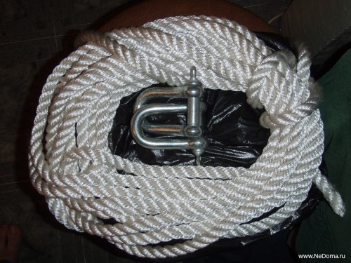

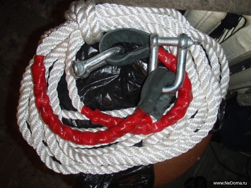

Делал трос из веревки примерно которую Грин описывает, синтетическая, 3х рядная, диаметр около 16 мм., обещанная нагрузка - 4 тонны. Купил 10 метров по 50 р./метр. К нему купил пару шаклов на 16 (больше к нам не лезут) по 150 р. Важно что шаклы должны быть не обыкновенные строительные (там они рублей по 50-70), а хорошие такелажные (150-300 р.).
Очень хороший сайт как вязать узлы:
http://www.animatedknots.com
С этого сайта вот по этой схеме:
http://www.animatedknots.com/splice/index.php
Сделал на концах троса петли, на петли сшил и одел кожанные шкурки, конец плетения плотно замотал капроновой ниткой и снаружи все это на всякий случай обмотал изолентой.
В результате 9.5 метров троса за 800 р. :) Вроде немного тянется :thumbsup:

второй вариант без металлических коушей, но с кусками пож рукава... на мой взгляд идеальное решение такой задачи
