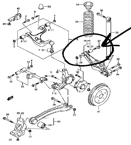

    Здравствуйте.
    Может Вы не правильно нас поняли, но угол развала задних колес на Вашем авто, регулируется.
    http://www.suzuki-club.ru/forum/showthread.php?t=15303
    С уважением, ООО "Катана сервис".
  11. UKnew
    22 мар 2007
    88
    Антипатии:
    Ой уважаемый , просто для разрешения давнего спора, подскажите чем он регулируется? Крепление стойки к кузову? или к поворотному кулаку? или еще где-то?
  12. bos44
    11 мар 2006
    1.245
    Антипатии:
    Ага, ага - значит, я права, сзади тоже развал регулируется :D
  13. Катана Восток
    26 мар 2007
    3.702
    Антипатии:
    Москва 2-ой Грайвороновский проезд д. 40 стр. 1
    Болтом под номером - 27, который крепит задний нижний рычаг к подрамнику, регулируется угол развала задних колес.
    Не стесняйтесь, если есть вопросы, обращайтесь на прямую в ветку "Катаны", а мы дадим вам точную, гарантированно профессиональную, подробную информацию. Для этого мы и находимся на форуме, чтобы помогать вам, в ваших обсуждениях.;)
