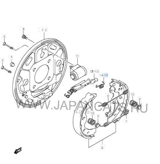

Посмотрел цены: штифт крепления тормозной колодки разметом со спичку ценой 900 руб. Пружина - 900 руб. Всякая мелочевка по 800-900 руб. Может кто знает аналоги от других авто по вменяемой цене?
Нужно ЭТО:
53231-79J00 деталь 6
53232-80EC0 - 7
53241-62J00 - 8
53242-62J00 - 9
53243-80EC0 - 10
53401-62J00 - 11
53701-79J00 - 12
53702-79J00 - 13
53711-80EC0 - 14
53712-80EC0 - 15
Касательно ручника у кого плохо держит. У меня держал на 7 щелчке, сначала думал подтянуть тросик, но решил идти по сложному пути...разобрал барабаны подкрутил "трещетку" гайку с зубчиками(кстати под неё есть ключ особенный? А то крутил отверткой немного слизывая зубчики). Ну так вод подкрутил чуть-чуть 2 витка, теперь ручник хватает на 2-м щелчке, на 3-м держит.
