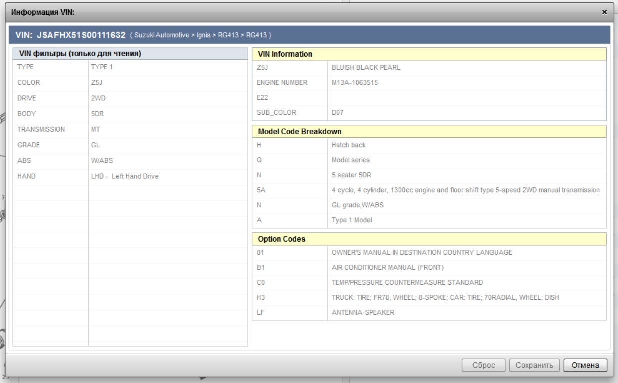

Да, по каталогу через VIN . Вижу ту же информацию. Теперь уже не понимаю, есть ли у меня электроусилитель. На всякий случай:
VIN JSAFHX51S00111632

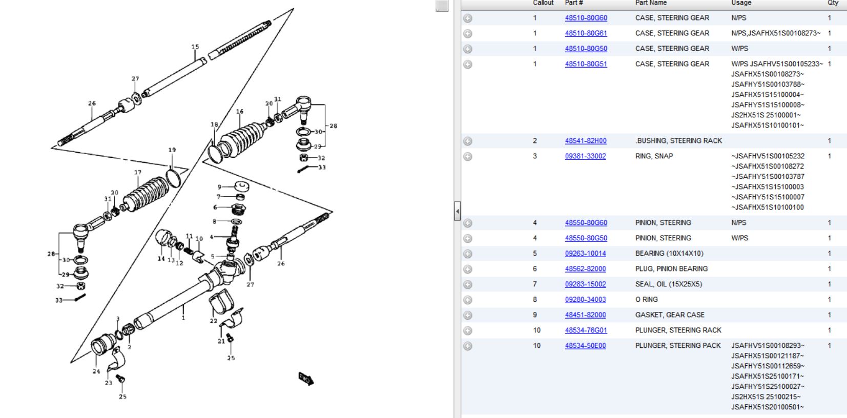

Напрямую в программе не сказано. Но исходя из опыта, модификации GL, спецификации Е22 и наличия АБС то скорее всего у вас рейка с электроусилителем. Убедиться в этом можно заглянув под руль под торпеду, там от рулевого вала должна просматриваться балда электродвигателя.
Тогда номер рейки будет 48510-80G51
Это очень близко с -80G50 на которую дает кросс сайт с рейкой. Вероятность что подходит есть.

Глядя на фото я вам скажу что это рейка на Венгра.
И на 2001г. она не подойдет.
- рулевые тяги разной длины, + на фотке видно что резьба на шарнире наружная, а в палке рейки внутренняя. На дорестайле наоборот.
- шлицевой вал, на который одевается карданчик, на рестайле большего диаметра.
