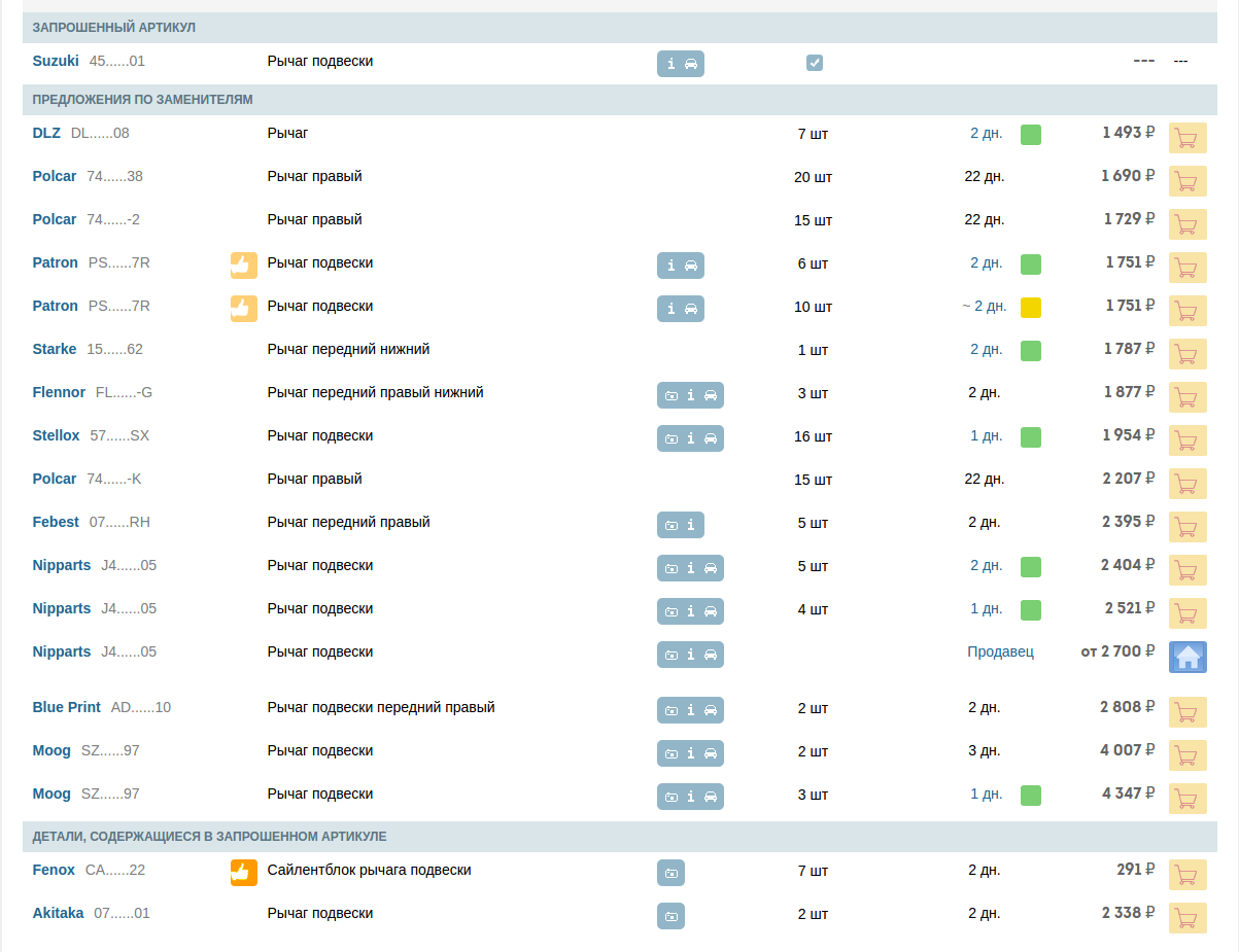

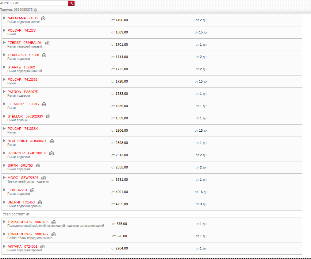

06shurik
2 Август 2015
только планирую
ребят, интересуюсь рычагами на култуса, думал брать контрактные, не решался брать из за кузова пока не по смотрел по каталогу все модели. но суть не в том, что шаровые в кт. рычагах могут быть и убиты. дайте совет какие не оригинал покупать что бы действительно не пролететь?
смотрел на автодоке и эксисте

как понимаю ниже 2000р лучше брать не стоит? патрон палец вверх стоит, якобы часто берут их, с жижей понятно, лучше еще добавить. и вопрос, какую жижу лучше использовать?
Alexpe1
5 Июль 2007
963
Ижевск
Suzuki Cultus Wagon 1998, G15, резина лето была 205\50 r15( c японии), 195\55 r15 - сейчас 195\60 r15, зима 185\70 r14, задние пружины suplex 12043, заменены на 54630-25050 HYUNDAI/KIA. Мечта Toyota Estima Gibrid, или подобный минивен
когда снял пыльник, там была смазка типа шруса, темно серая, достаточно жидкая, такой же и добавил, а так литол тоже подойдёт[DOUBLEPOST=1487668245,1487668203][/DOUBLEPOST]цена не показатель
