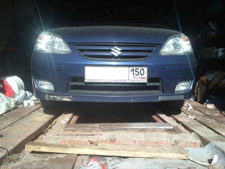

"Ампутация" юбки переднего бампера Лианы
ilinsky
30 Май 2011
159
Архангельск
Liana HB,4x4, МКПП, 2005г. 106 л.с.
Ответ: "Ампутация" юбки переднего бампера Лианы
нет, никак не усиливали.
Если честно, есть опыт езды с таким бампером, год катался с родным, который за 6 лет эксплуатации по просёлочным дорогам выглядел примерно так же как этот. По центру имел такую же высоту, т.е. юбки не было вообще, более того, на нем уже не было центральных креплений - ничего не цепляло и не ломалось. Правда и по бокам он очень уж плачевно смотрелся. В общем опытным путём пришел к тому, что такая высота подходит к нашим дорогам и можно даже ничего не усиливать :)

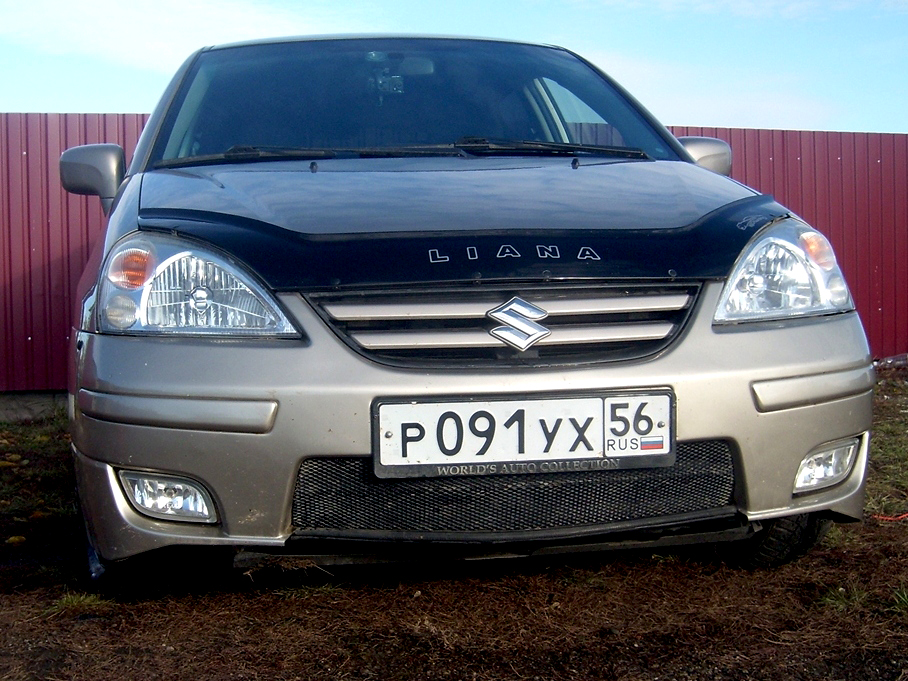

Жду теплых дней. Тоже резать буду. За зиму всю юбку измохратил - за болгарку возьмусь без сожаления. До рестайленговый бампер для зимы больше подходил.

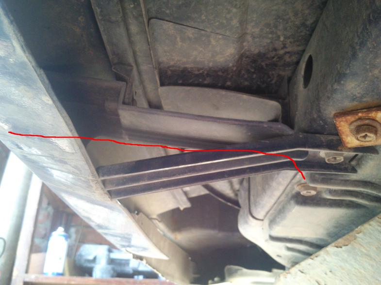

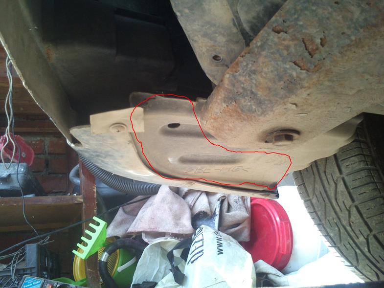

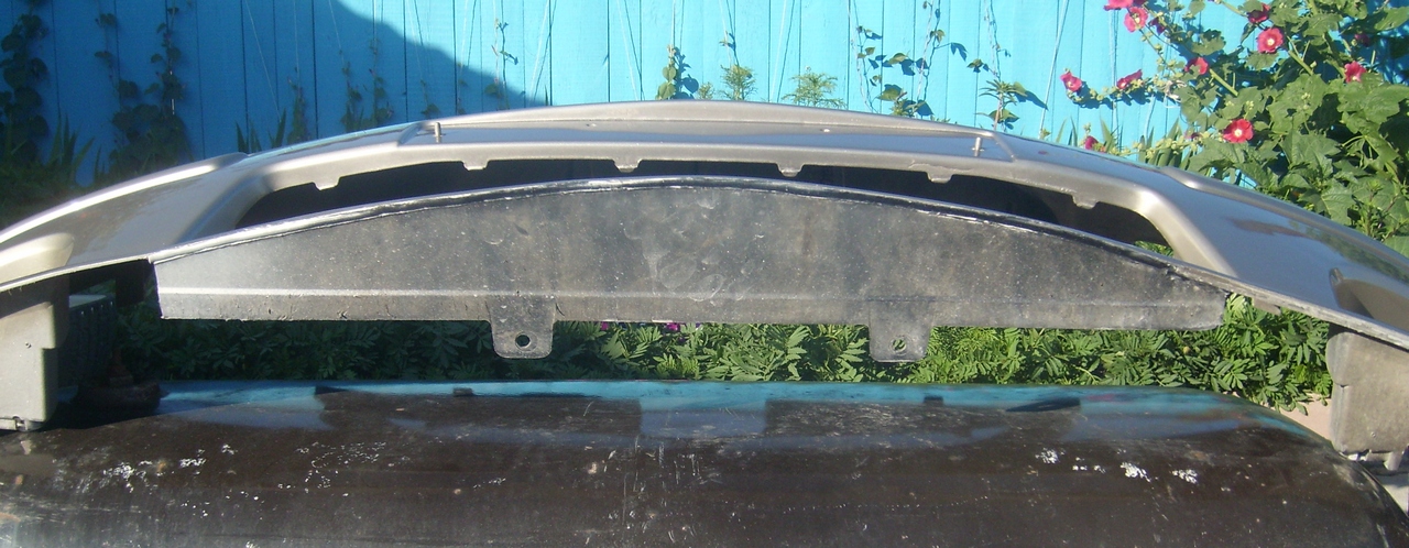

Тема заинтересовала, так как машина досталась не в идеальном состоянии:
Заглушка буксировочной петли вообще не родная, а правая заглушка прикрывала место ДТП. Когда покупал, обе заглушки были в цвет машины, и я так и подумал, что здесь 2 буксировочные петли) Под этой псевдозаглушкой нет крепления бампера и он с этой стороны иногда подгромыхивает. Спиливание юбки в моем случае уникальный способ не покупать новый бампер) А посему у меня пара вопросов к любителям мини-юбок у Лиан:
1. Что делать с оставшимися креплениями бампера? Пилить по красной линии?
2. По бокам если просто отрезать юбку, грязь будет накапливаться в карманах-брызговиках. Как лучше их пилить?

1. Да
2. Брызговики не порезаны. маленьким саморезом прикручены к бамперу, в районе противотуманки.
По опыту эксплуатации чуть более года ни снег ни грязь туда не забиваются.
Крепления оставляем, потом низ обрезанного бампера к ним привернешь. Фото сделаю - выложу.
Бызговики оставляем, как верно сказано, саморезом привернуть к верху, к противотуманке.

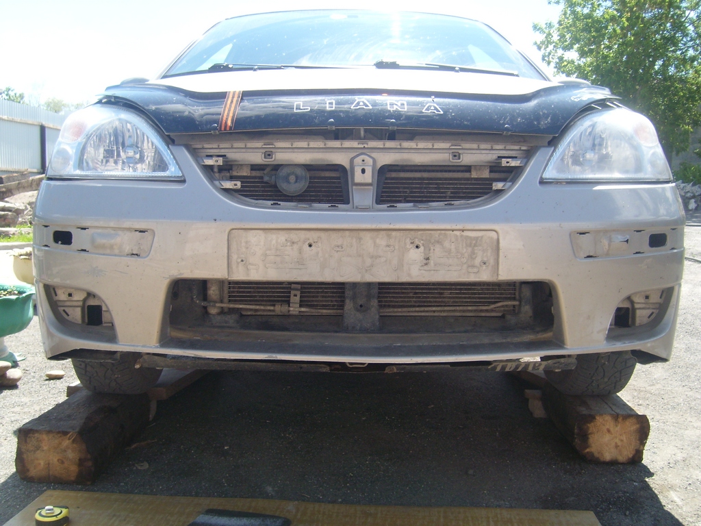

Дошли, наконец-то, руки до бампера. Пока это только начало, но не терпится похвастать. Строго не судите, буду еще доводить.

To Olegap : сделайте пожалуйста фото снизу бампера, так чтобы были видны крепления и что в итоге от них осталось.
Спасибо.
olegap
18 Май 2009
542
261
Оренбургская область
Спасибо.
От креплений ни чего не осталось. Зимой юбку так покоцал, что и крепежи обломились. Но на днях заберу бампер с покраски, вот там ребятки что-то примудрили более надежное, чем родное. Привезу бампер, сфотаю, выложу.
M
MAGURA
Правильно ли я понял что эта пластина клеится к бамперу со стороны перегиба ? (т.е. нет дополнительной её опоры)
Насколько крепко сидит ?
Выглядит практично! :thumbsup:
olegap
18 Май 2009
542
261
Пластина приваривается по срезу (именно приваривается), держится очень крепко. Немного лопухнулись, не замерили расстояние до резьбовых отверстий, не доходит сантиметра 3. Но это не критично, можно нарастить и будет стоять вообще мертво.

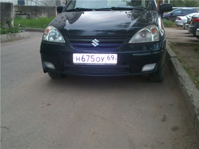

ИгореХХХа
16 Август 2013
Suzuki Liana 2005 4WD AT
Хочу поделиться проделанной в эти выходные работой по удалению излишне нависающих частей переднего бампера своей Лианы. Долго решался на этот шаг (раздумывал более полугода ) и все-таки сделал! Ощущения, когда режешь бампер своей машины болгаркой словами не передать ...
Но бампер все равно был уже побит и вся нижняя юбка была в разломах и царапинах. Выгладываю на ваш суд фотки результата )
В бампер также поставил решетку из оцинкованной стали за нижний воздухозаборник. Фотки сделаю, если кому интересно.
На мой взгляд получилось отлично! Мог бы в двух словах описать как делал? особенно интересно как так аккуратно получилось подогнуть? И еще бы фотографий снизу :)

В связи с тем, что средние крепления оторваны безвозвратно сделал как-то так. В живую выглядит ловчее.
niral
Опытный лиановод
19 Март 2012
5,079
2,049
Ого! вообще губу отрезал... А решетку нижнюю чего не оставил?
