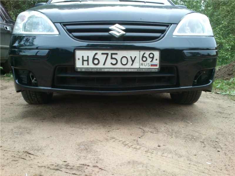

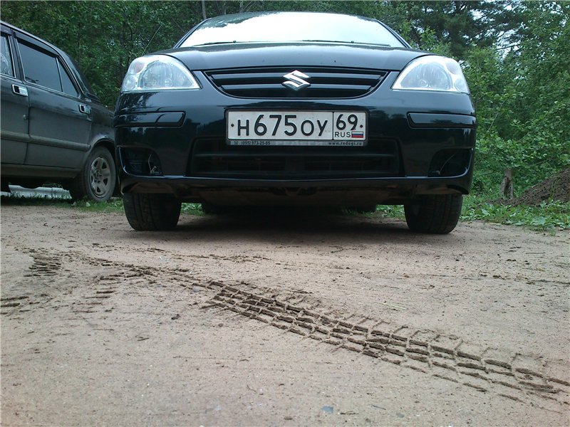

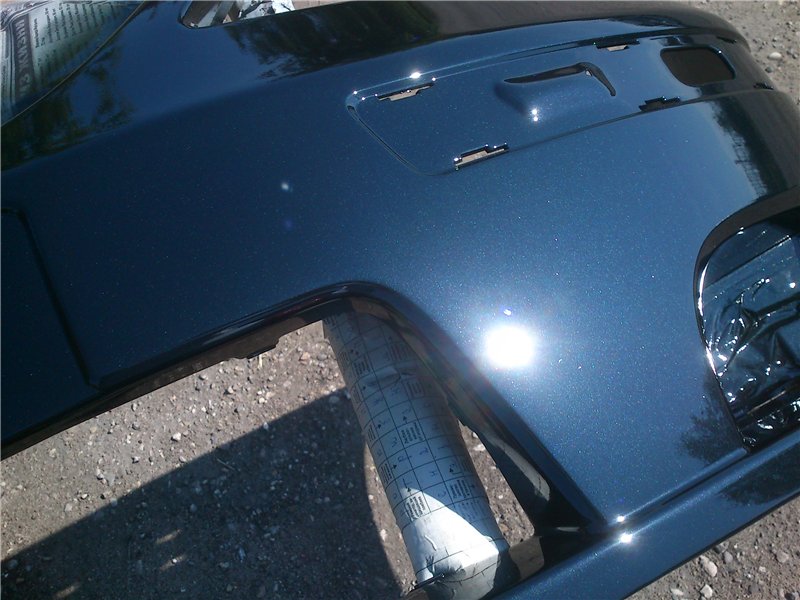

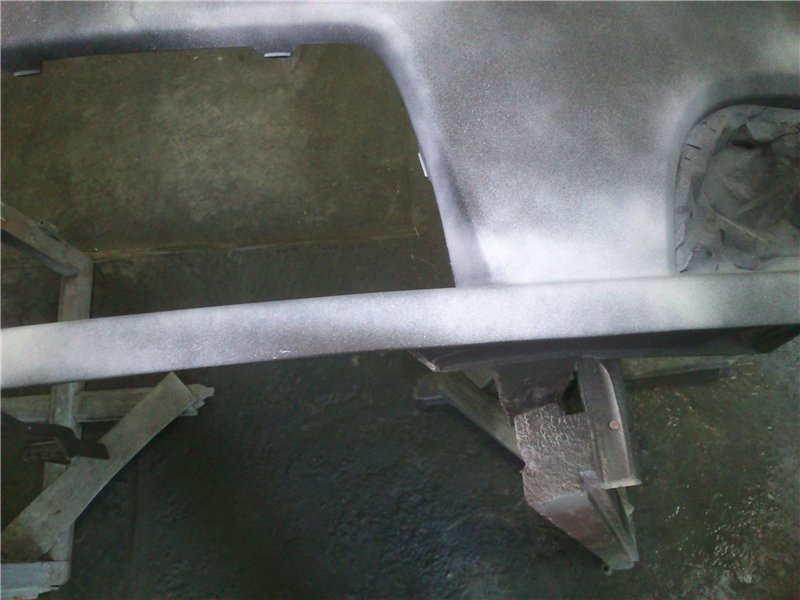

Покрасил бампер, юбку резали, но не всю, оставили заглушку и по заглушке резали, поставлю на машину - еще выложу фотки:

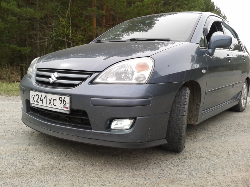

Все обрезают юбку, а я наставляю :grin:

В смысле подрезать :)
Аааа, не понял подвоха.. :thumbsup: Не, меня в самом деле устраивает клиренс , основные дороги у нас везде хорошие, но ниже конечно тоже некуда.

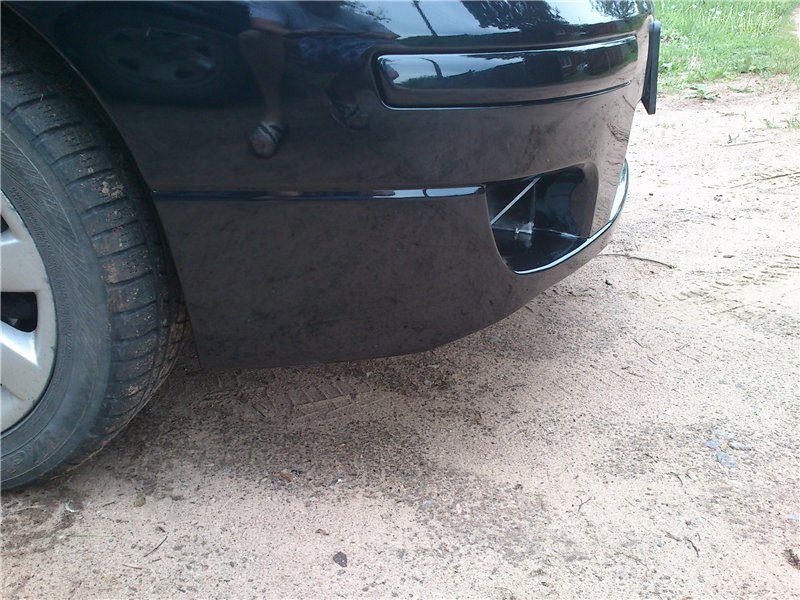

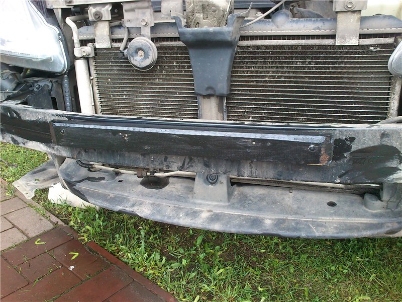

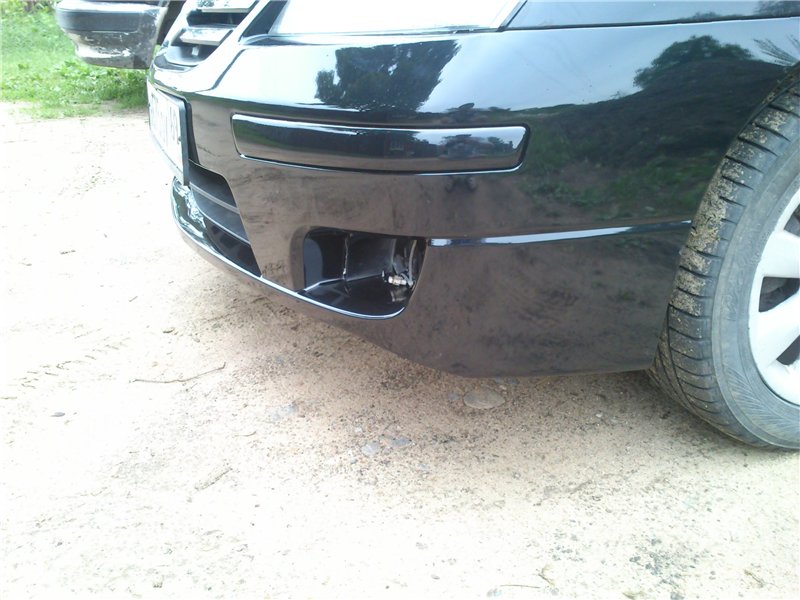

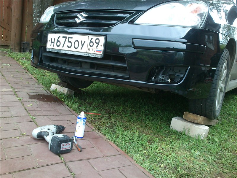

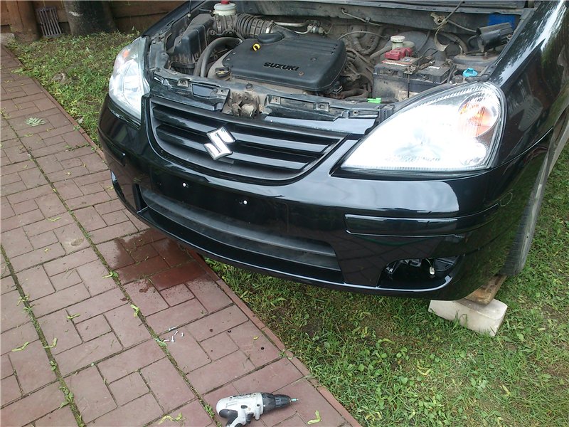

Поставил сегодня на даче бампер.
Чтобы ничего не провисало, еще когда была примерка до покраски, к усилителю бампера был прикручен деревянный брусок. его назначение не то, чтобы к нему бампер привернуть, а как прокладка между бампером и усилителем (такая есть на американском бампере у Сузуки XL7), тогда зазоры под фарами пропадают, даже если нижние крепления сломаны, ну и привернуть к дереву не помешает.
Вот так в готовом виде, осталось ПТФ поставить:
Чтобы ничего не провисало, еще когда была примерка до покраски, к усилителю бампера был прикручен деревянный брусок. его назначение не то, чтобы к нему бампер привернуть, а как прокладка между бампером и усилителем (такая есть на американском бампере), тогда зазоры под фарами пропадают, даже если нижние крепления сломаны
Брусок какой толщины?
niral
Опытный лиановод
19 Март 2012
5,073
2,045
30 мм, мебельный сухой-сухой, сгниет позже машины. Тут главное чтобы точки соприкосновения с бампером были, получается - бампер натягивается верхними и нижними креплениями на брусок.
Чтобы ничего не провисало, еще когда была примерка до покраски, к усилителю бампера был прикручен деревянный брусок. его назначение не то, чтобы к нему бампер привернуть, а как прокладка между бампером и усилителем (такая есть на американском бампере), тогда зазоры под фарами пропадают, даже если нижние крепления сломаны, ну и привернуть к дереву не помешает.

Народ прошу фото обрезанного бампера снизу в районе ПТФ "пыльника", да и вообще было-бы неплохо посмотреть с низу как и что сделано. За ранее спасибо! Хочу тоже сколы и трещины обрезать.
niral
Опытный лиановод
19 Март 2012
5,073
2,045
У меня Лианы уже нет, а фотки чуть выше, вроде и в районе ПТФ есть.
С низу, даже если крепления обломаны все можно закрепить с помощью саморезов и кусков прямого подвеса для ГКЛ. Подкрылки притянуть к выштамповке ПТФ, когда обрежешь будет понятно.
