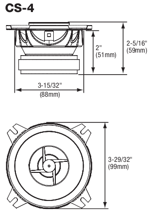

Я пока остановился на таких колонках, но это предварительно и до зарплаты:)
Характеристики «Колонки автомобильные JBL CS-4»
Тип акустической системы:
коаксиальные
Количество колонок в комплекте:
две
Количество частотных полос:
двухполосные
Форма динамиков:
круглая
Размер динамика:
10 см (4 дюйм.)
Номинальная мощность:
30 Вт
Максимальная мощность:
90 Вт
Частотный диапазон:
от 75 Гц до 20 кГц
Чувствительность:
90 дБ
Импеданс:
4 Ом
Гарантия:
12 мес.
У нас для колонок вперед, важна посадочная глубина. Поищи на форуме информацию - я тоже где-то писал про колонки когда ставил. А то может быть так, что упрешься магнитом в воздуховод.
anubissk
31 Май 2012
223
Щербинка
Suzuki Ignis 2007г 4x4, М15А
Нашёл размеры его с оффсайта:
Общая высота динамика 59 мм, закроется ли сверху решёткой?
Поищи размеры моих - JBL GTO427 (10см) перед и GTO527 (13см) зад. Глубина посадки первых 51мм. У меня закрылась нормально. Но колонки старые и далеко не с самой лучшей чувствительностью - 90дб.

А в итоге, никто незнает какую мощьность выдаёт магнитола на каналы?
5w на канал дает штатная голова при подключении 4-х колонок. Где-то об этом уже было написано.

Нормальные колонки. Не заморачивайтесь =). Размеры проверьте по моим.
