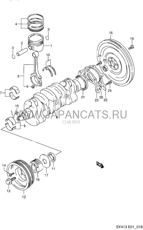

Шкив коленвала крепится к шестерне коленвала с помощью болтов - их сорвало. И всеэто вместе с помощью болта крепится к коленвалу.(картинку я приложил) Ремонт осуществлялся заменой болтов.

честно говоря,первый раз слышу чтоб оборвало 4 болта крепления шкива.Про центральный болт ,да, откручивается,разбивает шпонку и посадочное место на коленвале,это есть.Но чтоб болты оборвало ...первый раз.

Я ж не сказал что все четыре сорвало. Действительно ослаб центральный болт сорвало (со слов мастера несколько болтов). Дефект проявлялся в виде стука в районе ремня ГРМ. Я сначала думал что стучит клапан или прижимной ролик. Когда на стоа скинули защиту пошевелили шкив он болтался. На машине дефект проявлялся в потере мощности (гудит но ехать не едет). На стоа сняли шестерню, закрепили шкив, заменили шпонку. Машина поехала нормально, стук пропал, но вот стала глохнуть при маневрировании на малых оборотах, особенно задним ходом. На стоа после мытья ДЗ отсутствия положительного результата посоветовали менять блок дроссельной заслонки, а эта штука сильно дорогая, особенно если нет полной уверенности, что проблема в ней.

У вас шлицы, в которых лежит шпонка на колен вале и шкиве, видимо разбиты. В таком случае шкив устанавливается на колен вал со смещением и соответственно оказывается сдвинуто газораспределение. На форуме тема с таким дефектом встречалась и человек приложил немалые усилия, чтобы его устранить. Поищи, почитай.

Согласен..полностью,шпонка разбивает посадку и в колене,и на шестерне,посему замена одной шпонки не всегда может исправить ситуацию.Вот почему я и спрашивал...что? и как?.Здесь люфты не допустимы.
