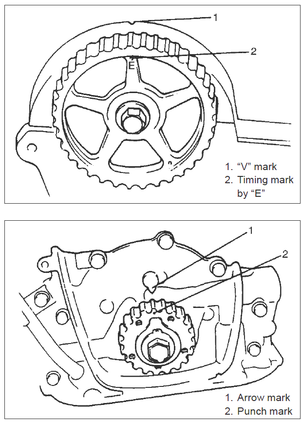

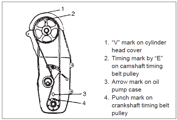

Hello world! имеееться suzuki cultus g16a 98 г.в. Элетронный. Проблема глохнет на холостых. По сканеру потеря синхронизации датчиков колена и распреда. вопрос как выставить маркерныее диски? точнее проверить правильно ли они установлены?
Глохнет только на горячую, поиск курил. если проблема в шкиве колена с расбитой шпонкой то как ее этот шкив отцентровать?

По меткам выставляются шкивы коленвала и распредвала (при установке ремня ГРМ) - мое мнение что не в них проблема, но глянуть можешь, при неправильной установки мозги будут немного подстраивать угол зажигания. Метки смотри во вложении, я их дал по двигу G16B - но думаю не отличается.
На моей машине был перескок на 2 зуба(ослабился ремень ГРМ), и она так ехала и жрала пока не засрался катализатор. В этом случае рекомендую заменить ремень с роликами, если ты его ещё не менял, так как неизвестно сколько он до тебя ходил, ремень может со временм растянуться.
Если разбило шкив коленвала и/или шпонку, то как говорят только замена, сам с этим не сталкивался.
Встречается такая проблема, что датчики с нагревом двигателя начинают подглючивать - особенно такая тенденция проявляется у датчика распредвала - иногда такой неисправный датчик распредвала можно выявить если его остудить во время глюка: водой или тряпкой смаченой холодной водой, если проблема пропала, то меняй датчик.

Спасибо добрый человек. Ремешок и в правду вытянут, его на замену. Подятянув или ослабив ролик добивался разного характера работы мотора))) машин учебный Маме учиться рулить мне болты крутить.
