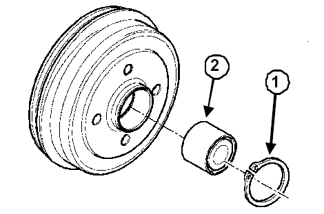

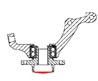

Потому, что в передних подшипник так называемый "закрытый", то бишь в него ничего попасть не может пока цел сальник,а то, что Вы видете гайку, железяку (ступицу) с шлицами и вал ШРУСа на который эта гайка накручена и затянута с моментом 175 Nm.Чтобы через них пробралась грязь до подшипника - ФАНТАСТИКА! Задний подшипник напротив - "открытый", вот его и закрывают колпачком.
Но это только на переднеприводных аппаратах, на полноприводных задняя ступица сделана по тому же принципу, что и передняя (колпачка тоже не надо)
На чертеже и передней ступицы и картинке задней всё видно , и довольно просто и понятно.
Так, что не парьтесь по - напрасну.Чешу репу.
