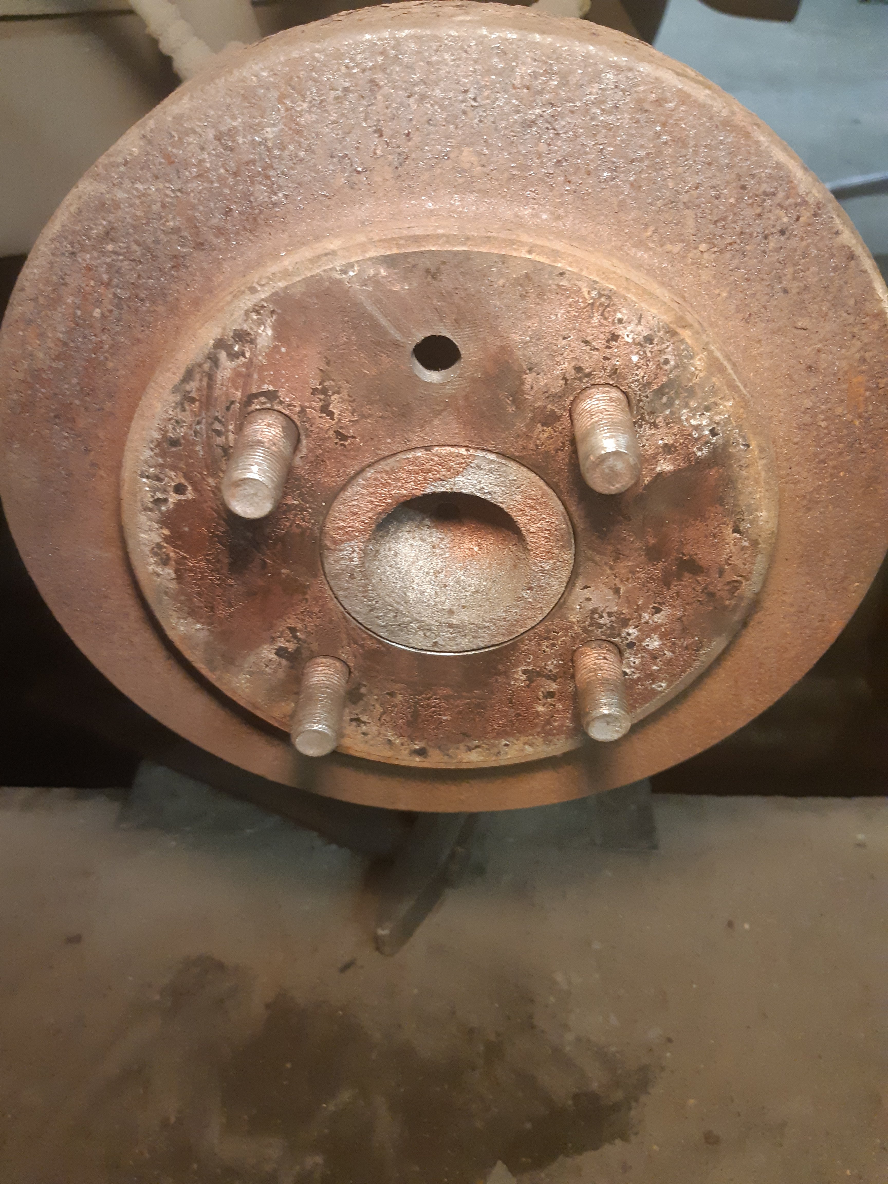

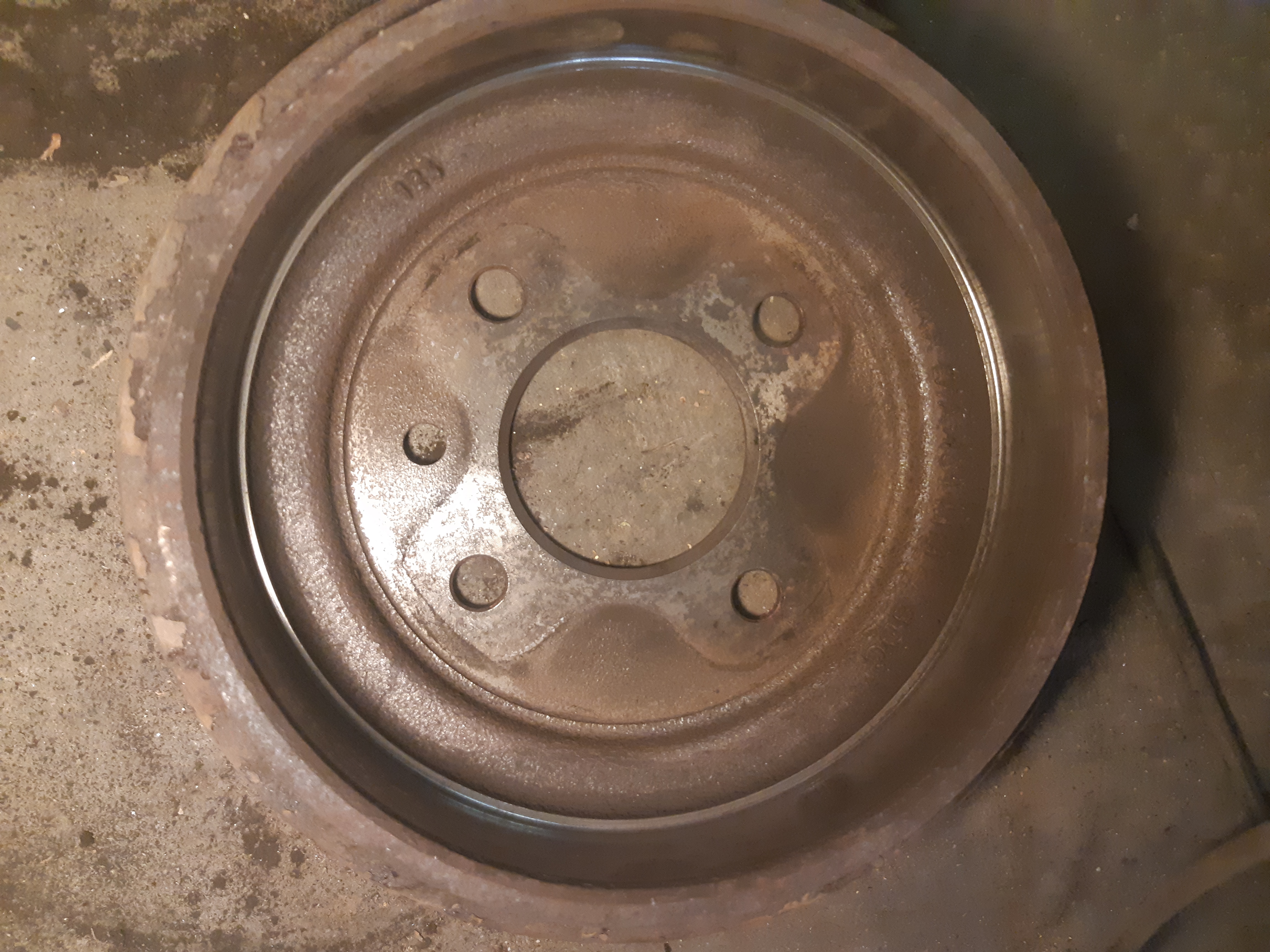

Опять пришлось снимать барабан на дорестайле. Не, ну я конечно рад что колодки сами подводятся по мере износа, но малейший буртик на барабане (а он неизбежен) приводит к мучениям. Сняв барабан я решил первым делом найти способ разблокировки храповика извне для освобождения колодок.
В тормозном щите была "старая дырка" закрытая резиновой заглушкой. Не нашел я этой дырке практического применения. Просверлил "новую дырку" такого же диаметра как и "старая" 11мм. Через неё отверткой можно зацепить зуб храповика и разблокировать его.
Пробку из "старой дырки" воткнул в "новую", а "старую дырку" заткнул резиновым упором взятым из двери. Он там не выполняет функционального назначения.

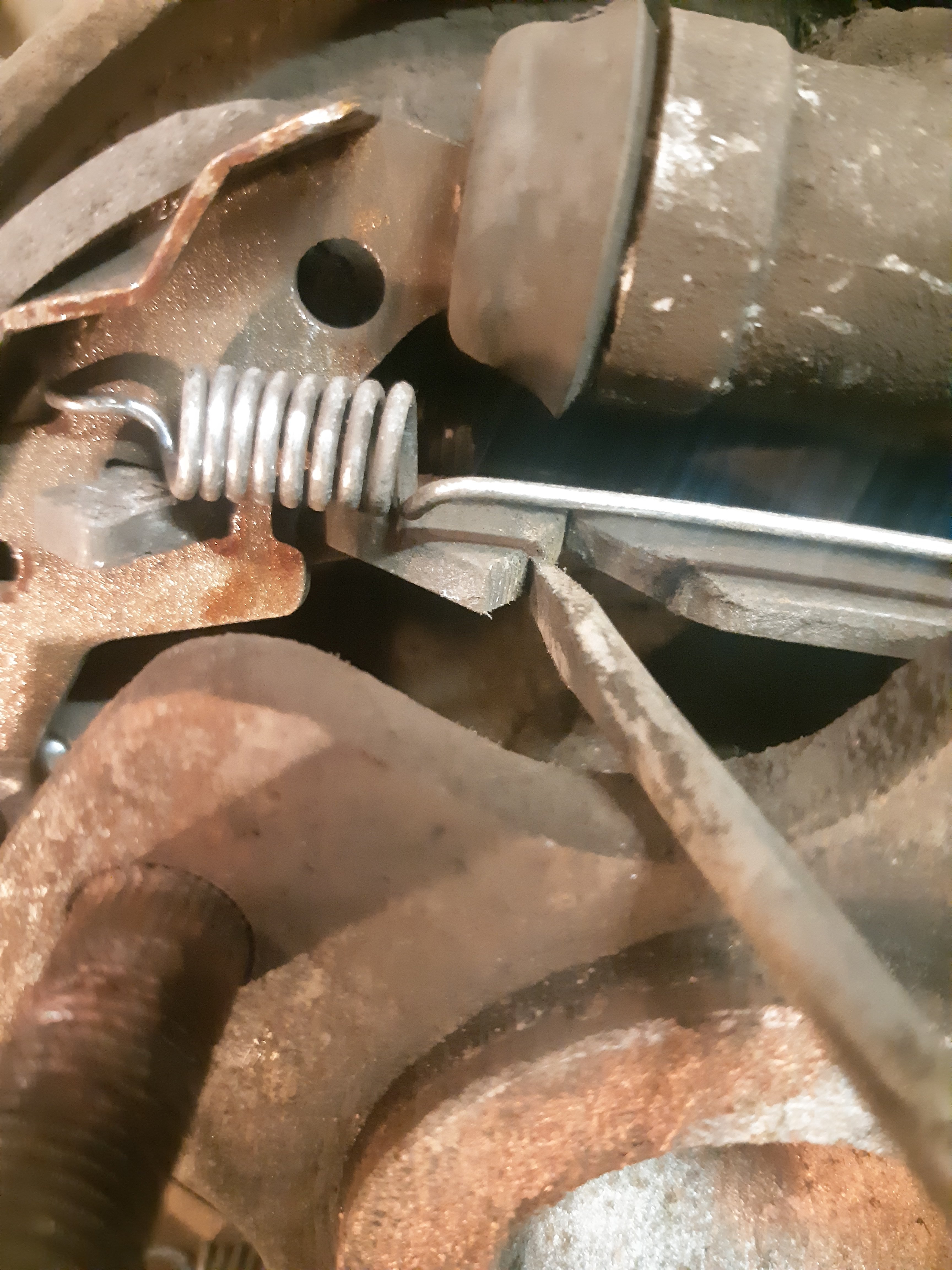

Привет. Могу только посочувствовать. Силой ты только все переломаешь, но не снимешь. Лучше чем я написал в том посте, который ты цитируешь, я уже не напишу. Недавно мне опять попалась такая задачка. Я открутил два болтика крепящих цилиндр к тормозному щиту. Вероятность что они обломятся при откручивании очень велика. Тогда придется менять цилиндр. Это позволило мне увеличить щель, в которую я сунул отвертку и зацепил таки храповик.

Ты фотки то посмотри. Дырка внизу, а храповик вверху. третью фотку посмотри, пружина стягивает две половинки распорной планки. Отверткой их надо раздвинуть. т.е вперед авто.

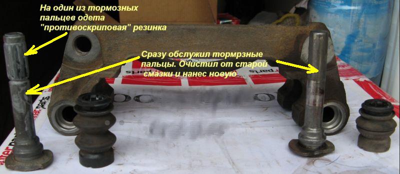

Подскажите, а есть разница куда вставлять вот этот палец с антискрипной накладкой (вверх / вниз)? По идее нет, но на всякий случай... А то я снял их, а какой-где был проглядел. В одном отверстии он туже ходит, поставил его туда, где полегче.

Палец с резинкой стоит внизу. Смазка там не нужна, только во вред. Резинка от смазки распухает, палец клинит так что не вытащить потом.

В очередной раз снимая барабан на Крузе (такая же система как на дорестайле), опять озадачился как разблокировать распорную планку и свести колодки. И нашел таки простой работающий способ.
нужно в барабане просверлить отверстие 10 мм. Через него отверткой легко разблокировать храповик. 20250517_122535.jpg 20250517_122623.jpg 20250517_122724.jpg
