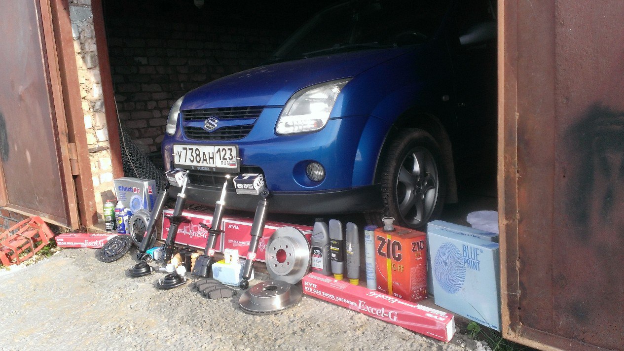

Заменил тормозные колодки вместе с дисками. на этот раз взял чуть по бюджетнее, чем приглянувшиеся NiBK )) купил марки BluePrint. читал, что ставятся на хонды с завода, ну и отзывы были положительные.
поставил без особых трудностей, разве что пришлось поискать головку на звезду Е18, которой крепится скоба суппорта, ну и не очень легко открутились два винта крепления диска под отвертку РН3. установил:
Blue Print
ADK84228
Колодки тормозные дисковые передние, комплект (700р)
Blue Print
ADZ94327
Диск тормозной передний вентилируемый (по 880р каждый)
(цены майские 2015)
проехал около 500 км. отзывы исключительно положительные. тишина, отсутствие посторонних звуков, плавное мягкое и эффективное торможение, при длительном торможении не "плывут". Попутно применил смазку для направляющих permatex (пакетик) и обновил тормозную жижу, прокачав ее по книжке в порядке ПП, ПЛ, ЗП, ЗЛ
коробки на фото справа
Blue Print
ADK84228
Blue Print
ADZ94327
(цены майские 2015)

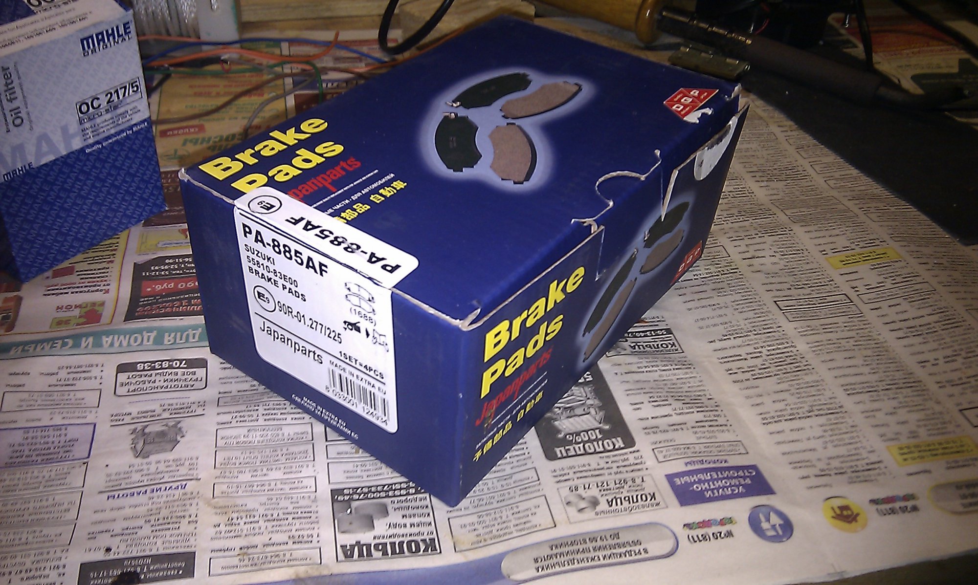

Кто ставил колодки Nipparts? Как впечатления?...
Nip... не ставил, ставил Japanparts. Такие, как на фото. Тормозят нормально. С правой стороны засвистело, снял, прочистил канавку, что по середине накладки, поставил обратно - свист пропал.

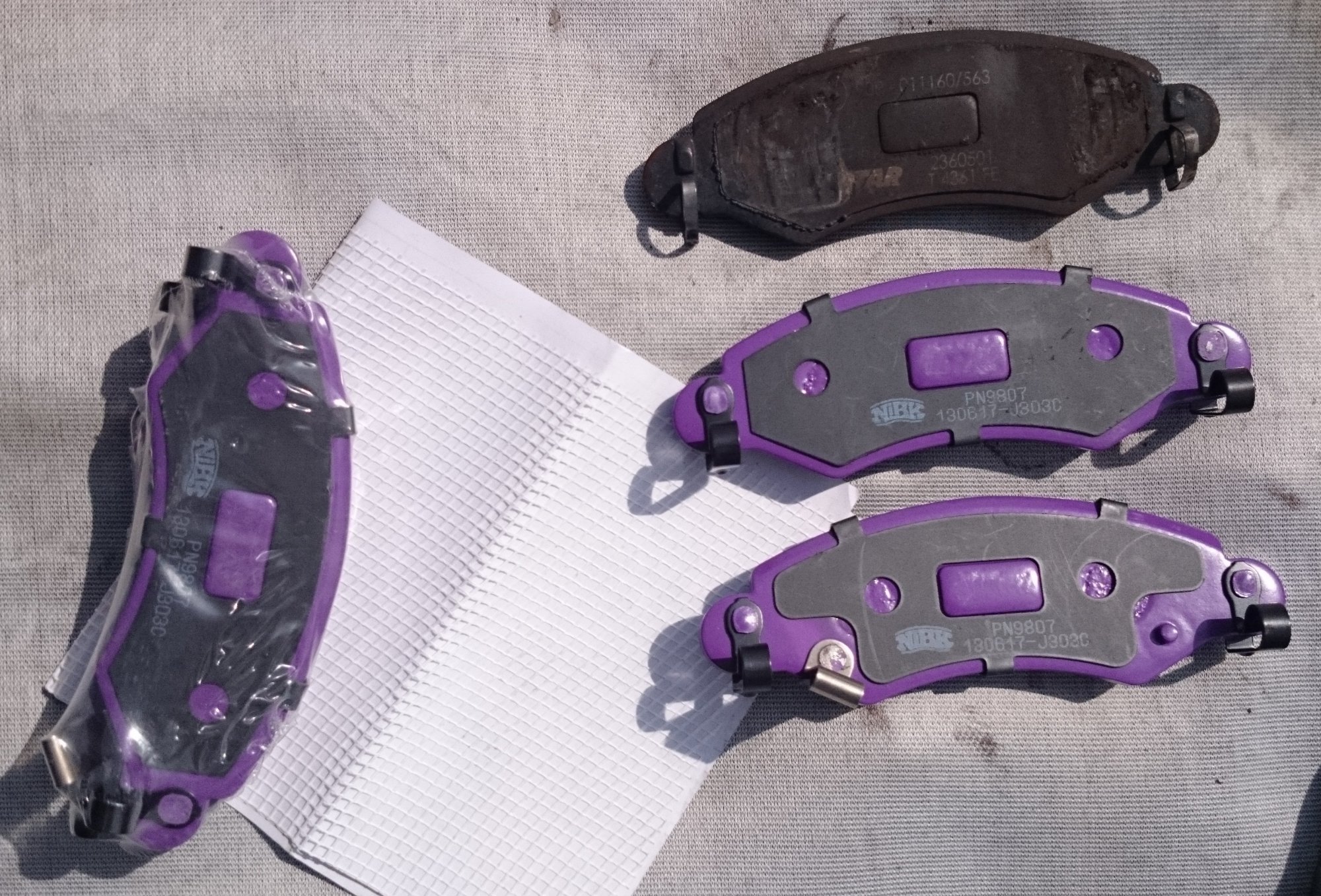

Всем привет! Подскажите чем отличаются передние колодки для венгерского ignis, так как увидел два варианта с металлическими ножками и без них. По каталогам с ножками идут на Вагон Р, но в то же время допускается применение на Игнисе.. Снимать колесо на морозе не очень хочется чтобы посмотреть какие стоят у меня:unsure: На фото фиолетовые с ножками а черные без них. Съемные они что ли?
Дмитр
26 Декабрь 2006
5,520
1,122
Щелково
Suzuki Ignis, Renault Twingo
На черных пружинки съёмные, на фиолетовых приклёпаны. У тебя стоят такие как черные.
ALI
22 Май 2006
269
Я такие (фиолетовые) не держал в руках.
У меня стоит фиолетовый NiBK. Тормозят нормально, не скрипят. Но, похоже, диск Brembo жрут с удовольствием.
За 35 тыс вид у дисков довольно конченый. Но уж лучше такой вариант, чем родные (Бош, кажется), которые после пары торможений клинили в направляющих. Кстати, а на пластинке между колодкой и суппортом сэкономили что-ли?
