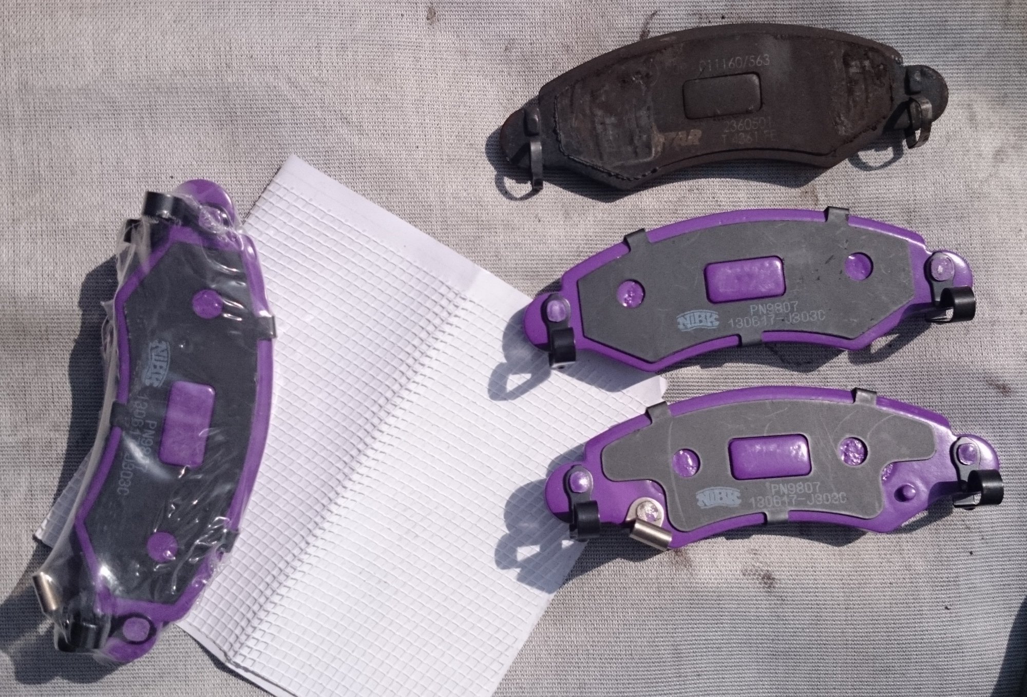

рестайл венгр 2wd поставил NiBK PN9807 все подошло без допиливаний. Доволен как слон, тормозят отлично, мягко, без скрипов. брал в автодоке за 1054р. термосмазка в комплекте. тыльные железки окрашены в фиолетовый цвет. рекомендую
были trw от прошлого хозяина - не очень нравились
Вот и у меня были раньше trw.
Теперь думаю, на что поменять?
За совет и рекомендации спасибо - буду брать диски sbs и колодки nibk pn 9807.

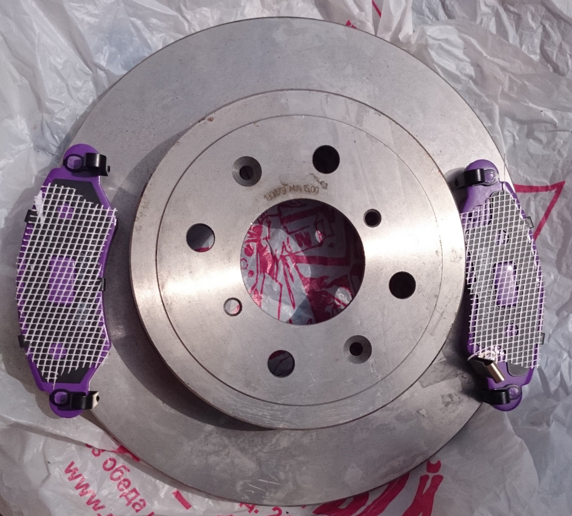

Сегодня в экзисте получила свой заказ, диск (один) и колодки.
Почему-то диск без коробки пришел - "голенький", с нашлепкой-этикеткой на боку.
Это нормально?
Раньше покупала там же - всегда в упаковке.
Это нормально?
А второй в упаковке?
VovanGrup
26 Август 2013
227
Тула
Suzuki Ignis 4х4, 2006 г.
Обычно диски в одной упаковке по два лежат, т.к. практика замены парой. Если вы забыли заказать второй, то скорее всего диск достали из упаковки и отправили вам в пакете. А оставшийся хранится на складе в упаковке.

В Эксисте обычно диски продаются по одной штуке, если прямо не указано , что комплект

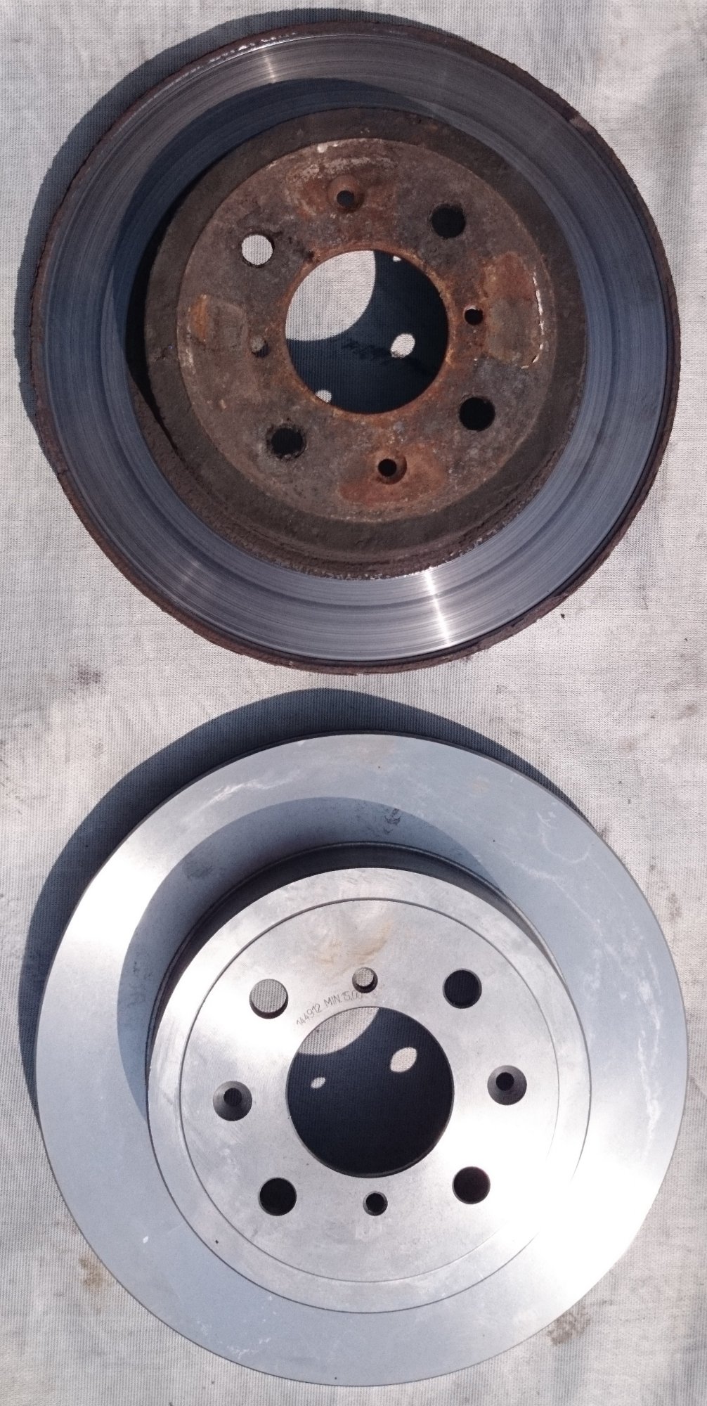

Вчера заменили передние диски (были sbs вертилируемые, взяла такие же) и колодки. Все было куплено в экзисте.

В суппорте резинки целые, пальцы в порядке, за исключением одного - не очень хорошо ходит. Суппортную смазку положили, одного пакетика (5 г) с избытком хватает на одно колесо. Пока поезжу, потом может и поменяю, если время будет.
Пробег нынче 111666 - хорошее число, наверное :))
Теперь на очереди замена задних тормозов - барабанов (аналогов, как я поняла, нет) и колодок. С полгода назад в сервисе мастера говорили, что тормозные цилиндры пора менять.
А еще амортизаторы задние...

Езжу и мне нравится :))
Тормозит мягко, без скрипов и визгов.

Взял nibk. Еще не ставил, но комплектация уже радует! Ни каждый раз в коробочке приходится наблюдать пакетик со смазкой.
По мне пусть лучше за год сотрутся, взамен на плавное и чёткое торможение.
