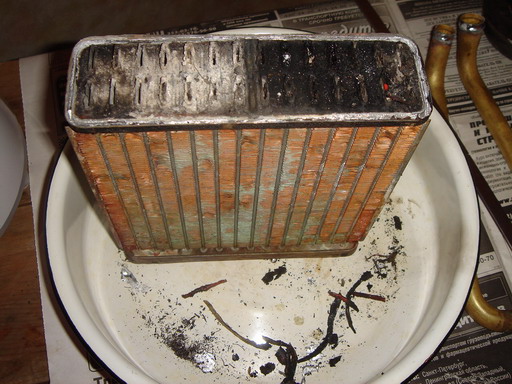

Шомполил весной печку, еле вода проходила, продувалась даже с трудом. Как-то давно герметика перелил, прокладку ГБЦ лечил и забилась печка похоже, стала еле греть. Для проверки печки легко тест сделать - самотёком через чистую печку проходит 3л в минуту. У меня проходило уже 0.3л в минуту, при распайке увидел жуть, червяки герметика, окалина. Теперь жара в салоне :). Добраться до печки тяжело - надо снимать всю торпеду.
Незакрывающийся термостат тоже может быть, проверка простая - до температуры открывания термостата радиатор и патрубки должны быть холодными, если тёплые, значит термостат не закрывается, клинит в открытом.
чем паял? и как думаешь,если газом разогреть до красна-не проще?(без разборки радиатора)

промывал сегодня печку, целых 30 минут полоскал промывкой для радиатора гоняя её кипящую через помпу - по итогу ничего криминального из печки не приплыло, греет по старому :(
