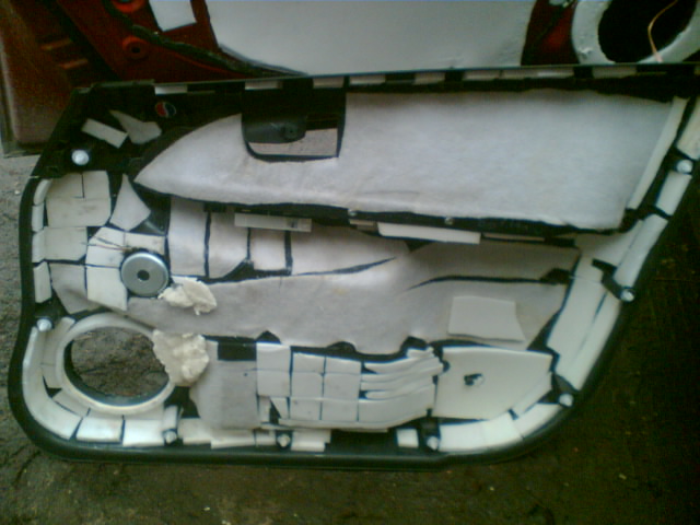

Тада я обклеил его чёрным карпетом изнутри. Греметь там теперь просто невозможно ни какими предметами, но звук РРРычащего мотора на оборотах 4 000 не пропал.

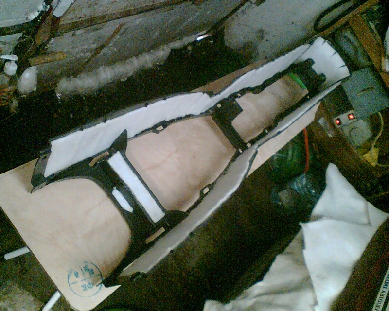

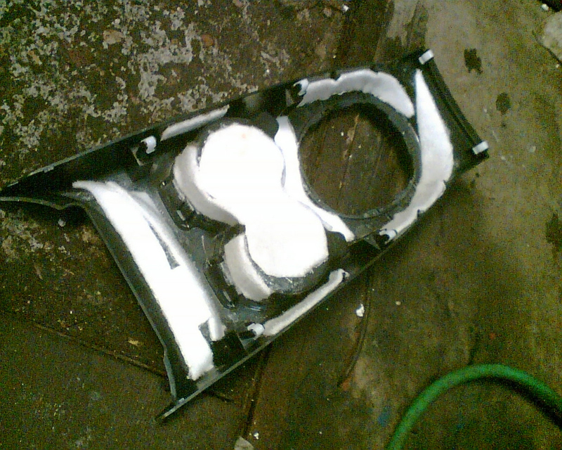

Вариант шумоизоляции центральной пластиковой консоли.
Обклеена белым ковром чем-то пенистым и мягким. Точнее не знаю как называются материалы.
Результат заметен даже в руках при постукивании по пластику.

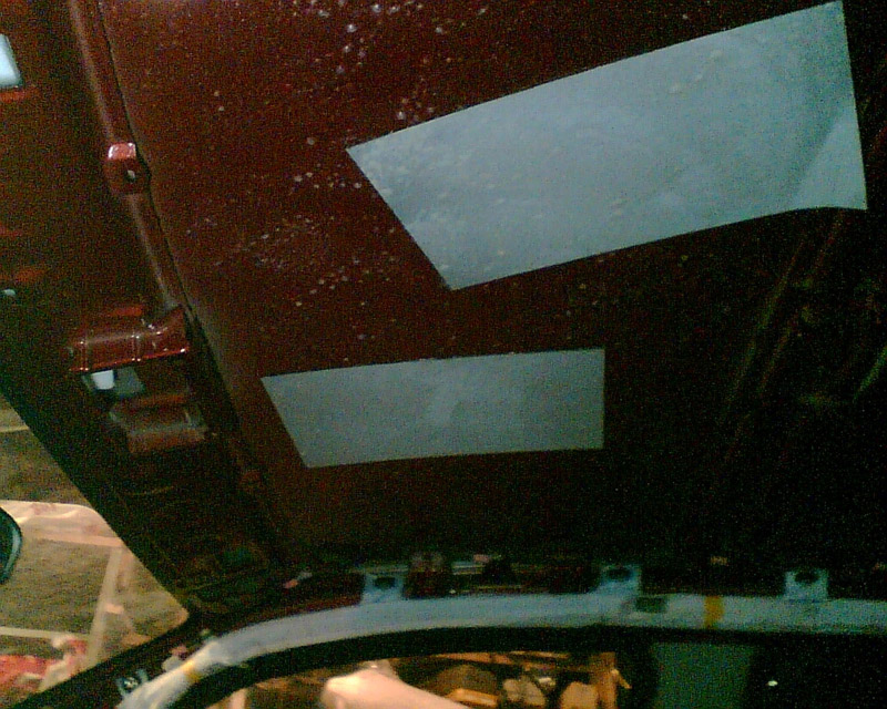

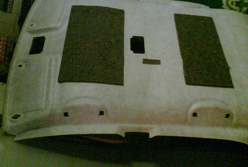

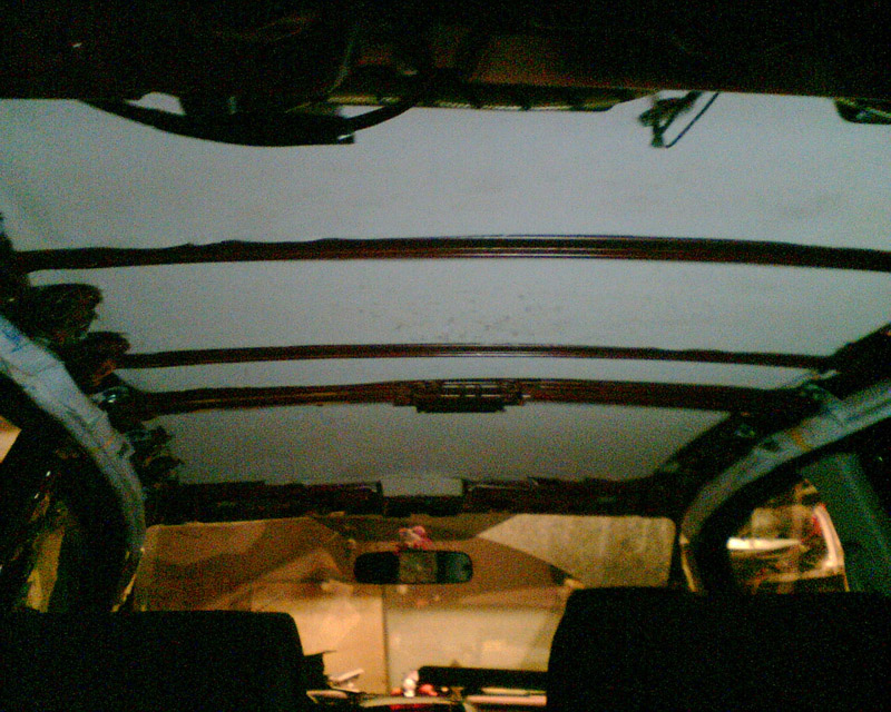

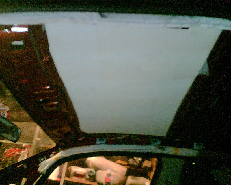

Крыша действительно не впечатляет.Там два кусочка резины приклеено над водителем и войлок на декоративной обивке.
Вот что удалось сделать из этого.

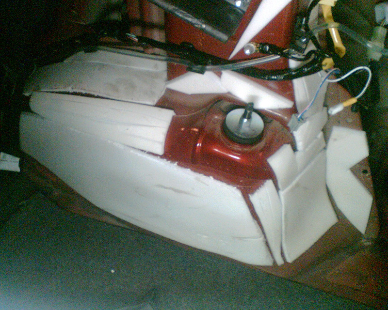

Вот что можно сделать с аркой заднего правого колеса:

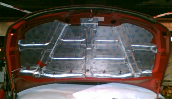

Интересно, что вы посоветуете для капота???

Я не спец по таким делам, а в принципе вариантов масса:
- "вибродемпфер-звукопоглотитель" ИЗОТОН, Вибропласт, Пенофол, Сплэн, Фольгир-Изолон и так до бесконечности....
Но самый оптимальный вариант, по-моему, это Вибропласт вместе с Стизолом!!! Кто-то обходится Изотоном.

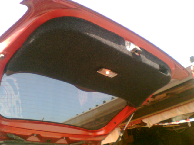

Пластиковая обшивка багажника. Думаю её можно обшить чёрным карпетом снаружи.

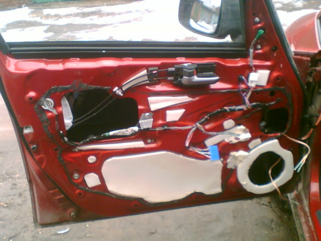

Полости пробрызгиваю Тектилом для скрытых полостей, а двери в плане подготовки к установке музыки антикором с содержанием резины из Автомага.
Мой вариант двери. Внутренности чёрные от антикорозийки. Чтоможно обклеить обклеено, но всётаки лучше делать упор на обклеивание железок.
Вот, что можно сделать двумя листами Вибропласта.

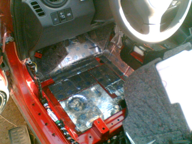

Для пола требуется по одному листу под ноги водителю и переднему пассажиру.
Для капота использован Вибропласт 1.5мм, а для пола 2.5 мм.
Изначально на пол наклеен кусок какого-то рубиройда и звук как от пустого ведра.

из всего приведенного, ВИБРОпоглотителем является только вибропласт..
Dynamat - гораздо более эффективная штука, настоящий монстр, но дорого... И тяжел
Все остальное - тепло и шумодавы... довольно малоэффективные, причем
Суть вибродавов - в поглощении низкочастотных колебаний, в диапазонах которых и лежат основные резонансные частоты кузова
спленом и разными поролончиками вы хоть забейте под крышу свое авто - кузов как звенел, так и будет звенеть
