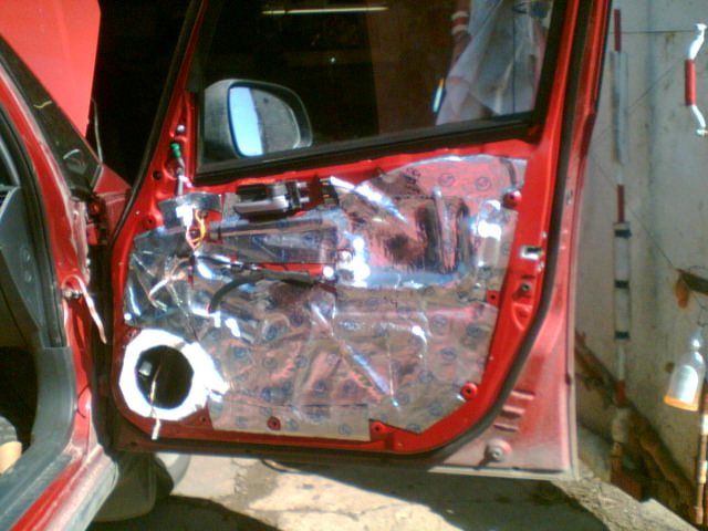

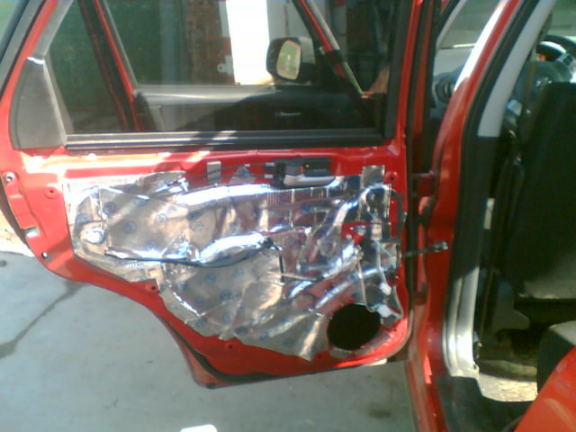

Продолжая измываться над автомобилем по системе МАНЬЯК ++ переделал передние двери.
Они же мне как рубашка. Результатом доволен.
С покупкой материалов это заняло времени до обеда. Скоро уроки придут из школы. Буду их делать, а жена только вечером с работы придёт. Так, что всё путём.
Попутно скажу, что командировок в жаркие страны у меня и на работе хватает, а отпусков два в году. и главное - "Хочешь, что бы было хорошо - СДЕЛАЙ САМ!!!
Обновлённые передние двери:
