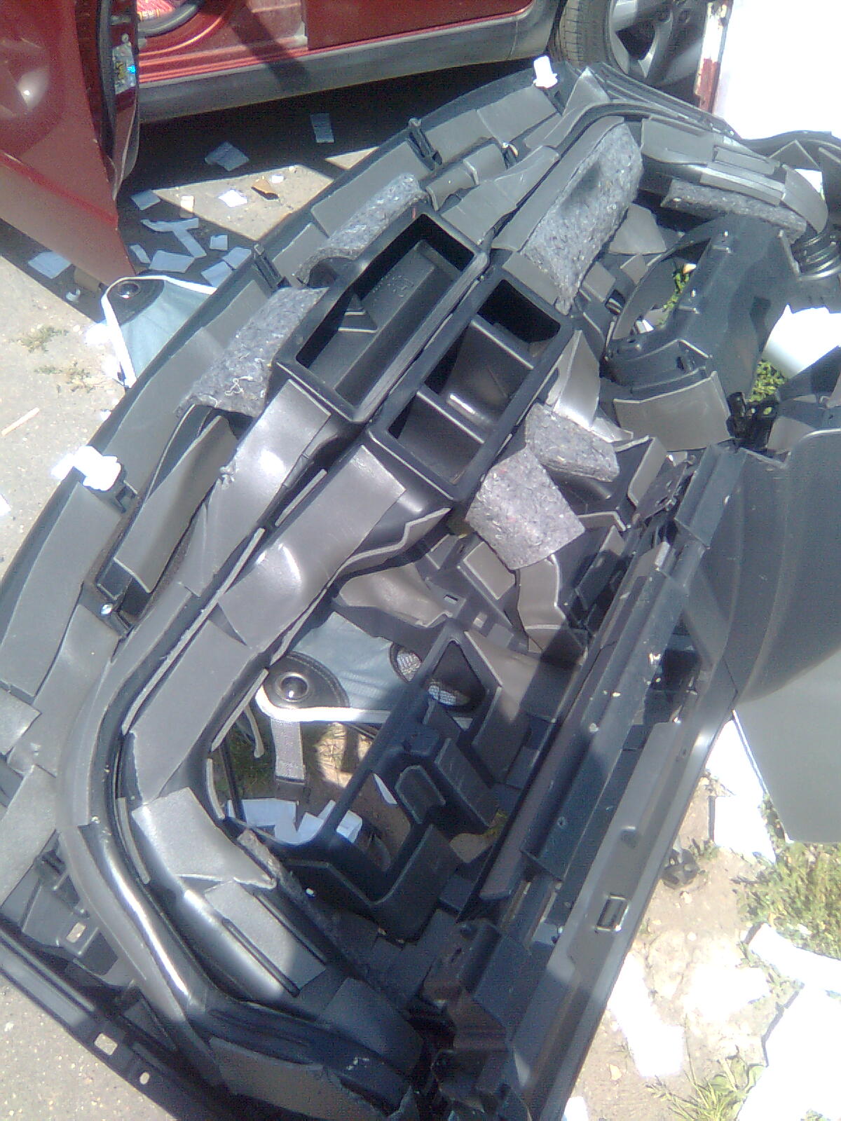

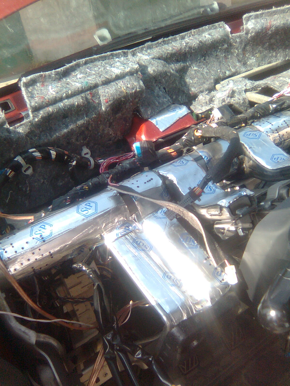

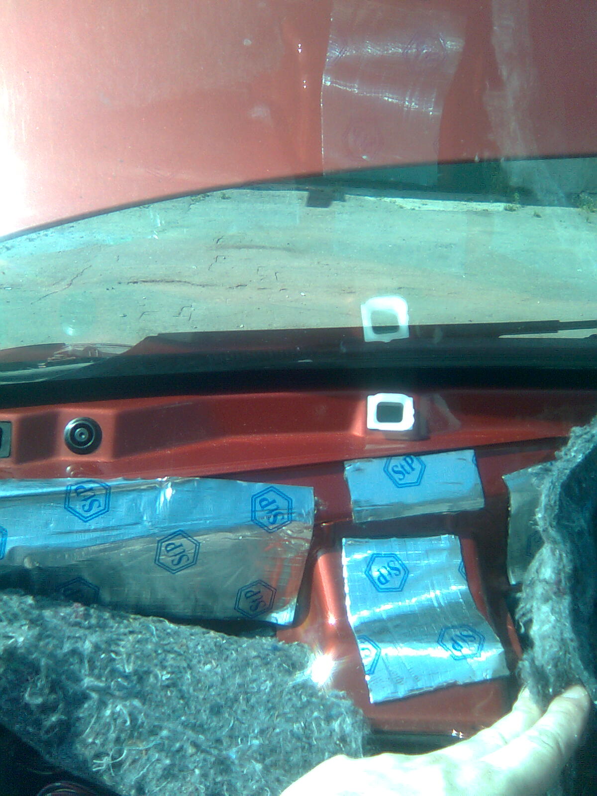

Шумка Файнал Маниак Эдишен.
Мы сняли торпедо и обклеили STP перегородку между моторным отсеком и металлический каркас.
Пластик торпедо обклеили шумкой.
На эту операцию ушло около 6 часов.
Эффект очень заметный. Шум дороги почти пропал. Мотор слышен одинаково, что до 3000 оборотов, что после 5000. Меняется характер звука, но не прибавляется громкость шума.
Это то, чего нехватало для полгого счастья.
Это место находится под спидометром.
Это перед водителем выше спидометра.
Это торпедо. Вид снизу.

Игорь, ну а сверчки из торпедо пропали? На твой взгляд, после разбора торпедо, где он - основной источник скрипов, писков, лязгов?

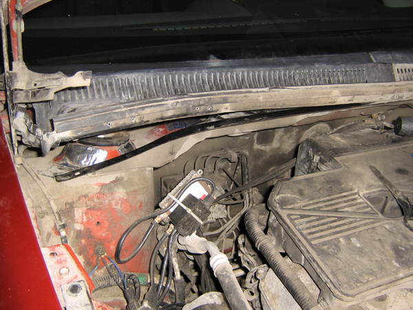

Игорь,если уж так замарочился с шумоизоляцией,может еще проклеить полость где трапеция дворников спрятана?Судя по фоткам ты эту стенку обклеил изнутри под торпедой,а снаружи проще подлезть.Конечно большой плюс что саму торпеду проклеил.
6 Ноябрь 2007
314
88
Москва Внуково
Ответ: Шумоизоляция, отчет
Более подробных фоток не будет. Все снимается предельно просто. Только с подушкой безопасности пришлось повозиться. У нее четыре болта к которым трудно подлезть, а штепсель надо отсоединять подняв пимпу.
Остальное все на виду и не требует особых навыков.
Обклеивать со стороны мотора не стал по причине отсутствия того, что можно обклеить.
Со стороны салона больше можно наклеить.
Кроме того - под капотом выбит номер кузова. Могут докапаться гаишники если обклеить это место.
Скажут, что скрываю следы переваривания и отправят на экспертизу. Будет не приятно.
Снять пластик и добраться до трапеции дворников можно. Это даже проще всего.
Надо попробовать. только не вонючими материалами надо там работать. ))
Romus
19 Июль 2008
Рыжий SX4автомат хетч
Я уже лазил,и самое интересное почему тебе казалось что звук идет со стороны бардачка.У меня как раз все это было снято и я случайно решил фильтр салона посмотреть вынул и заглянул в то место где он стоял,прямая дырка в ту полость где стоит трапеция.А эту полость от моторного отсека отделяет съемная панель из очень тонкого железа
6 Ноябрь 2007
314
88
Москва Внуково

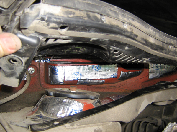

Так вот - трапеция целииком не открывается. Пластиковый фартук приклеен к лобовому стеклу.
Его можно только приподнять отстегнув пистоны. В некором смысле это даже хорошо, ибо нет надобности снимать дворники.
Потом обклеить все, до чего дотянется рука - перегородку, чашки амортизаторов и т.д.
Затраты труда не велики, и эффект едва заметен.

Пластик снимается легко, для этого снимаем уплотнительную резинку, вынимаем 5 пистонов просто выталкиванием, крайние - вынув внутренние штырьки, затем оттягивая от стекла снимаем накладки (там простые защёлки.) Если снять резинки по краям, то её вообще можно вынуть.
Кстати щель воздухозаборника я закрыл сеткой с мелкой ячейкой (от фильтра для глубинного насоса).

Игорь :о)) капитально машинку обклеил.
Под торпедой, трубу распорки то зачем обклевал? . . . . а вобще очень полезные фотки!
