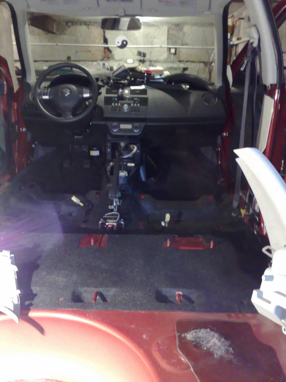

Теперь попорядку...
разбирал я наверно часа 2.5 очень страшно было опять... тупые мысли а вдруг потом не получиться..)))
всё равно интересно... ну как конструктор)))

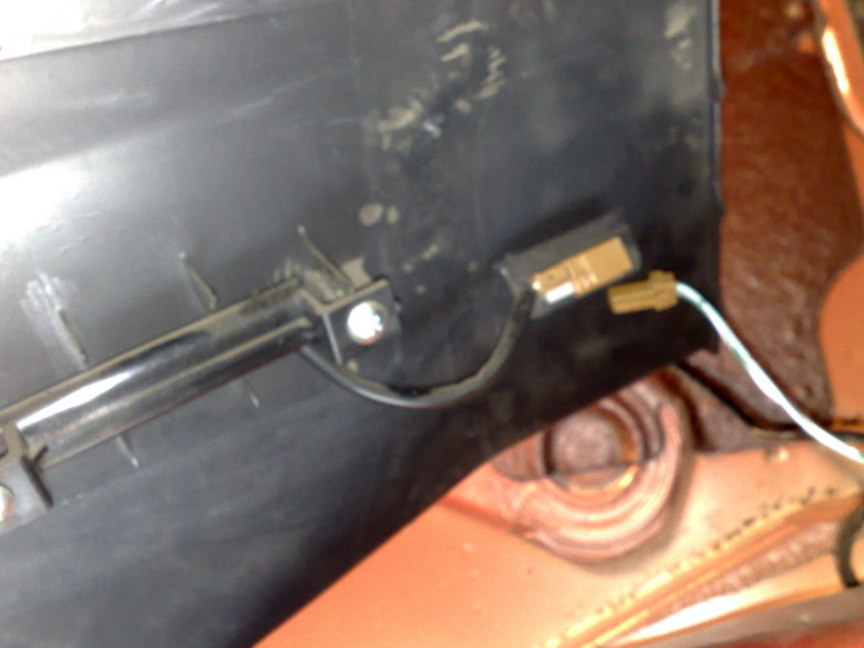

Вот наткнулся на такую штучку ЧТО ЭТО???
