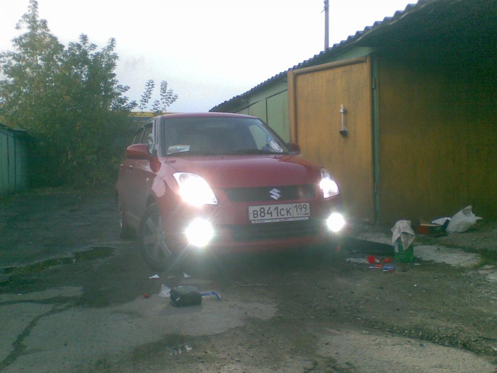

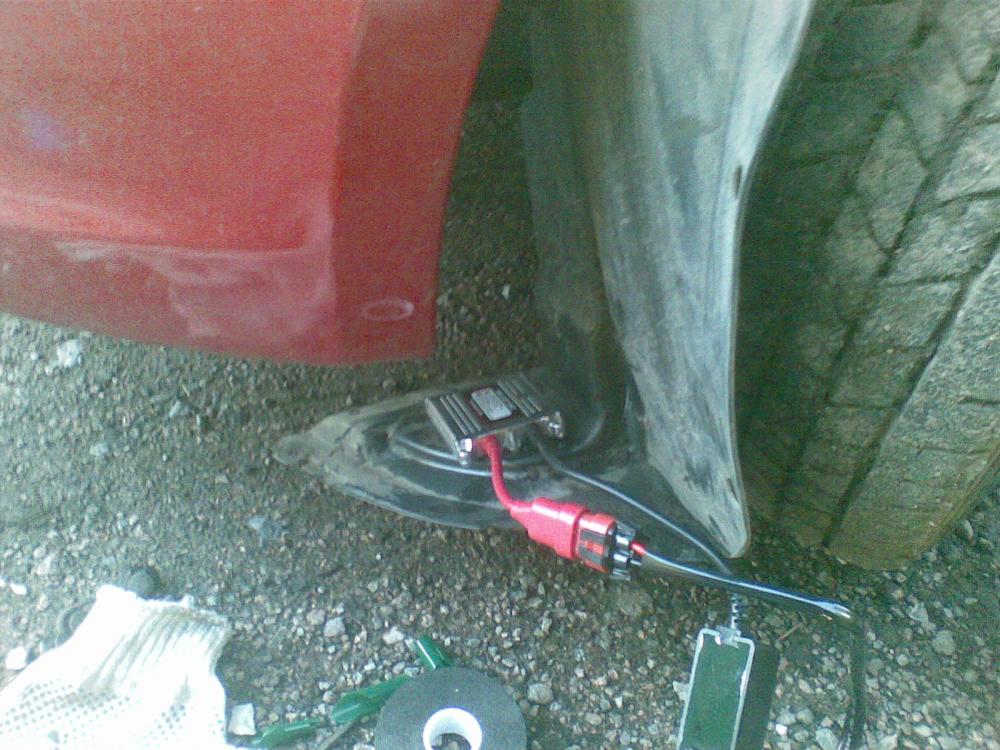

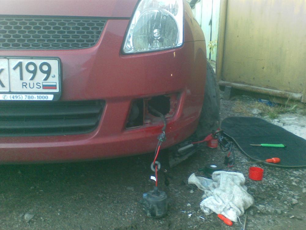

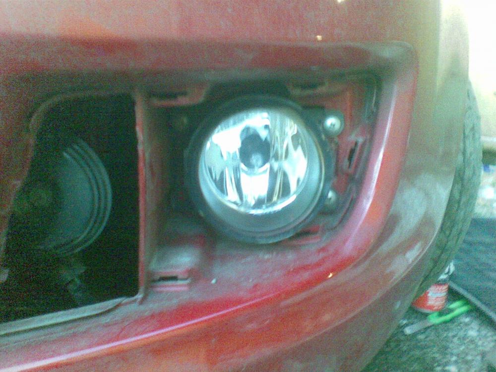

Насчет снимать ПТФ не стоит! Лампы там снимаются поворотом против часовой. А ксенон H11 также вставляется и поворачивается по часовой. Вытаскивать ПТФ НЕ НАДО!
Бумпер скручивал, так как крепил блок внутри и гудок надо было подделать. Да и нагляднее так для всех.
А так из правой противотуманки лампочку не вытащиш, если ПТФ не вытаскивать!(((( Там бачек омывателя мешается!:(

Проще бумпер снять, чем карячеца! 2 самореза и 7 болтов. Делается за 3 минуты. И бумпер потом одеть очень легко. Он просто вещается и болты вкручивай.

Если всетаки кому то интересно, как ставить ксенон в противотуманки не снимая бампера (или просто менять перегоревшие галогенки), то вот пожалуйста небольшой фото отчетик!)))
