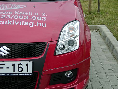

А в европе Свифты с ксеноном продаются? в смысле можно ли полностью заказать фары вместе с управлением?
Вот такую китайскую продукцию ставят в Европе и Америке
<!-- / message --><!-- sig --> Цена вполне бюджетная, около 15000 комплект

Выглядит супер! Только вот как насчет сета? Светит ли он нормально.....

Ответ: Ксенон на Свифт Нью
Смотрел на это днем, так что утверждать не буду, но там стоит линза, ставят дилеры, так что думаю светит нормально.

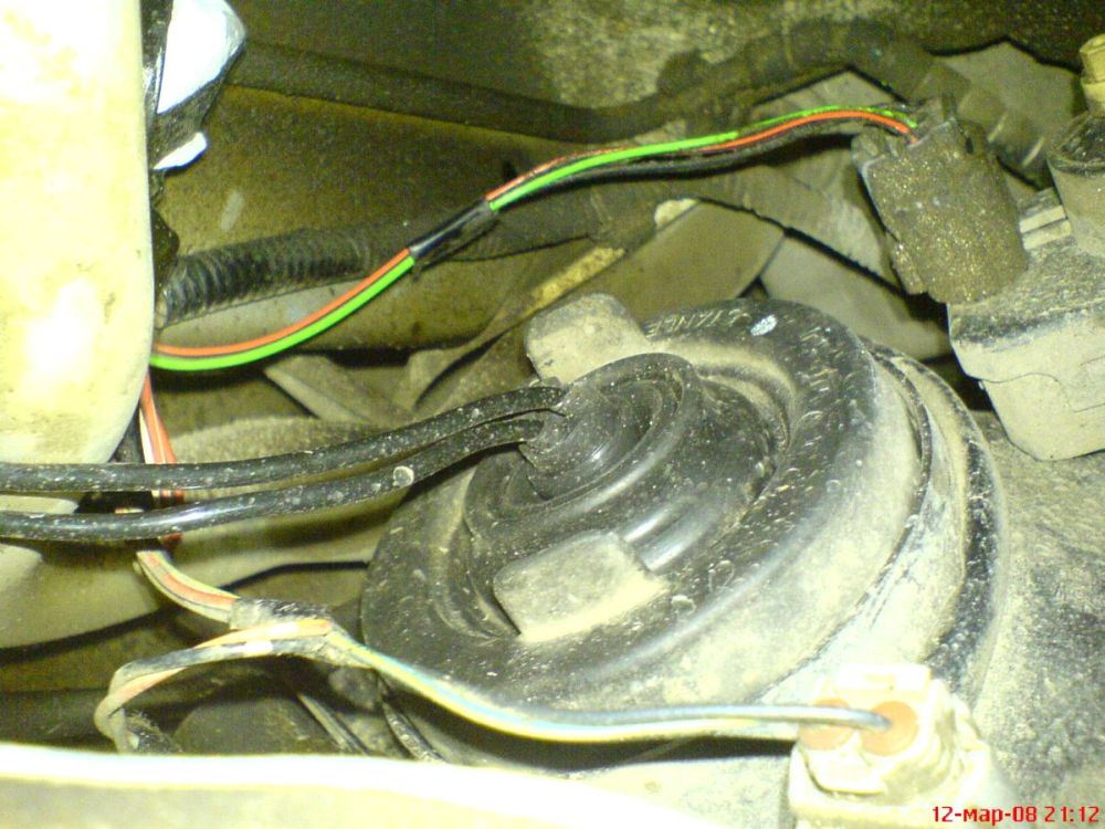

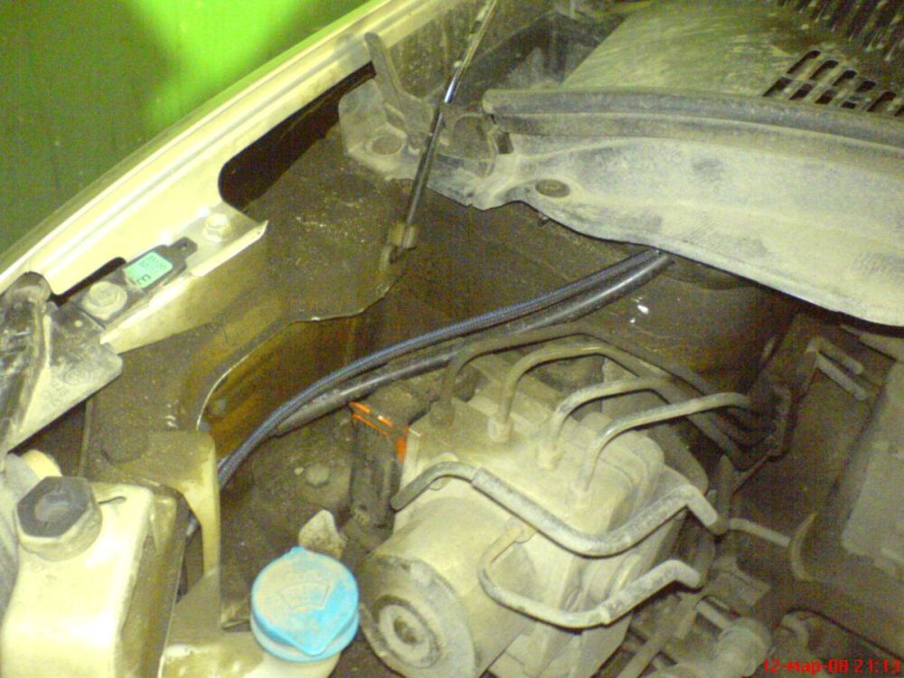

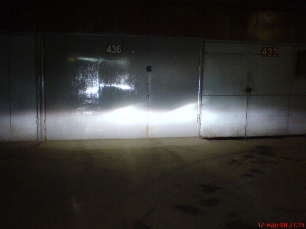

Вот!;)
И я тож с ксеноном.
Лампы вошли как родные, заглушки встали в отверстия чехлов.
Блоки поставил под накладку лобового стекла (проводов хватило).
Светит отлично!:thumbsup:
Небольшая засветка встречки конечно имеется, но не больше, чем с "дорогим" ксеноном (сравнивал именно на Свифте).
ЗЫ называется кажись "IL Traide" и отдал че-то около 3000руб. (не "би") Баксы-бакс

Качество освещения выростает в десятки раз. Я не слепец даже очки не ношу. Но со всей ответственностью заявляю, ЧТО ОПТИКА С ЦОКОЛЕМ ПОД ЛАМПУ Н4 (единая для ближнего и дальнего лампа) СВЕТИТ МНОГО ХУЖЕ ЧЕМ РАЗДЕЛЬНАЯ ПОД Н1 (например). И В ДЕСЯТКИ РАЗ ХУЖЕ ЧЕМ ЛИНЗОВАННАЯ!!! Вы никогда не ездили с ксеноновым светом, потому не можете понять, это надо почувствовать.
Проводка машины не расчитана на потребители вроде аццких лампочек неизвестных производителей типа 100Вт. Как сказано выше, ксенон потребляет в 1.5 -2раза меньше мощности чем галоген. Далее "снижение срока эксплуатации" ЧегО!? Ксенон не нагревает вопреки дурацким мнениям фару так сильно как галоген, так что забудте про якобы лопнувшие стекла и оплавленные отражатели - ЭТО 100% БРЕХНЯ ДУРАКОВ!!!!
" Возможность пожара"?? да не больше чем при смене обычной лампочки... возращаюсь к первому вопросу (вы ксеноновый комплект в руках держали?).
Гарантии вы не лишитесь поставив ксенон у своего диллера (дороже только в два раза будет)
ЗЫ Если был груб то прошу прощения, ибо очень часто приходится выслушивать якобы авторитетные мнения людей которые не знают о чем говорят.
+1
Кстати ща такие комплекты пошли: раньше ставил на другие машины там доп реле, предохранители... а щас взял блок, от него два разъёма - один к штатной колодке, другой к лампе;)
И ВСЁ!!!
снять/поставить 5 минут. (к вопросу о гарантии)

- щас взял блок, от него два разъёма - один к штатной колодке, другой к лампе
все так и есть. схема подключения такова : штатный разъем к блоку, от блока к лампе.. больше НИЧЕГО. Тока в крышке закрывающей лампу (в блок фаре) нодоть дирочку диаметром 25мм проковырять... ну и придумать куда блоки прилепить (на жестком креплении)
В Свифте не надо!;)
Тама штатная дырочка есть!:thumbsup:
И заглушка из комплекта ксенона входит в неё (с помощю WD-40 и какой-то матери):D
Блоки прикрутил под пастик который по низу стекла - так-что их не видно!!!Показываю
Проводов как-раз впритирочку хватило;)
