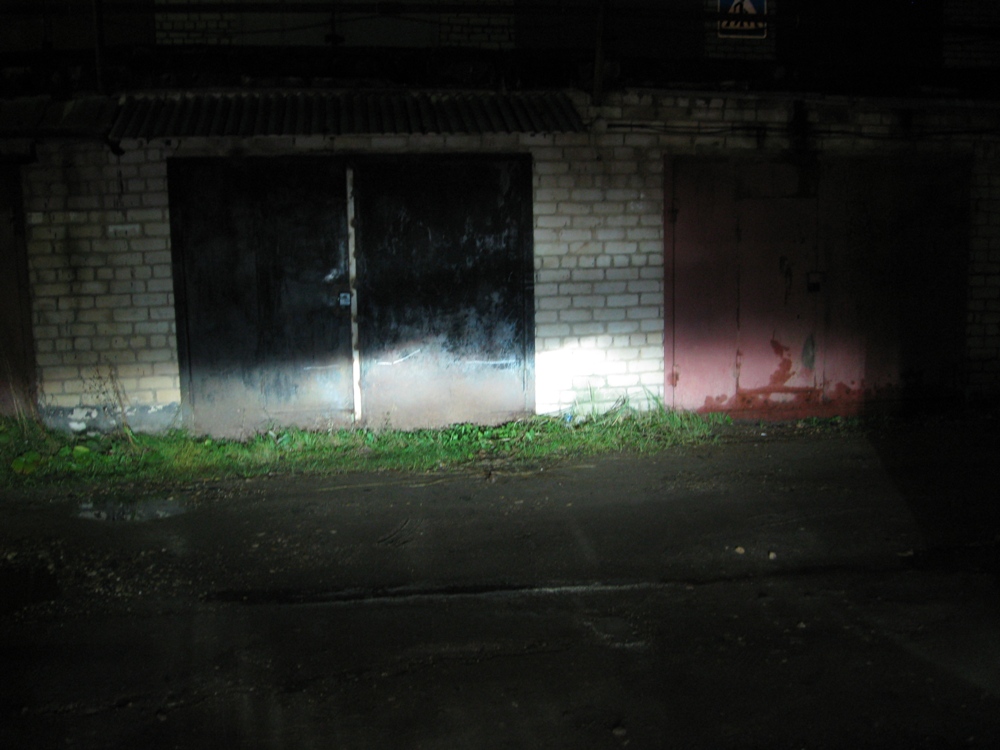

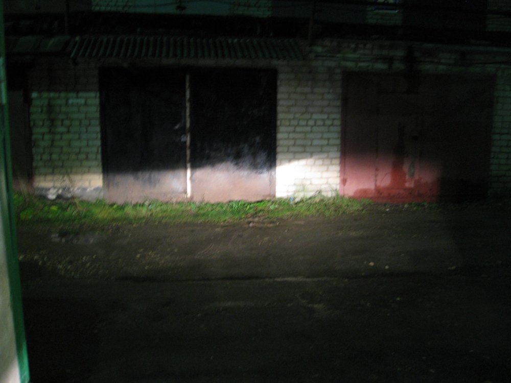

Кароч, ксенон поставил... фото атсосполный ,даже стыдно постить... тут блин надо не на хэнди кам щелкать а на сурьезную аппаратуру, шоб ловило все границы. а так.... выглядит диковато (у ксенона) за счет мощности спектра.
Да Сразу скажу, это не линза... линза руль. Но и не галоген.... совсем нет. Какраз когда поставил поехал проверить и пашол дождь... видно было палюбэ. с галогеном я ничо не видел.
Как я и предрекал раньше светить стало выше (на фото видно я на стенке мелком провел линии границ галогена)... ну и канешно запарился я проводку там мутить... жесть места нет ваапще. Надо потом под бампер все прятать. и так. фото, токане ругайте - гавно вышло:
галоген
ксенон

Ответ: Ксенон на Свифт Нью
Кароч, ксенон поставил... и так. фото, токане ругайте:
галоген
ксенон
Там, где ксенон - это фотошоп первой фотки с галогеном! :D
Подретушированный, выведены уровни, поднята яркость и контраст :hilarious:
Вапще, на сам деле, я тоже уже через это прошёл када ставил себе спортивные галогены.
Оч. сложно настроить мыльницу на передачу двух разных фото с различной освещённостью.
Хотя и достаточно установить одинаковую выдержку и диафрагму на обе фотки.
галоген
ксенон
А скажи, ксенон какой фирмы ты поставил?! Не рекламы ради, а так чисто из спортивного интереса ;)

Вот попытался на фотке показать:
<a target=_new href=http://content.foto.mail.ru/mail/fsv141/swift_fsv/s-119.jpg><img width=400 src=http://content.foto.mail.ru/mail/fsv141/swift_fsv/s-119.jpg></a>
Красными стрелками я обозначаю места, куда можно прикрутить на саморезах блоки. А зеленой пометил сирену сигналки, которая у меня как раз к этой панели и прикручена.
