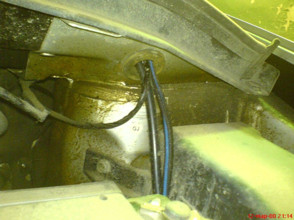

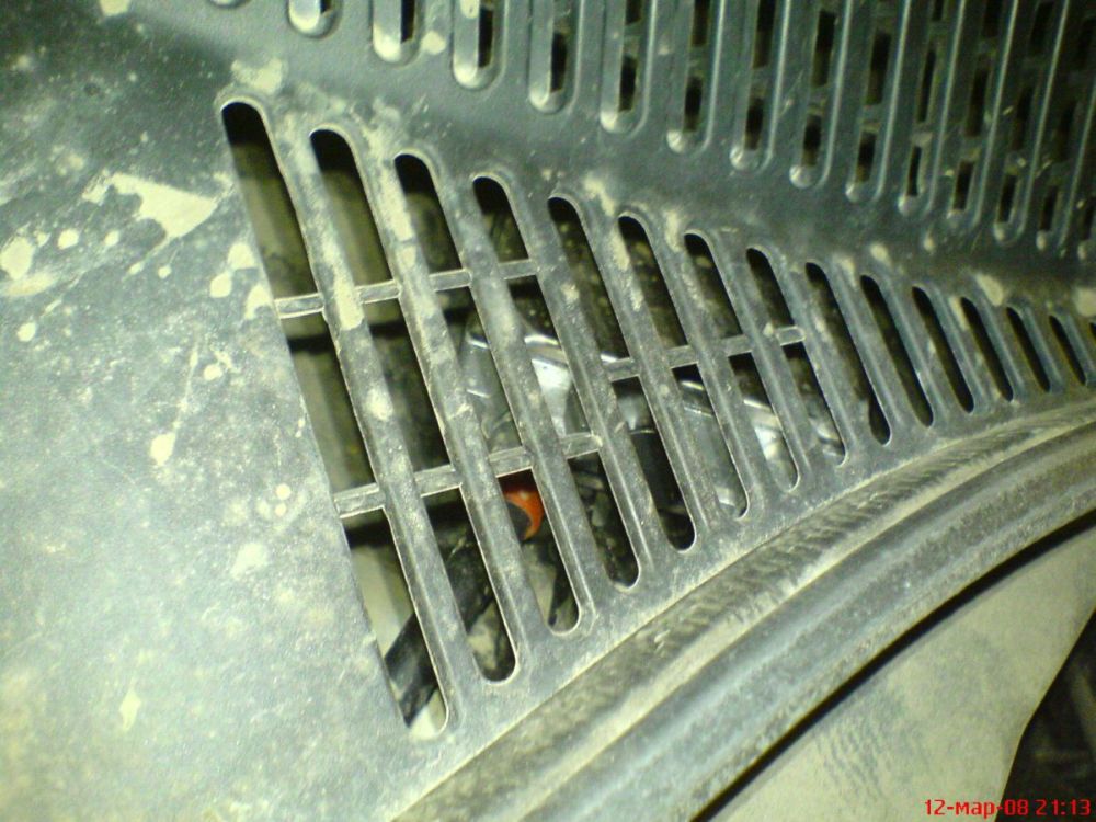

В Свифте не надо!;)
Тама штатная дырочка есть!:thumbsup:
АХРИНЕЕЕТЬ!!!
Блоки прикрутил под пастик который по низу стекла - так-что их не видно!!!Показываю
Проводов как-раз впритирочку хватило
Вот с этим не всегда все гладко... уменя попадались комплекты с довольно коротковатыми проводами.... у чела видел почти в полметра.
Вот блин знать бы заранее или провода шоб отдельно :)
