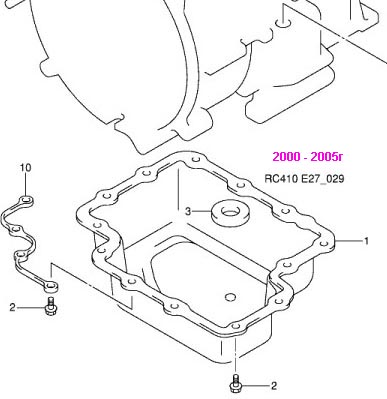

P.S. На мою коробку прокладка 24784-79C10 цена от 190 до 600 р.

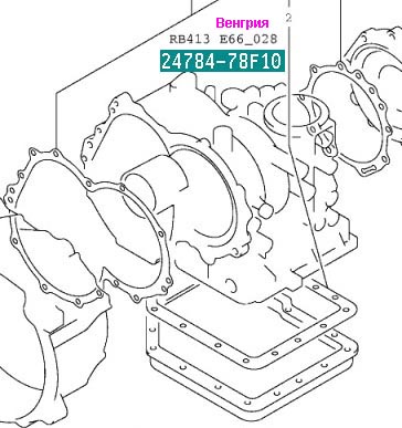

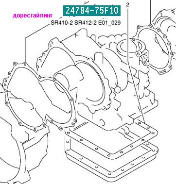

из каталога-программы EPS (кажется так называется). Там 3 прокладки, 2 из них (поддон и основной фланец) в одном комплекте с номером 24784-75f10.
Уточнения. Есть-таки другие варианты коробок. :( Как с прокладкой и фильтром, так и без прокладки и без фильтра. Как всегда производитель со всей силой пытается запудрить пользователя. :(

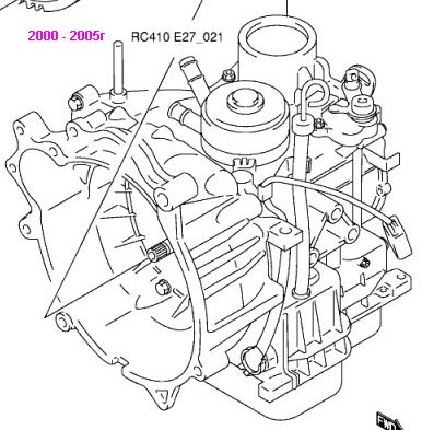

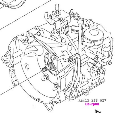

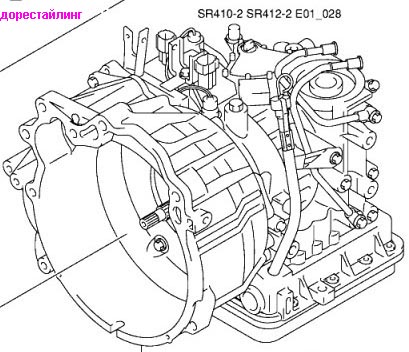

а фильтр из чего вырезать? ;) Можете вставить фото вашей коробки? Попробуем на неё поискать номерочки... Коробок бывает 3шт с довольно разным внешним видом - идентифицировать будет не сложно.

...Можете вставить фото вашей коробки? Попробуем на неё поискать номерочки...
Лечить по ФОТО?! - это шарлатанство! (Насмотрелись ТНТ...) ;)
В Вашем случае поможет только модель и номер кузова! Ну или Модель кузова, комплектация, и дата производства!
С Уважением, Белый Маг и Волшебник, а также экстрасенс GodFather.
Edw_WaR
9 Апрель 2006
2,888
126
ПодМосква
Ответ: Замена жидкости в коробке передач
Ну-у-у... не все так страшно! Лечить никто и не собирается... Вагончик-то на фото узнаёте? Шарлатаном после этого себя не начинаете считать? ;)
Слушай, и вправду, почувствовал в себе экстрасенсорные способности... Я УЗНАЛ СВОЮ КОРОБКУ sr410!
Спасибо! я получил левелап.

По фильтрам: на каждой машине фильтра разные, собственно как и коробки. К моей в комплекте с фильтом, заказанным в автодоке в комплекте шла прокладка на поддон. Кому надо дам номер заменитедя который брал я. Да да на 34 кузове есть прокладка на поддоне акпп, зато нет прокладки на поддоне двигателя.
