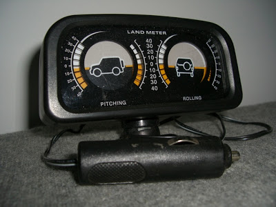

Приобрел вот такой "прибор":
Показывает боковой и продольный крен, имеет подсветку.
И еще имеет существенный недостаток, довольно сильно гремит при езде.

Шарнирная подставка на липучке. Сзади ничего нет, просто слегка выпуклая крышка.
Сколько стоит не знаю, "забрал" у друга из буса. А он буса с ней купил.
Популярно объяснил ему, что это ему не нужно и вообще смешно в его машине выглядит и лишние понты. Он и отдал. Хороший человек.

Стоит у меня такой - чернезвычайно бесполезная штука. Показывает не точно (вибрация авто + шумит) и как правило в 99% случаев вначале ты (извините ) обсыраешься, а потом жалеешь, что не успел посмотреть на кренометр.

Ответ: Предельные углы наклона
Человек спросил - я ответил, а ставить или нет, каждый выбирает сам, в том числе и что сначала делать - "обсыраться", а потом на посмотреть на кренометр, или наоборот, сначала смотреть, потом "обсыраться":hilarious:
ИМХО, не царское это дело на кренометр смотреть, для этого у меня штурман есть ;)

А может кто-нибудь помочь купить и отправить эту бесполезную игрушку в регионы? А то хочется.. :)

Приезжай в Киев, продам за рукопожатие и улыбку.

Да, очевидно, порулишь на Джимнике, и первое, чего, казалось бы, не хватает - некоего индикатора тангажа, крена, как минимум. Высота, эластичность пружинок да возможности самой Росомашки дают о себе знать. К сожаленью Тайваньский КРЕНОМЕТР - игрушка для детей. Всесто "К" - "Х" просится. Точности никакой - так, внешнего антуража добавляет, разве что.
Тут все жалуются, что в экстремальных ситуациях не успевали на него смотреть - не о чем жалеть... Углы показывает даже на идеально=ровной поверхности при нажатии на газ или тромоз, вверх, вниз - соответственно. Шумит здорово, правда лечится жидким силиконом по шестерням.
А вот идея со звуковым сигналом - хороша, только как их, сигналы эти, по крену, тангажу, и интенсивности разнести - сложновато будет.
Хотя думаю для китайских товарищей задача плёвая... лишь бы спрос был.
