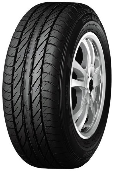

balenoGLX
16 Январь 2012
74
Челябинск
Suzuki Baleno 1.6 4wd
Ответ: Шины и диски для БАЛЕНЫ
eskimodog,...
От себя скажу, не играйте в лотерею с безопасностью.
:whistling:
все верно сказано, тем более не одни вы на дороге.
Сегодня забрал
175/70 R13 DUNLOP EC201 JP GEI 82T по полтора рубасика, узковаты думаю чюток а так вполне приятные на с видую - время покажет.
летом раскожу.
