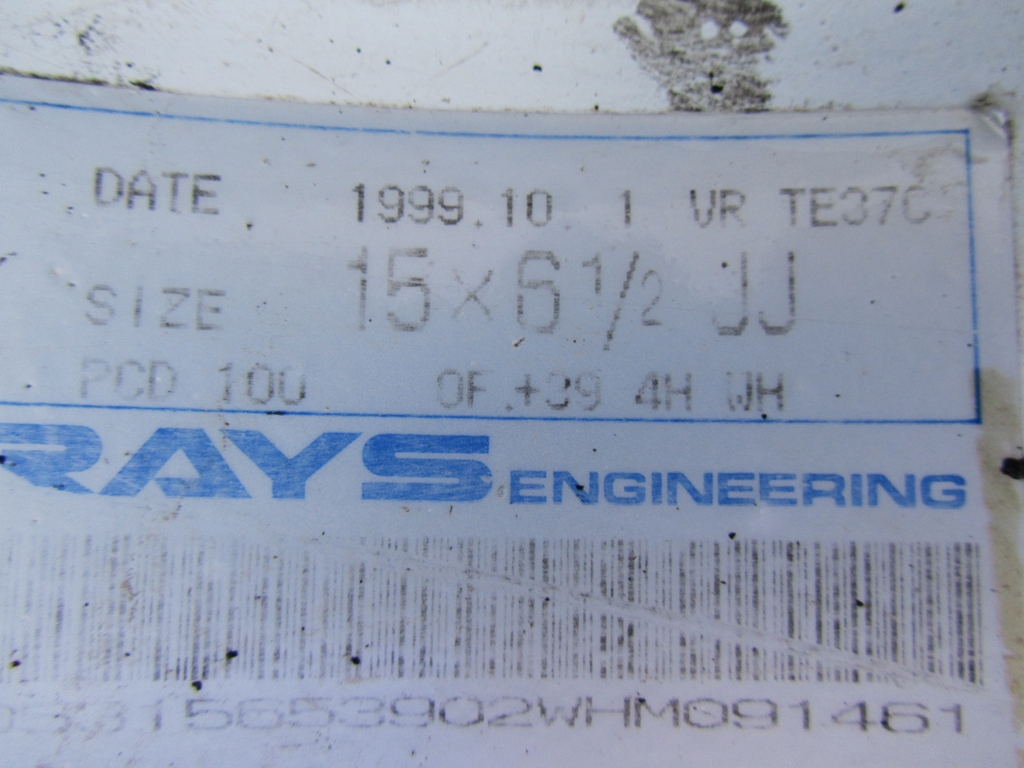

а вынос дисков на которых стояла 205я не помнишь?
Alexpe1
5 Июль 2007
963
Ижевск
Suzuki Cultus Wagon 1998, G15, резина лето была 205\50 r15( c японии), 195\55 r15 - сейчас 195\60 r15, зима 185\70 r14, задние пружины suplex 12043, заменены на 54630-25050 HYUNDAI/KIA. Мечта Toyota Estima Gibrid, или подобный минивен
стоят всё те же, волки TE37, вынос надо смотреть что там написано, они 1999 года, шильдик есть, снимать надо, если до выходных терпит, то гляну
Alexpe1
5 Июль 2007
963
Ижевск

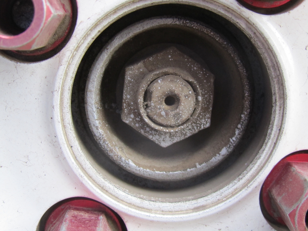

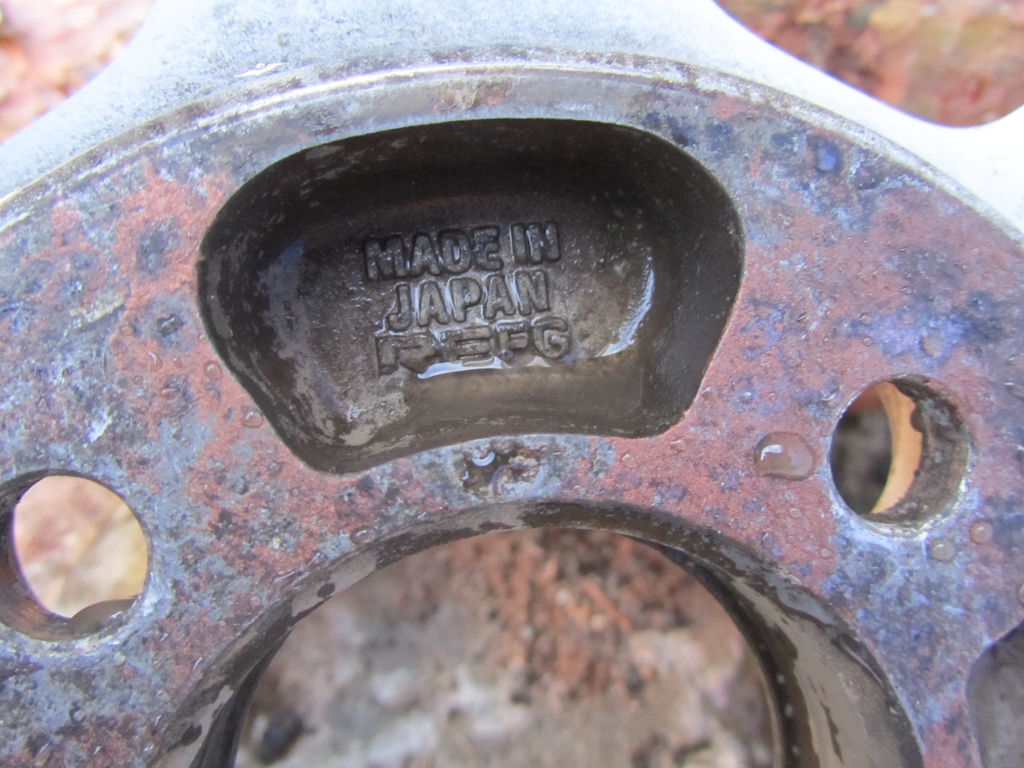

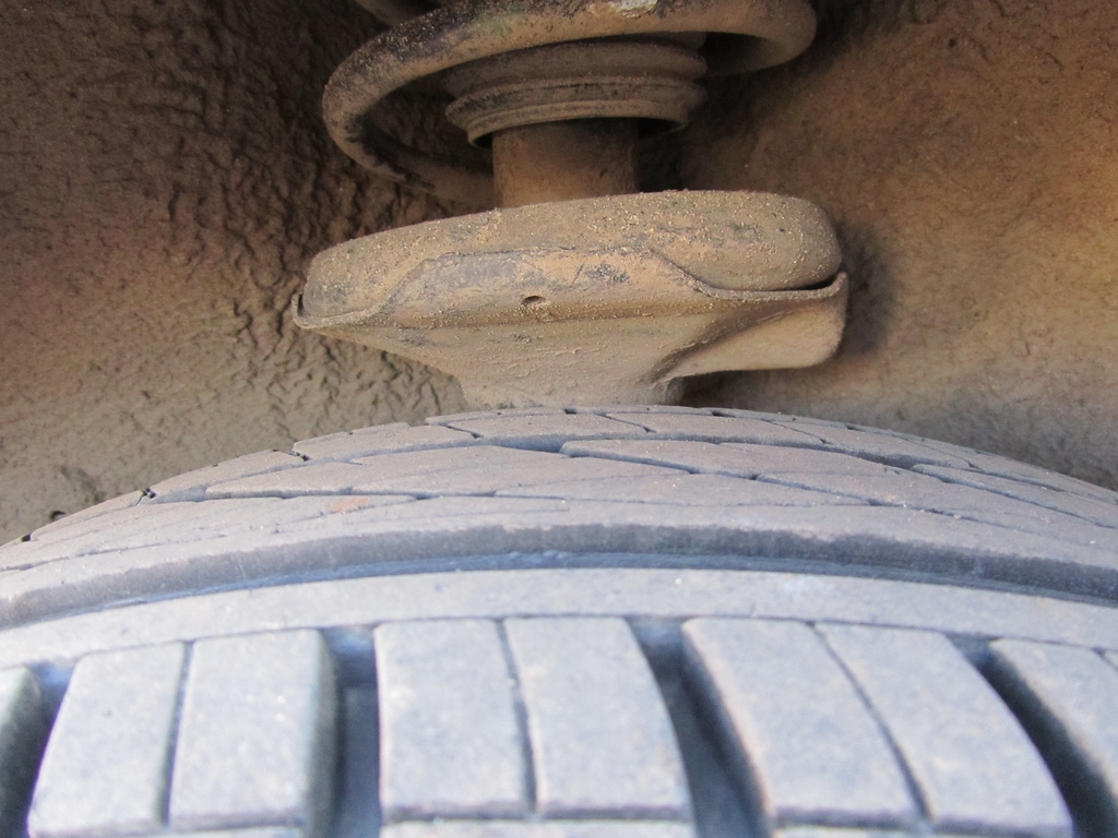

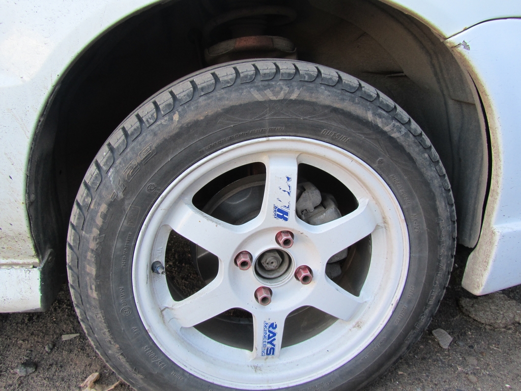

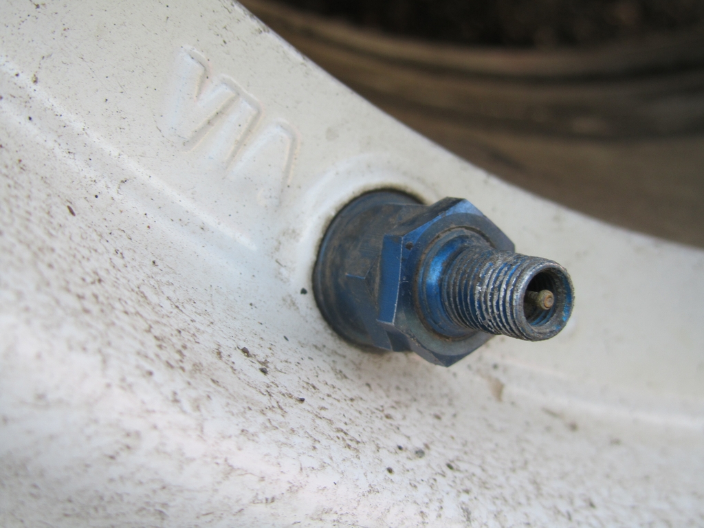

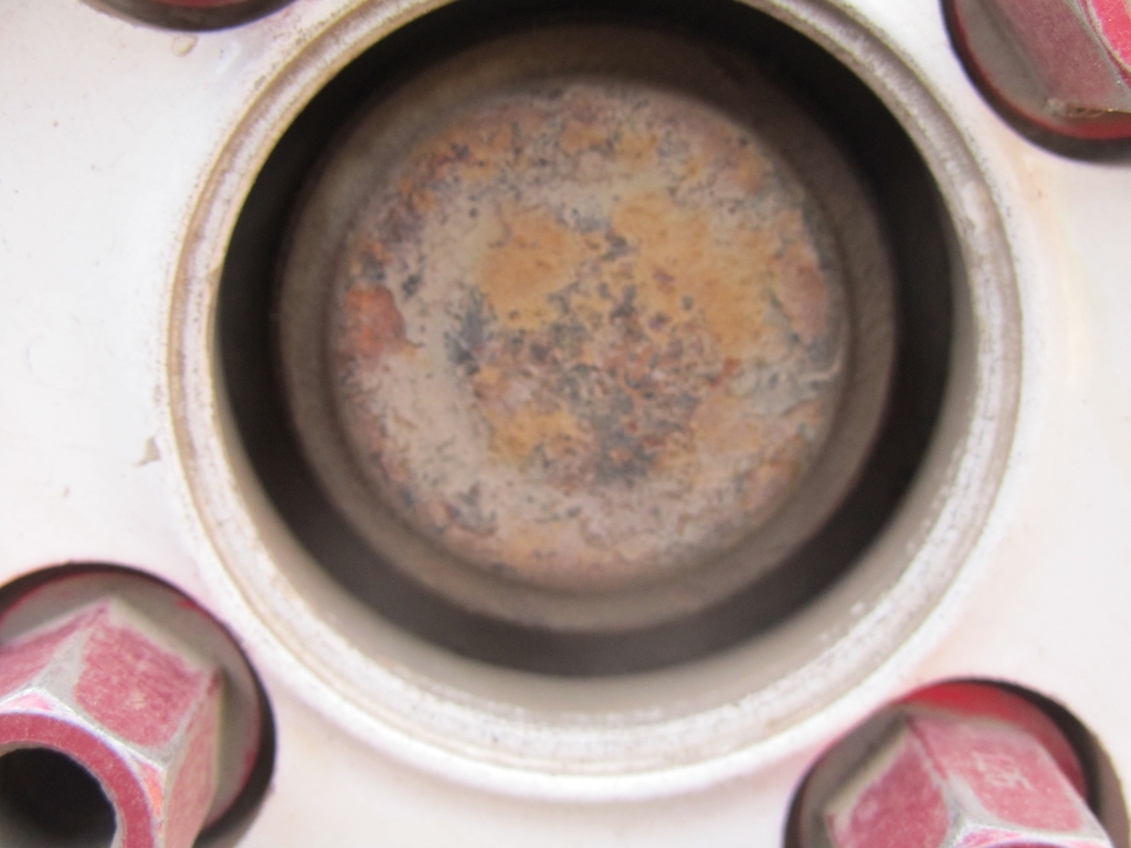

сегодня сниму гляну, фото если надо будут[DOUBLEPOST=1463154582,1463143452][/DOUBLEPOST]значит вылет 39, диск у меня центрируется только за счёт гаек IMG_5106.JPG IMG_5107.JPG IMG_5110.JPG IMG_5111.JPG IMG_5112.JPG IMG_5115.JPG IMG_5127.JPG IMG_5128.JPG IMG_5129.JPG

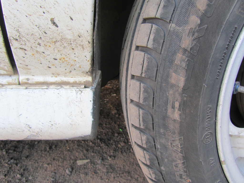

поставил 185 70 14 почти новую,задевает брызговик при повороте и пластик где тркбка тормоза уходит под капот
