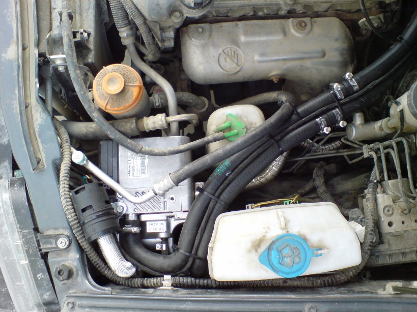

место на крыле мне больше понравилось!Там и поставил,хотя теперь лампочку заменить наверное будет трудно.Особенно удачно глушитель поставил,к кожуху закрывающему коллектор привязался.

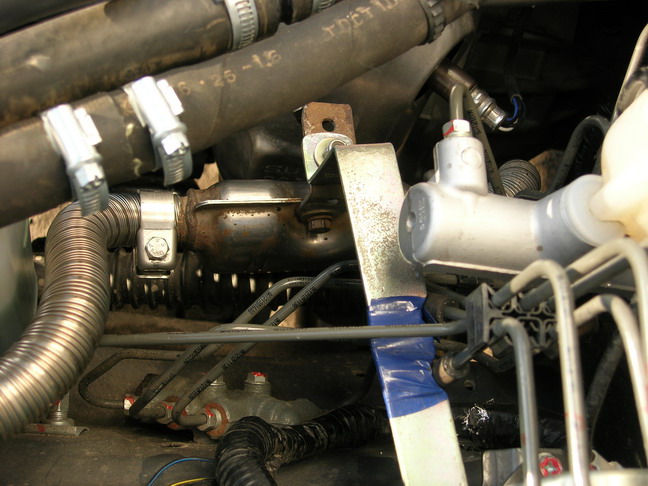

ПРИВЕТ! Кроме этих еще есть фотки, если не понятно что-то еще выложу. Сейчас думаю над тем, как подключить печку и с Шерхана сделать автономный запуск
  • 105.2 KB Просмотры: 1,261
  • 116.5 KB Просмотры: 1,173
  • 132.3 KB Просмотры: 1,156
  • 74.8 KB Просмотры: 1,164

Поясню по фотам:штатные шланги от Вебасто я протянул через подходящие по диаметру резиновые шланги-поэтому такой вид не привычный,помпочку поставил через резиновую штатную крепежку на отверстие с резьбой которое на проушине двигателя уже было.
