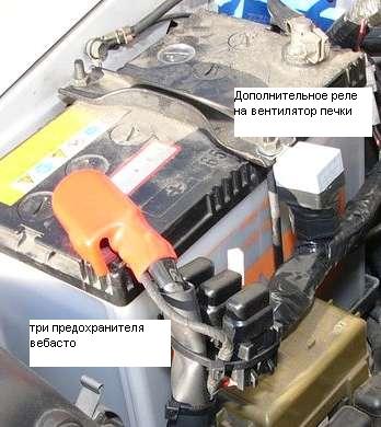

Продолжу:С включением зажигания ток от Вебасто уже не актуален.Если Вебасто отключу реле не пропустит ток к самому Вебасто.Вопрос ,а зачем тогда провод от печки резать?Хочу Ваше мнение по данному вопросу!У меня шерхан ,с выходом на подогреватель, но пока к зтому еще не готов изучаю Ваш вариант подключения.

Я наверное поторопился ,все видно!Так вот в чем дело! у меня помимо 3 предохранителей дополнительное реле включения печки уже стоит штатно,значит самому его ставитьуже не нужно!!!

У меня фото есть где эти 3 предохранителя я к реле двухсторонним скотчем резиновым приклеил и пластиковым хомутом привязал!Тогда бы вопрос сразу отпал об установке своего реле!

по фотографиям не очень понятно как включен бензонасос в систему? качает из стакана в вебасто?

Привет!Я поторопился и стакан поставил не сфоткав его преварительно,в нем ничего собственно необычного то и нет.Снизу выход штуцера на 5мм сверху вход и выход для обратки на 7мм емкость на 750милилитров,с обратки он наполняется и держит уровень пока 20 минут Вебасто работал и топлива хватало больше пока не требовалось.
