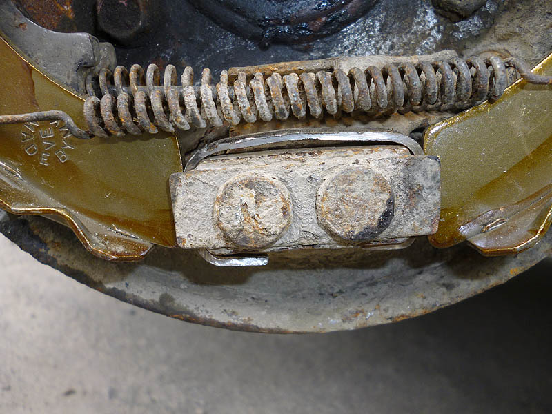

(продолжу весьма старую тему).
Может быть актуально!
Недавно столкнулся с кое-чем неожиданным. Ручник не держит, при этом его и отрегулировать-то нельзя - завинченная гайка насколько можно на коромысле - а рукоятка ручника торчит вверх на последний щелчок!
Причина оказалась очень неожиданная. Тормозные барабаны изношены и их диаметр ныне составляет 184 мм. При норме крайней 182.
При этом сами колодки пора менять, тросики ручника все новые, и новые же устройства автоподвода тормозов на обоих колесах, (новые и тормозные цилиндры если что.) Но.
В результате этого, для торможения, колодки приходится раздвигать слишком широко. По сути храповик автоподводки тормозов стал на последние щелчки, и дальше от него толку нет. При этом хотя с тросиком ручника все идеально, хода рычага который под действием троса раздвигает колодки, уже просто не хватает - рычаг упирается в ограничитель.
Колодки бы может и прижались бы, если бы храповик мог раздвинуться еще дальше. Но он не может, всё.
Гм!!
Вот оно как бывает!!
Ну как временная мера - новые колодки с толстыми неизношенными фрикционными накладками, а так вообще надо барабаны менять.[DOUBLEPOST=1459253964,1459253867][/DOUBLEPOST]На езду это особо не влияет, правда, потому что у поршней тормозных цилиндров там ход очень большой, только на ручник, но все же...
Nikoban
24 Май 2013
274
Москва, Бибирево
Взять кусок толстой проволоки или гвоздь и расплющить по всей длине, до толщины примерно 2 мм, согнуть буквой П по месту и подсунуть между колодками и их нижней опорой. Получится, что колодки станут немного шире и компенсируется износ барабана, ручник тогда будет держать как положено. Так ещё на жигулях делал когда то.
nix13
(хен) Тайный советник
23 Июль 2012
2,575
339
Ростов-на-Дону
Спасибо за совет!!
Я тоже думал сделать так!! Но конечно, предполагалось сделать это из листового металла и может даже, подварить.
А оно там никуда не "убежит" со своего места? Я очень осторожно отношусь к вмешательствам в тормоза и рулевую систему.
Там вот эта самая нижняя опора довольно сильно изношена, :( ее и колодки истирают (от пыли и песка в т.ч.), и ржавчина.
Предложенная процедура к сожалению не изменит того положения дел, что при износе барабана колодки начинают изнашиваться неравномерно, в основном по серединкам. Но барабан в сборе с подшипниками стоит очень дорого, а без них хоть и не очень, но камасутра прямо запрещает повторное использование подшипников ступицы, в основном потому, что опираясь на внешние кольца их в ступицу барабана можно только запрессовывать. Чтобы выпрессовать же, надо давить на внутреннее кольцо, а тогда усилие на внешнее передается через шарики, что может вызвать трещины и ямки.
...Вообще... :sorry-50:так подумал... можно же еще на токарном станке зажать барабан и срезать ступицу до толщины бумаги, тогда подшипники можно вынуть без риска.[DOUBLEPOST=1459772393,1459402203][/DOUBLEPOST]Nikoban, ваш совет пошел впрок и был реализован на практике.
На правом заднем тормозе свернул и поставил прокладку-подкладку, см на фото сейчас выложу.
Вам понадобится полоска стали толщиной 1,7...2 мм, шириной 6 мм и длиной где-то 10 см.
Что это дает.
Если без такой подкладки от полностью раздвинутой планки самоподведения тормозов, при установленных новых колодках, и попытке нажать на педаль тормоза, слышалось 12-13 щелчков, то после установки подкладки где-то 6-7.
В переводе на русский, из-за износа барабана, храповик сразу улетал на половину своего рабочего диапазона, а то и больше.
На новых колодках, подчеркиваю.
Ну и при их износе, там, дальше, уходил туда где уже и не функционировал как автоподводка колодок.
Так получше.
[DOUBLEPOST=1462110234][/DOUBLEPOST]Снимал вчера этот диск, - 1 месяц -полет нормальный! Внутри все идеально, тормозит тоже. После притирки колодок храповик ушел где-то на половину рабочего диапазона - печалька - но без прокладки было бы все гораздо хуже.

Уже под 300 тыс полагаю оригинальные барабаны или нет не знаю хозяев пять машина сменила может кто и менял[DOUBLEPOST=1527486954,1462606586][/DOUBLEPOST]А вот прошло 2 года, и, мну залезло и поменяло перед броском на море все тормозные колодки по кругу.
Как ни странно, каких-то изменений в диаметре барабана не наблюдается, хвала колодкам Кашияма, поставил по кругу опять такие же.
Закисших тормозных цилиндров не обнаружено! Но на всякий случай еще почистил и смазал графиткой.
Система с подкладкой работает нормально.
Пробег сказать не могу, на передах и по центру задних колодок износ составил остаток 2мм толщины накладки.
