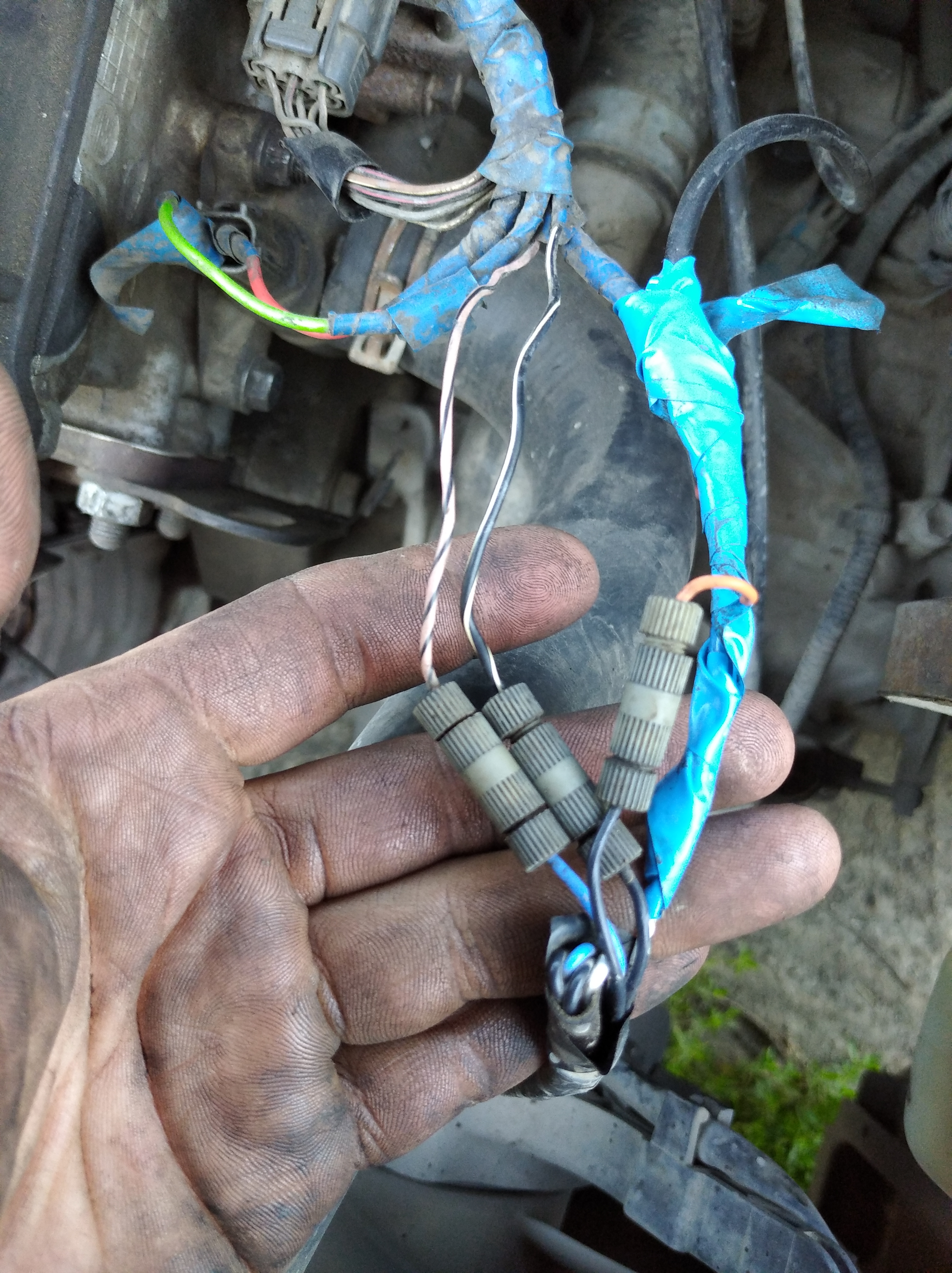

Я по образу и подобию делал. Давно... лет 7 назад.
Т.Е. Берем старый датчик и коммутируем через контакторы как было.
У меня БОШ заработал тогда.
Попробую спасибо а как ещё возможно

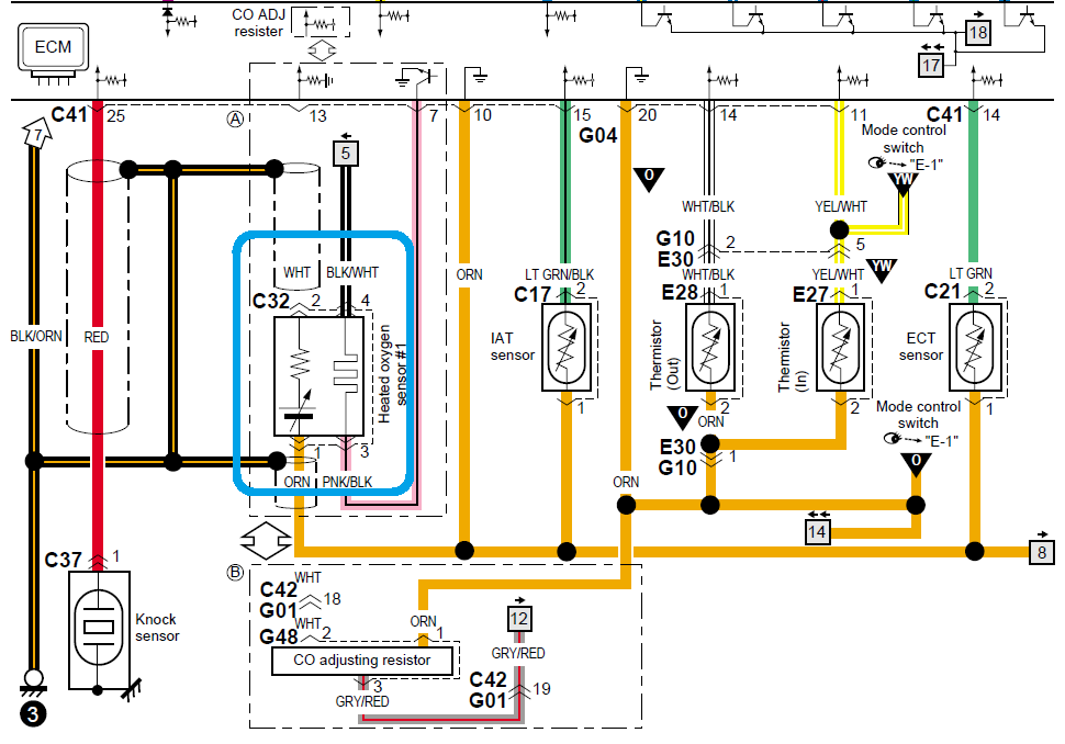

Лямбду выделил на схеме синим квадратом.
Черно-белый и красно-черный - подонрев, полярность не имеет значения. На неоригиналных лямбдах эти провода обычно просто черные.
Желтый и белый (подключен к черно-желтому в проводке) - сигнальные получается. Возможно, полярность тоже не принципиальна, я предполагаю.

В инструкции по установке универсального датчика NGK различают сигнальный провод (чёрный) и массовый провод (серый), так что думаю полярность важна, да и на схеме указано, что у датчика есть катод и анод. А подогрев действительно не полярный - два белых провода.

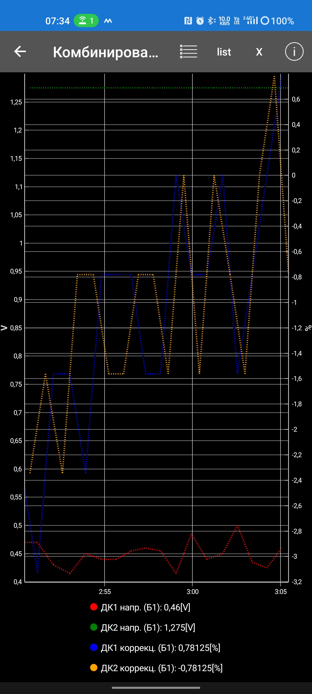

Ошибку сбросил. Напряжение следующее:
Подскажите какое должно быть напряжение у кислородного датчика 1 банк 1? Сейчас показывает в районе 0.4-0.5В. И если можете подскажите вин код. В разных источниках по разному пишут. Где-то 0351, где-то 0354 или 0119. Цены на эти датчики сейчас конечно огонь.

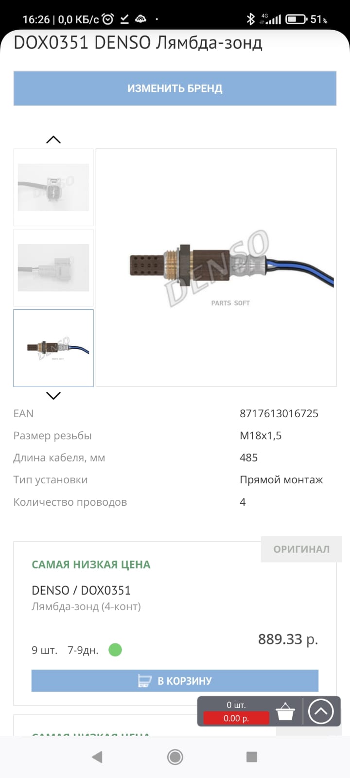

Прочитала всю тему, узнала про цены. Стала смотреть, помня слова Касика про "места знать надо", Denso. И вот что нашла.

Цена очень смущает
8,884
5,206
Цена очень смущает
Приветствую.
Очень странная цена! Минимум в 10 раз дороже сейчас этот датчик стоит!
Лучше купите аналог, к примеру:
NTY (Польша) ESLFT001
Mobiletron (Великобритания) OSU408P
FAE (Испания) 77297
У меня на сайте "Разборка Сузуки Лиана" первый есть за 3100 руб.
