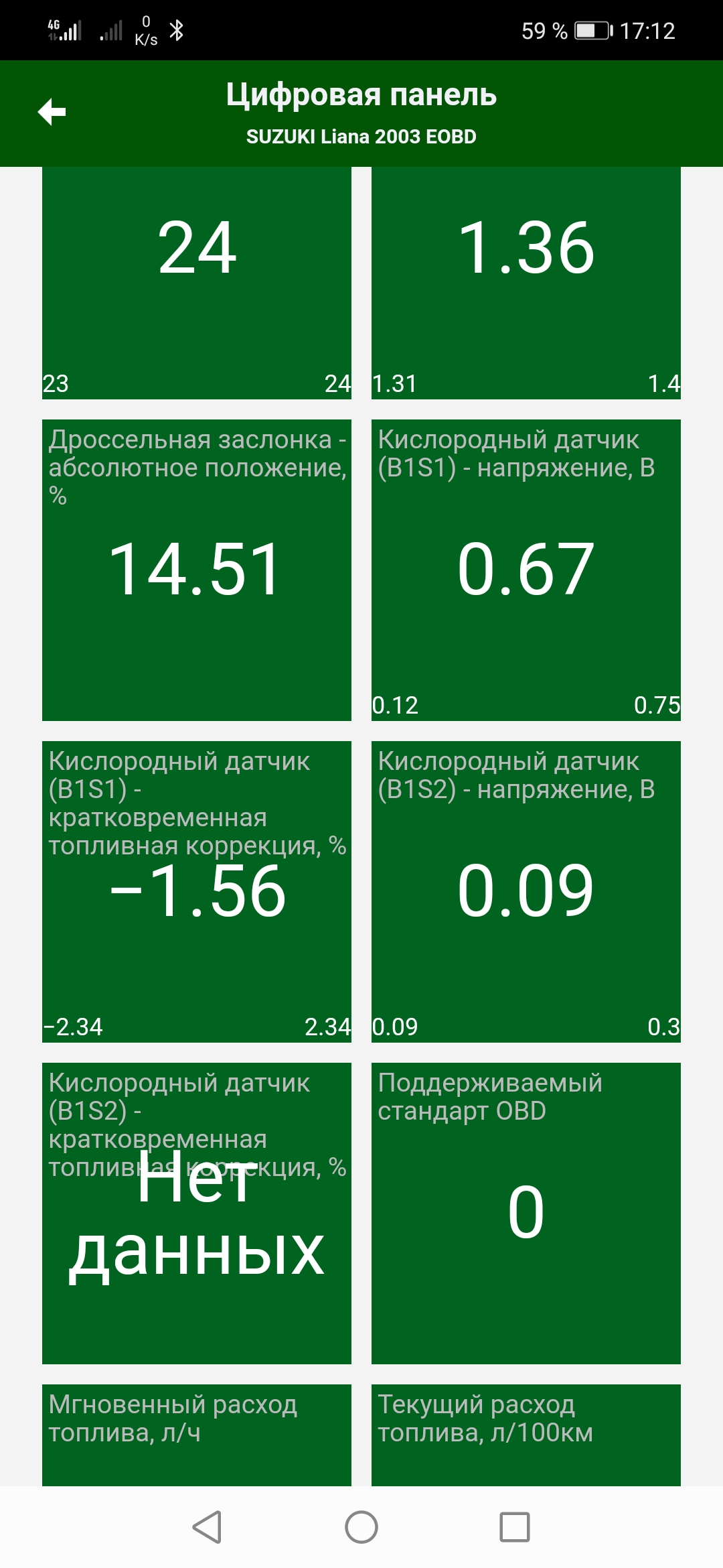

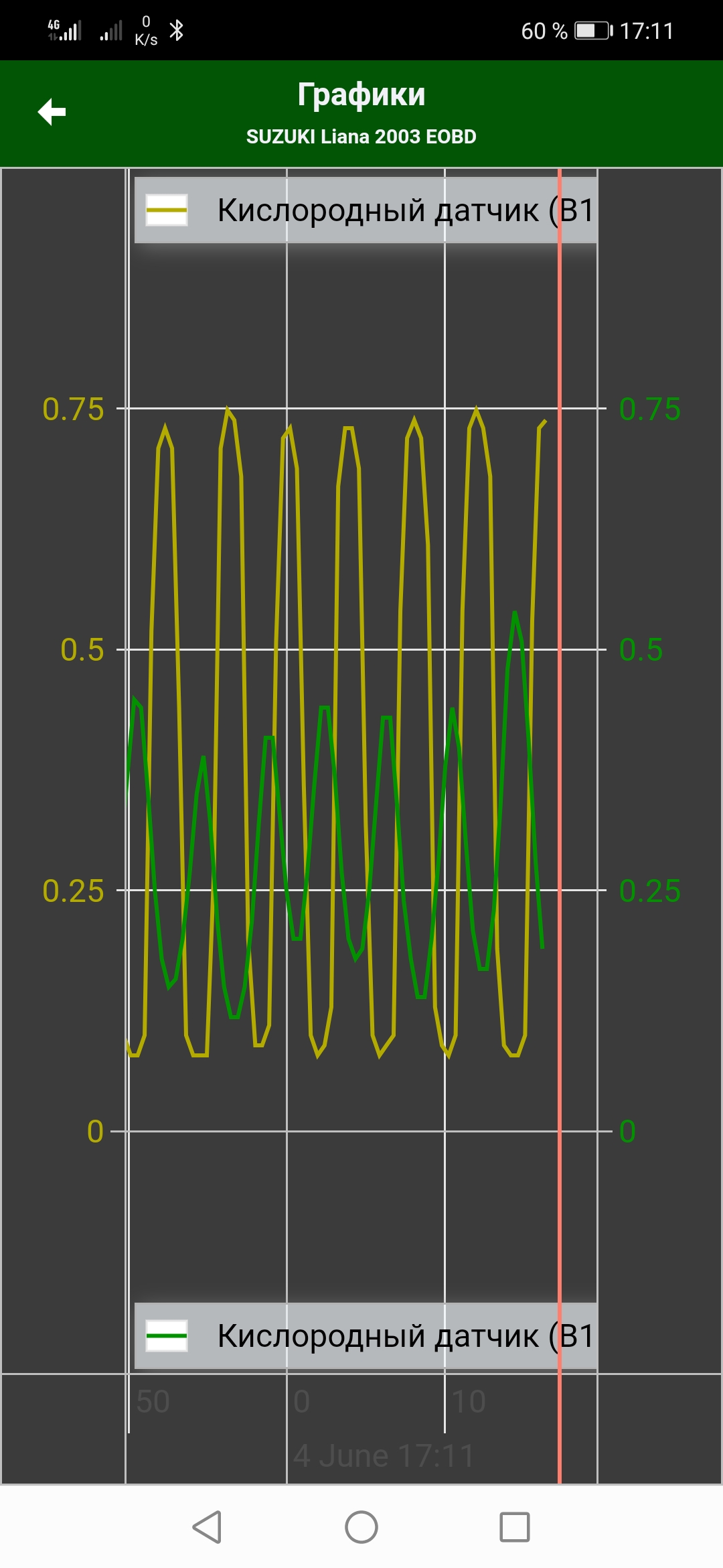

Всем привет! Хочу поделится решением проблемы с ошибкой 0135. Поехал по магазинам запчастей с мультиметром в поисках подходящего 1 датчика кислорода, в итоге приобрёл 2 датчик кислорода на лада ларгус, сопротивление показал 7 Ом. Приехал в гараж отрезал свою фишку от старого датчика, перепоял провода, поставил всё отлично, ошибки нет, но проехал только 300 км. Движок стал мягче работать. Расход был 12-13 литров по городу, с новым датчиком ещё не замерял. Ниже попробую вставить фото с показаниям, если что то не так подскажите.

Лямбда, который вы купили - ясно написано по-русски: "Установка: после катализатора". А вы поставили его перед катализатором. На машине стоит 2 лямбда-зонда, оба имеют разное назначение и параметры, соответственно они не взаимозаменяемые: второй не будет корректно работать на месте первого!
