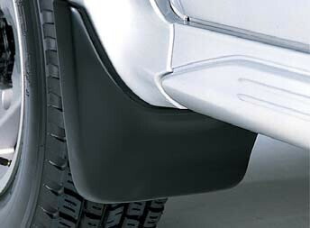

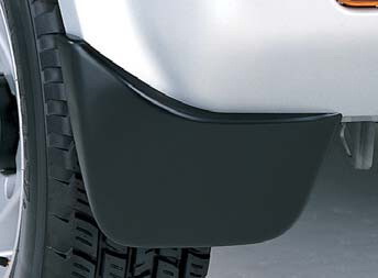

99000-99004-Z60 передние________________ 99000-99056-JBR задние_________________
Мне лично эти округлые и объёмные гораздо больше нравятся, чем плоские лопухи. На Экзисте они обозначены приставкой DLX.
А они мягкие или твердые?
Просто стоят недешево, и будет обидно если сдавая, к примеру, задом их можно отломать
Прикупил данные брызговички, изготовлены из пластика не жесткого,смотрицца симпотишно.

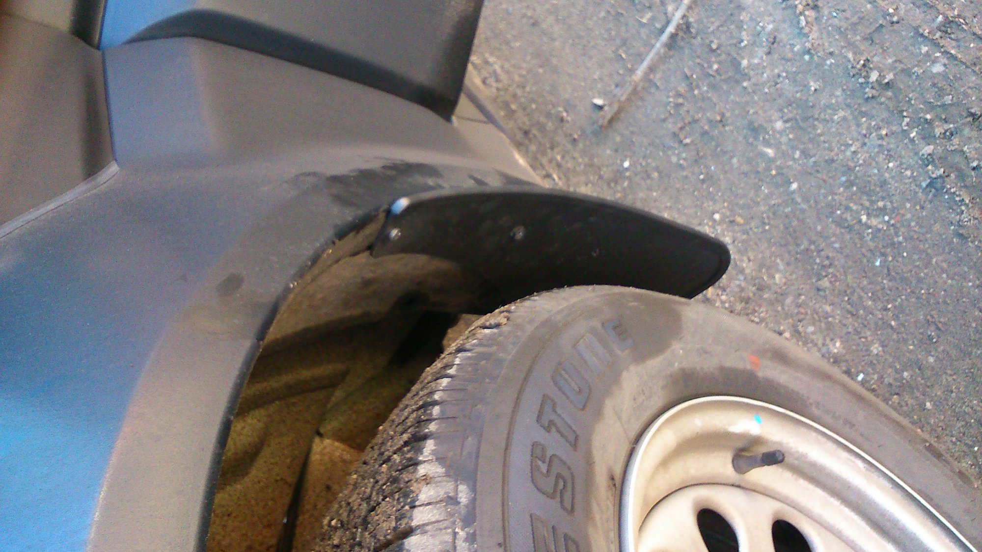

Вчера ручками, ставил фирменные (по 1000 р. задние и передние). Хотел ставить по инструкции но не обошлось без отклонений от нее...
Передние: не установил шпильку в самом низу арки, т.к. 1) не понял как выдерживать штатную, 2) та что была в комплекте представляла бы собой штырь состоящий прямо на колесо из низа арки(а он надо сказать см 3-4)
Задние не прекрутил 1 винт (т.к. Для этого надо было бы снимать колеса, подразумевается сверление штатного подкрылка(подумал лучше при переобувке просверлить, либо потом саморез вкрутую, но саморез не хочется...))

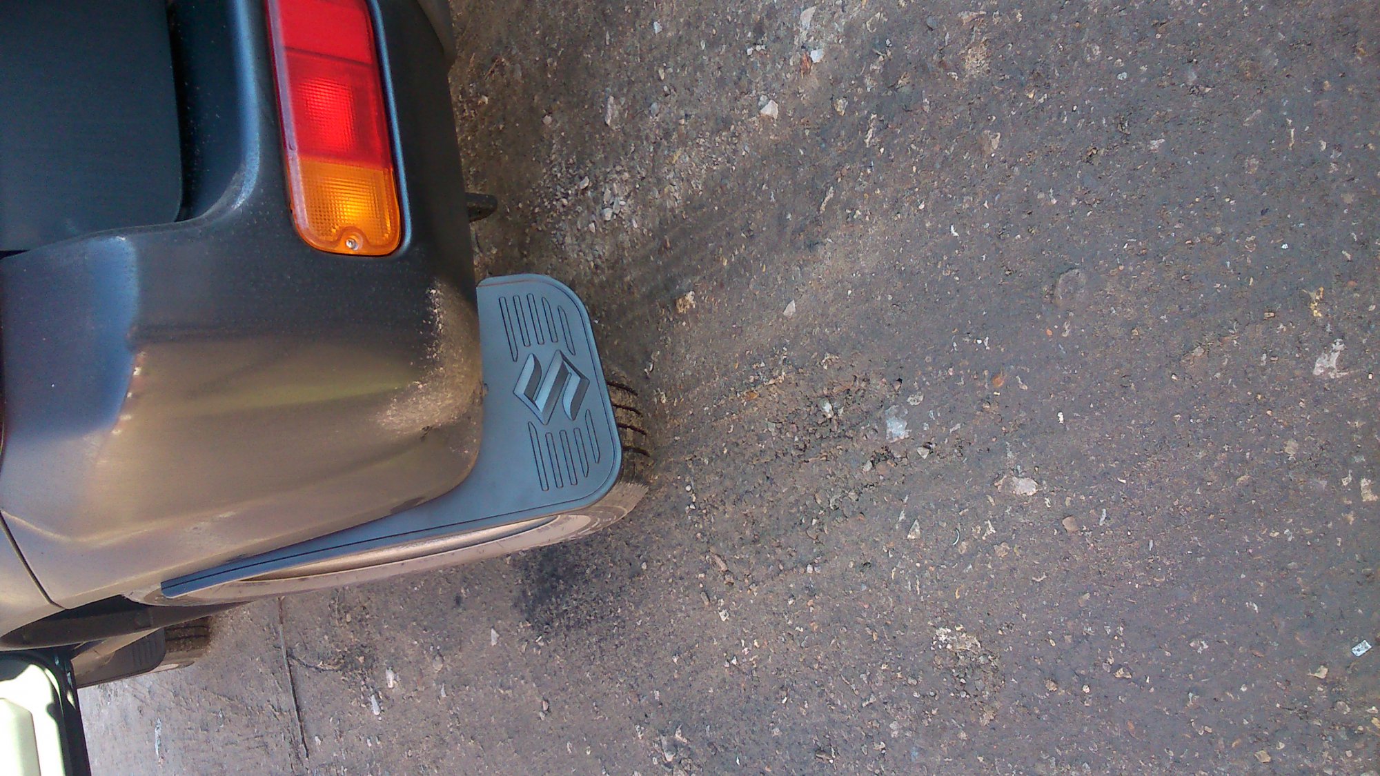

Случайно увидел в магазине вот такой брызговик. Вечером установил. Цена 300 руб пара.

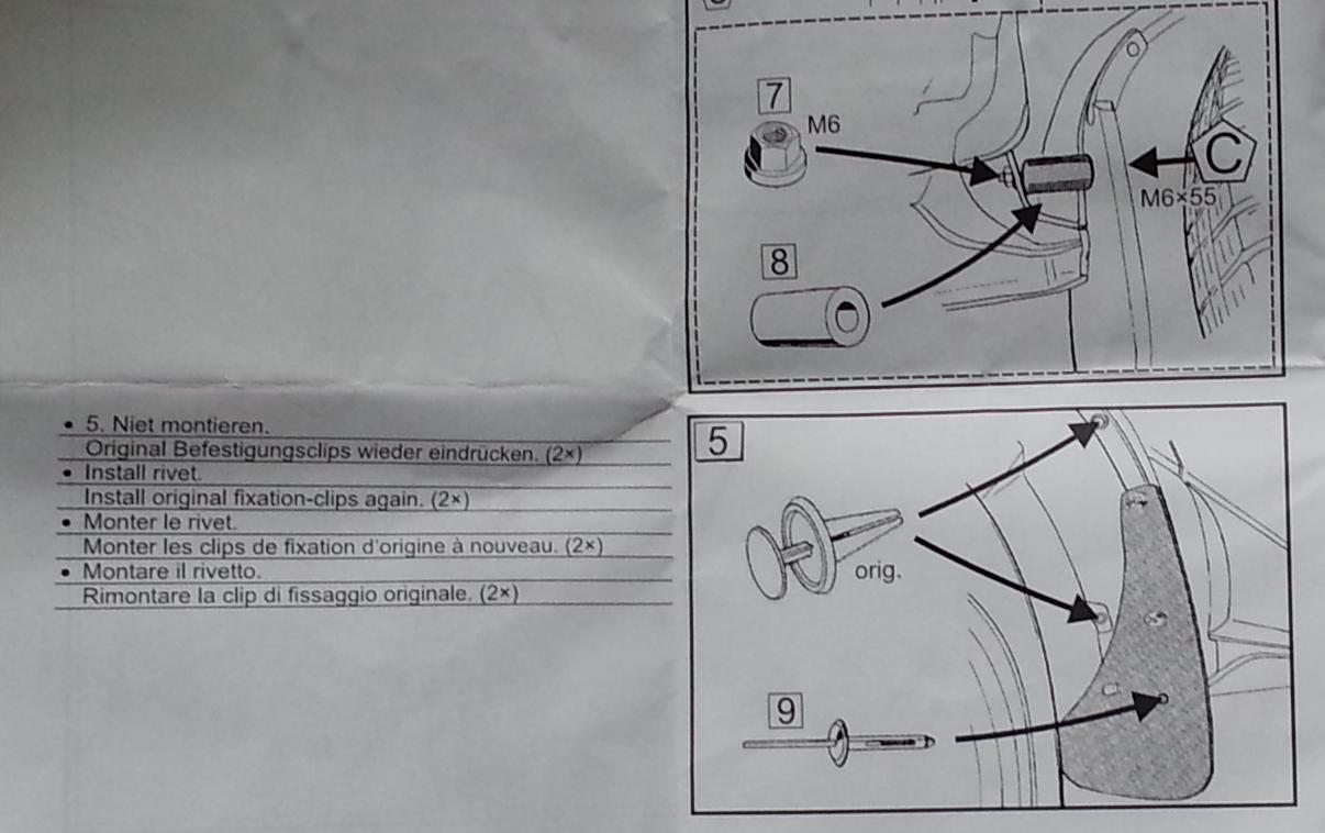

Уважаемые ДжимоВоды, объясните пожалуйста по поводу установки передних брызговиков ! Давно ещё купил в Экзисте оригинальные :

По установке всё понятно, кроме одной тонкости...
Есть там вот такая деталь, обозначенная в инструкции под № 9 :
Как устанавливать, вроде понятно, вместо похожей штатной детали.
А вот что дальше делать с торчащей шпилькой ???

Оррригинально. То есть, они несъёмными становятся?

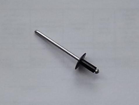

Выкидываете эту заклепку,в это место саморез вкручиваете - и будет вам счастье!
Нее, так счастья не видать, с самореза будет ржа течь, да и головки у них часто отваливаются, не выдержат вибрации скорей всего. К тому же придётся отверстие делать рядом, в штатное не завернёшь, оно где-то 7мм. Я тоже сначала думал, что при установке передних брызговиков излишне намудрёно с заклёпками, но когда внимательно посмотришь, понятно, что они там просто идеальны. Кстати, заклёпочник хороший Гросс (зеленого цвета), стоит не дорого, дешевле Зубра, я где-то за 600 купил в конце ноября, сделан просто филигранно, никаких люфтов, работает четко.
