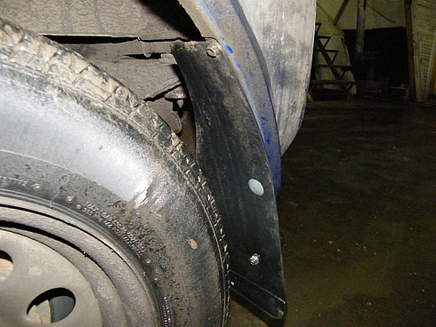

Ну, свои брызговики я прикрутил к своей трубе, кстати, там небольшой баг нашёлся, сегодня-завтра исправлю, отфотаю и отпишусь в той теме. Брызговики универсальные, а потому ставил по месту, нужные отверстия делал винтовёртом, к расширителю крепил на саморез, который там уже стоит. Чуть ниже, чисто для придания формы и обеспечения прилегания резины к расширителю, поставил какой-то пистон, что под рукой оказался (постараюсь сфотать позже, если интересно). А к низу бампера если крепить, то надо уголки какие-нить намутить (брызговик совершенно плоский), благо их на стройрынке можно готовые подобрать, а я прикобачил к трубе, чтобы при худшем раскладе бампер и расширитель не покоцать, если вдруг посчастливится оторвать брызговик.
Про пластины ничего не понял, извини... что за пластины, чего блестит...? И мой французский оставляет желать лучшего... :) Кстати, в комплекте с брызговиками какие-то саморезы были, но мне было неохота сверлить пластик расширителя...
А вот и фотка:

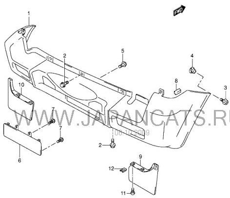

Вопрос по теме: как на экзисте или деталях.ру найти то, что надо, т.е. брызговики?
По экзистовскому каталогу под разделом "брызговик" скрывается боковая пластмассовая панель. То же самое в каталоге "деталей" в разделе "splash guard".
По запросу по вину товарищ из экзиста ответил, мол, ваш вин не бьётся, попробуйте нати сами в каталоге. fail.
Собственно, я и рад бы найти, да где. Единственный вариант пока - витара.ру.
Да, и чтоб два раза не вставать. Задние арки никак не закрыты и всё гогно из под колёс летит в задний бампер. Про петлю уже прочёл, но беспокоят еще проводка к задним фонарям - насколько она там защищена в целом?
Хотел спросить, есть ли какой-нибудь колхоз, чтобы закрыть эти ниши. Полные подкрылки ставить желания нет, т.к. сделал жидкие локера себе и двойная защита будет лишней. Тем более, что польза подкрылков в местах прилегания к кузову сомнительна: жижа туда будет попадать и киснуть, что в общем-то не есть гуд.
Только резать задний бампер. Посмотри тему о задней трубе, я там фоткал свой порезаный задний бампер. Получается очень даже ничего и функционально. И обязательно вырезать брызговики, иначе там такой загашник получается...:(

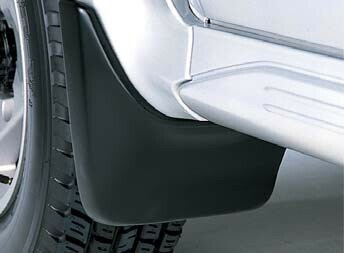

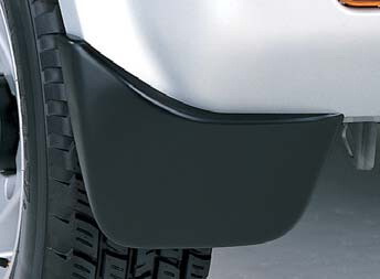

Вопрос по теме: как на экзисте или деталях.ру найти то, что надо, т.е. брызговики? Собственно, я и рад бы найти, да где. Единственный вариант пока - витара.ру
- Может вот эта ссылка вам поможет. Там рядом с картинками есть номера, которые бьются в Экзисте. http://www.bestparts.ru/catalog/cat7/model716.html
Удачи в поисках.;)
PS: Кстати, обратил внимание, что по той ссылке первая картинка неправильная, она дублирует третью.
На самом деле,второй, "объёмный" вариант дизайна брызговиков имеет во такой вид:
99000-99004-Z60 передние________________ 99000-99056-JBR задние_________________
Мне лично эти округлые и объёмные гораздо больше нравятся, чем плоские лопухи. На Экзисте они обозначены приставкой DLX.

Ответ: Совместимые брызговики для Джимни
А кстати, разглядывал на Экзисте задний бампер и случайно обнаружил родные задние брызговики Jimny, с характерным отгибом для крепления в штатные отверстия нашего бампера:
Номера там получаются такие:
72211-81A10-W07 - правый
72221-81A10-W07 - левый
