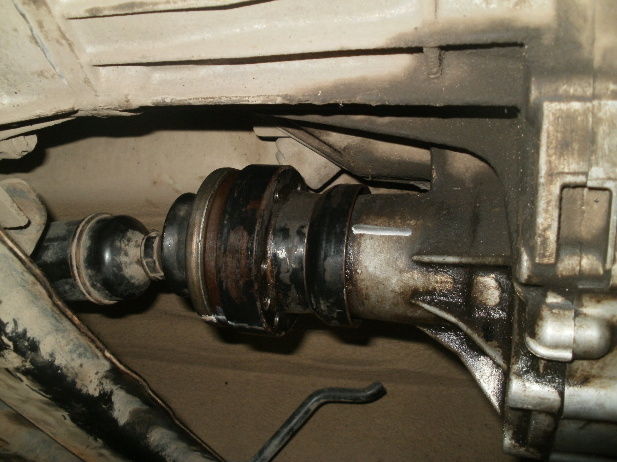

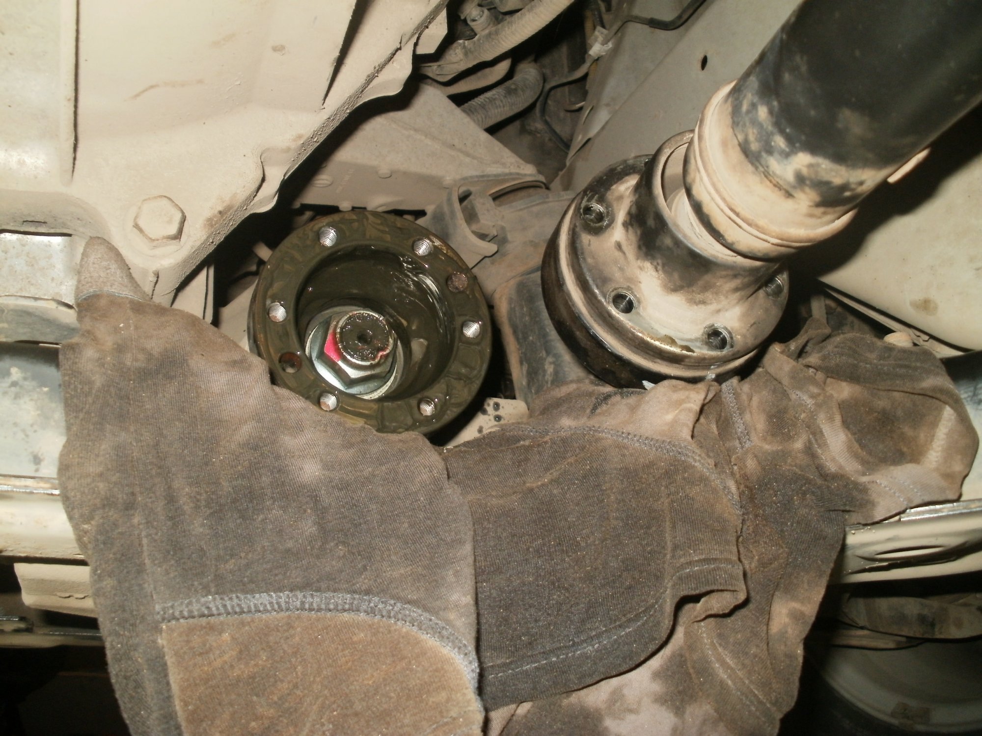

Прошу помочь советом. Потек сальник раздатки со стороны переднего карданного вала. Открутил шесть болтов карданного вала со стороны переднего дифференциала (фото один), и шесть болтов карданного вала со стороны раздатки (фото два). Поставил метки на кардане. Со стороны переднего дифференциала кардан отсоединил без проблем, а вот со стороны раздатки не могу отсоединить. Пробовал выколачивать киянкой, не выходит из раздатки. Вопрос как вытащить передний кардан из раздатки.

там вроде с обратной стороны выдавить можно.точно не помню

Есть отверстия с обратной стороны. Пробовал выдавливать самодельным съемником, кардан на месте. Может он снимается вместе с фланцем и в раздатке стопорное кольцо?

болтами пробовал? попробуй постучать.фланец раздатки снимать не получится

От переднего дифференциала откручивать не нужно, кардан на шлицах, уходит вперёд. С обратной стороны флянца раздатки есть технологические отверстия, со стороны раздатки в них устанавливаешь тупой пруток по диаметру и выбиваешь. При сборке не забудь нанести на болты кардана герметик на место заводского.

Спасибо за советы. Сегодня заменил сальник в раздатке со стороны переднего карданного вала. Со стороны раздатки я сначала постучал по фланцу киянкой, потом через медную пластину по фланцу кардана, далее сделал вороток из арматуры диаметром 8 мм. Вороток вставил в отверстия фланца (их два - отверстия) со стороны раздатки и потихоньку стучал молотком. В итоге кардан вышел из фланца раздатки. Далее открутил гайку фланца раздатки, вытащил фланец, с помощью крючка вытащил старый сальник с раздатки. Установил новый сальник. Ну и собрал все в обратной последовательности. Совет тем кто будет самостоятельно менять сальник - ставьте метки на фланце и на самой раздатке, чтобы при обратной сборке всё встало как было раньше.
