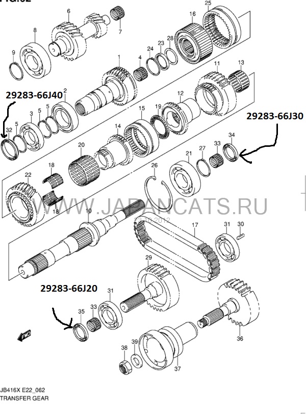

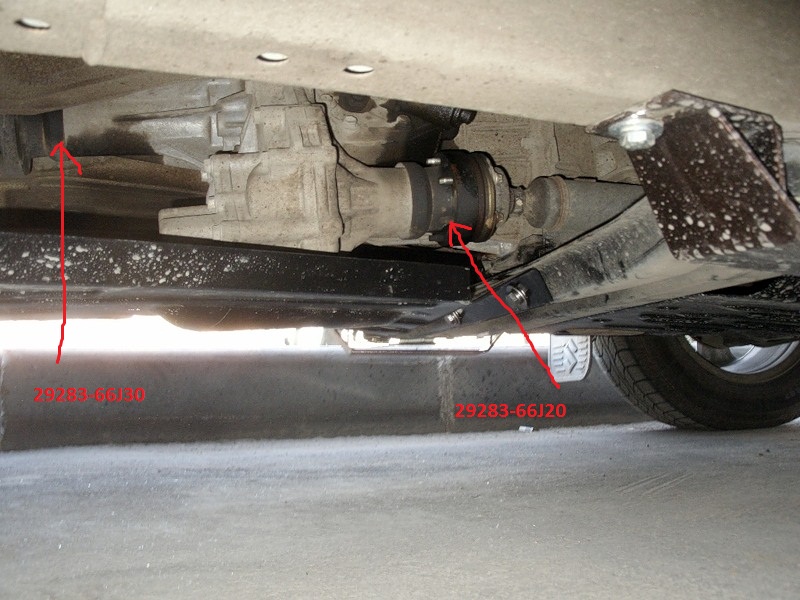

Да я видел все номера эти))) В экзисте еще можно посмотреть на схеме, так вот схемы разные для номеров 29283-66J20, 29283-66J30 и 09283-48015, 09283-44015. и доп. информации указаны SQ420WD-3 для номеров на 09283 и JB4ХХХ для номеров 29283. Соответственно это разные раздатки, если я не ошибаюсь конечно...

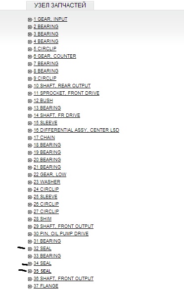

На схеме нашей раздатки указаны только 3 сальника, это 29283-66J20, 29283-66J30 и 29283-66J40. Вот просто визуально не помню, где находится последний.
И так, имеем:
29283-66J20 - Сальник раздаточной коробки, передний
29283-66J30 - Сальник раздаточной коробки задний
29283-66J40 - Сальник акпп, в реале это внутренний сальник раздатки
Вот на картинке нарисовал вроде, только где вот этот 29283-66J40 стоит - хз..., пока не разобрался.
Если я не прав - поправьте меня!;)
ЗЫ: ну и если для переднего сальника надо купить кольцо 09280-24010 и шайбу 29170-80K00, то для заднего пока нет информации, даже в профильной темеhttp://www.suzuki-club.ru/forum/showthread.php?p=889034#post889034, например в этой темеhttp://www.suzuki-club.ru/forum/showthread.php?p=790027#post790027 товарищ меняет внутренний сальник и он почему-то имеет номер 09283-48015, коего я на схеме не нашел... но потом определил, что это новый номер 29283-66J40 вот этого сальника (сальник от АКПП)
Соответственно еще вопрос: акпп и мкпп по сальникам как-то отличается? или их на мкпп вообще нет?
И так, имеем:
В соседней теме про замену всех сальников раздатки, на которую вы ссылаетесь (в моём сообщении), указано, что внутренний сальник раздатки НСГВ 2,0 с АКПП имеет номер 29283-66J40. Но при его замене на фирменной СТО использовали другой номер - 09283-48015 (со слов мастера - улучшенной конструкции). И я об этом однозначно написал в своём сообщении.
По поводу вопроса - где же стоит внутренний сальник (29283-66J40/09283-48015) ?
Он стоит в раздатке - в том месте, где она соединяется с АКПП (без отсоединения раздатки от АКПП его не видно).
И если внутренний сальник раздатки протекает, что соединение этих двух узлов будет в масле - это хорошо видно на первом фото в моём сообщении.

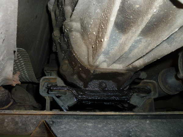

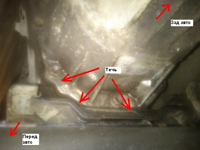

Подскажите плиз по фото, мне начинать паниковать или нет?
Та ли эта течь, о которой здесь идет речь?
Тот ли стык?
Машина с МКПП.

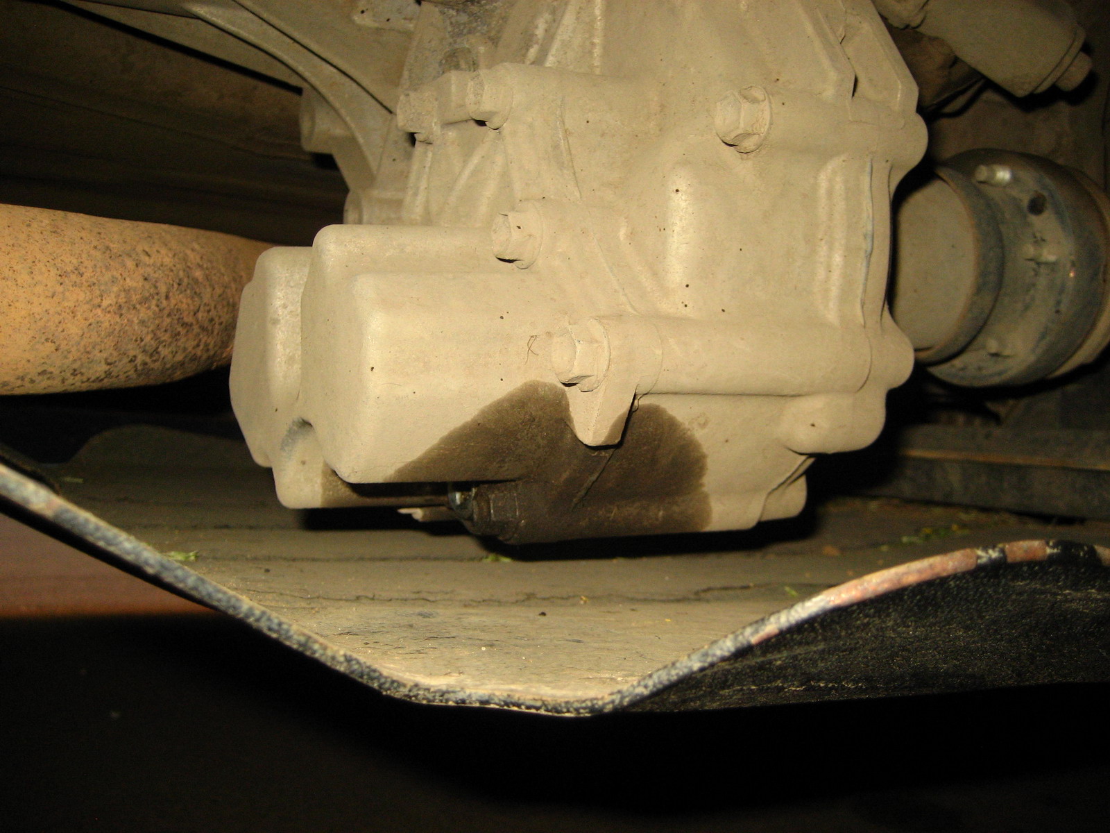

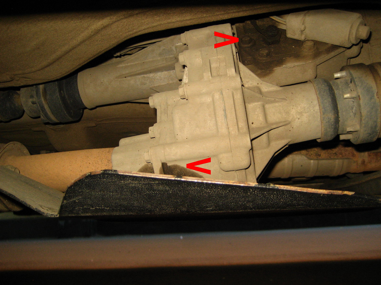

Здравствуйте!
Решил взглянуть на свою раздатку !
Экстра ординарного ничего, кроме 2-х пятен:
1) в районе сливного отверстия
2) в верхней части второго фото, непонятно даже откуда это пятно и с какой части
Дайте пожалста совет по устранению причин протечек и причинам их возникновения в данных местах раздатки IMG_0082R1.jpg IMG_0092R2.jpg

просто пробку сливную чуть потуже и лучше с герметиком!а по поводу запотевания блокировки раздатки так это у всех!даже не стоит заморачиваться
Так и было !!!! Спасибо от души!
Сам подтняул пробку...почти на полоборота отвернулась за 40 тыс...

Кронштейн крепления глушитиля к коробке передач.
А твою пробку скорее всего недотянули официалы, после проверки уровня.
