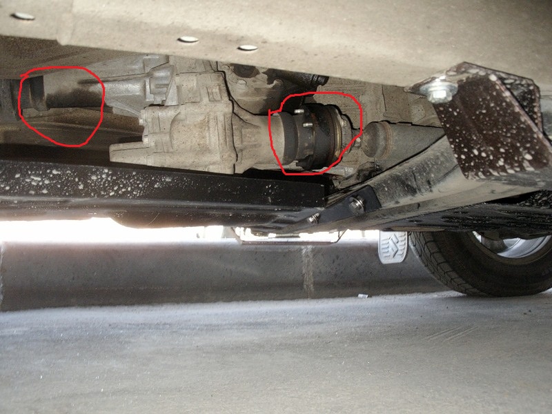

Машине всего год, пробег 30тк, уже потекли эти грёбаные сальники, и задний в раздатке и в приводе переднего редуктора :(

Иван К, а уровни держит? или ручьём текут?
Очень расстроен, ожидал большей надёжности от японыматьихтакперетак!
Прям мокрые и сопливатя, или просто отпотели и сухие?, Масло хорошее сразу с новья залили? (на дилерский кастрол)
Уровень не смотрел, завтра еду к офдилеру. Натекло прилично и на выхлопуху и на защиту.
На раздатке всё в масле, на пер. редукторе пока только началось, немного мокро вокруг сальника.
Масло то, что было с покупки и что льёт дилер, я даже не суюсь, надеюсь что всё делают правильно, может и зря. ТО-30ткм делали 3 недели назад.

сразу в двух узлах и после общей замены одновременно потекло, подозрительно и темболее летом, масло они попутали..залили какое нить моторное..
Нет, на ТО-30ткм не меняют нигде масло кроме движка. В раздатке сальник поменяли, в редукторе не стали, сказали дальше ездить, ибо там не течёт, а так, слегка вспотело)))

Никак не пойму какие сальники покупать. Подскажите плиз номерками.
Проблема: немного вспотело между коробкой и раздаткой.
Как понял там и в коробке салник ( задний ) и в раздатке сальники, а какие покупать то?

Drift, никакие. пока не течет и уровень держит - нафик менять сальники?

Drift, один мой знакомый сервисмэн владеет мерсом, так вот, он в свое время заменил там сальники - потеет так же, даж сильнее чем со старыми, видимо от износа поверхностей валов, он же меня и предостерег от необдуманных и совершенно ненужных ремонтов, сказав следующее: "дружище, эти узлы рассчитаны на 200 ткм а ходят по 250ткм, забей и не трогай, лучше, то есть как на новой - НЕ БУДЕТ."

Так кто-нибудь точно подскажет номера сальника в раздатке и Механической КПП ( Течь между МКПП и раздаткой ) В экзисте бред какой-то. Вообще не пойму как там выбирать.
Забил 09283-48015 ( по форуму вроде как внутренний сальник раздатки ), в Экзисте из информации только САЛЬНИК написано и все.

Никакого бреда там нет, всё просто и понятно:вот поз. 22 и вот поз.32

Но 32ая позиция "Сальник АКПП" Написано же в экзисте.
Добавлено через 5 минут
Еще вот тут при ремонте использовался вот этот внутренний сальник раздатки 09283-48015 но в экзисте из информации только то что это сальник сузуки, а откуда и как проверить не пойму.

А 22ая позиция разве не сальник МКПП? Только в экзисте он называется "Сальник коробки раздаточной"

"Тебе шашечки или ехать?" Я дал тебе ссылку на оригинальный каталог, в нём и смотри. 1ая ссылка на МКПП, 2ая на РКПП. Если не можешь сам разобраться, то покупай в магазине.

Спасибо конечно, но причем тут шашечки?
22 позиция ( в экзисте 09283-44015 - Сальник коробки раздаточной ) в реале как я понял это сальник МКПП
32 позиция ( в экзисте 29283-66J40 - Сальник акпп ) в реале это внутренний сальник раздатки.
P.s. Ну разве это не бред? Реально все понятно.
Также если перейти с этого каталога в 22 позиции код экзиста 09283-44015 мы получим вот эту страницу в которой, если нажать на информацию у детали ( ссылка на каталог ) я попаду на совершенно другую страницу каталога.
Там все напутано и полный бардак или просто я такой идиот.

22 позиция ( в экзисте 09283-44015 - Сальник МКПП к коробке раздаточной ) в реале как я понял это сальник МКПП
32 позиция ( в экзисте 29283-66J40 - Сальник РКПП к кпп ) в реале это внутренний сальник раздатки..
Так примерно.

Скажите прокладка, которая между коробкой и раздаткой, как я понял не посажена на герметик и поэтому течь, а что если её после замены сальников наглухо замать герметиком чтоб в будущем когда опять потечет сальник протечек на природу не было. Пусть масло между коробкой и раздаткой болтается. Или так нельзя?

Нельзя,т.к.не будет видно состояния сальников,что может привести к езде без масла в агрегатах.
Так куда оно денется если вытекать то негде? :D

Текут 2 сальника на раздатке. Один я так понял называется сальник МКПП, второй задний. И номера их 29283-66J20 и 29283-66J30 соответственно? Правильно понял?
Просто господа, если кому не трудно и кто действительно уже в этом вопросе спец - сделайте плиз картинку раздатки и номера припишите рядом с сальниками. А то где там внутренний, где там какой, где кардана, где переднего моста....

Я себе заказывал:
09283-44015 ( сальник вроде раздатки внутренний )
09283-48015 ( сальник вроде коробки механики )
29283-66J20 ( сальник раздатки передний кардан ) но привезли мне почему-то вот этот 0928340037
29283-66J30 ( сальник раздатки задний кардан )
Как мне этот Экзист уже мозг вынес со своей информативностю! Больше всего радует когда в информации запчасти пишут "сальник". Хочется разнести эту ихнюю контору в щепки за такую точную информацию.
