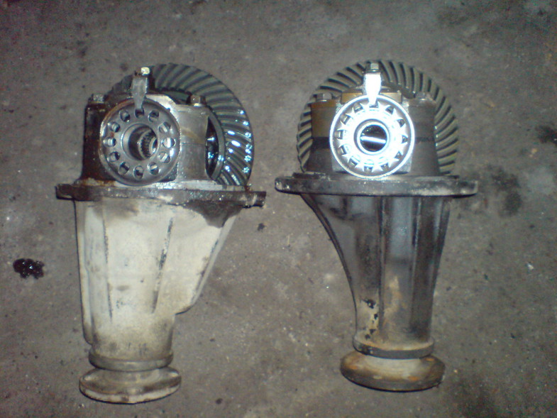

И всё таки не сидел сложа руки я :)
Нашол задний редуктор от самурая (джимни) 87 гв... дв 660-турбо...в 71 кузове
Он по диаметру одинаковый с нашим передним
и главное счастье казалось рядом ..там пара тоже 5.375.
Вот

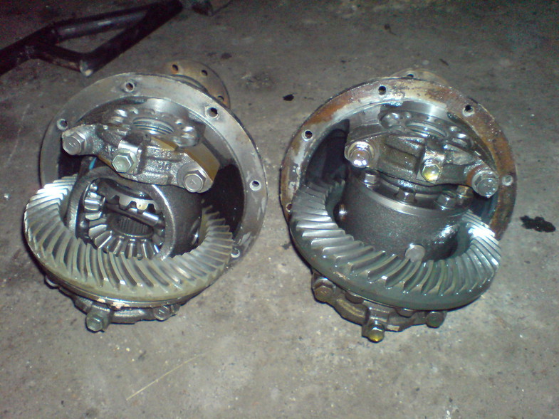

Слева мой передний...справа тот самый задний.
видно что у него диф разборный и локрайт можно запихать
И подшипники одинаковые у дифоф
Хотел в сборе поставить диф и морковку в свой корпус редуктора
разобрал всё...по размерам всё подходит...НО пара в другую сторону и не встаёт (зубья в разные стороны смотрят)
моя пара на 8 болтов...этот диф на 10
Короче остался один вариант
найти пару на 10 болтров
С какого года там идут передние пары на 10 болтов?
Есть может у кого 4.09 ?
Занедорого для экспириментов;)

Пары в старый 8-болтовой корпус редуктора и в новый 10-болтовой разные. Дело не только в количестве болтов на дифференциале, а том, что в новом корпусе подшипники под ведущую шестерню ("морковку") большие - как в заднем редукторе. А в старом корпусе они меньше, сама "морковка" тоже меньше. Просто так новая 10-болтовая пара в старый корпус не встанет.
Но! Пары 5.375 для 660 кубового джимни, похоже, даже в 10-болтовом варианте под старый корпус. Точно на 100% утверждать не буду, но для нового корпуса "морковка" этой пары оказалась мелкой, по замеру посадочных мест под подшипники, они такие же, как в старом корпусе.

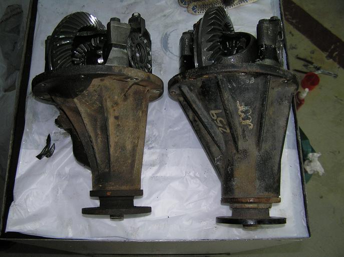

Вот фото, передних редукторов с жимника 2001г (пара 4,09) и 2008г (пара 4,3)
havok01
25 Декабрь 2010
814
213
Якутск
jimny wide 2001г.в. МКПП
УАЗ 3303
Ответ: Задний Локрайт от Самурая/Джимни на перед подходит?
что-то невкурил??? т.е. можно просто гп от послерестайла вкорячить в мой 2001г?
EDI
27 Апрель 2006
6,806
2,229
Израиль
авто
2001 год ГП всё таки 3.9 если это ручка , 4.09 если АКПП ......................
