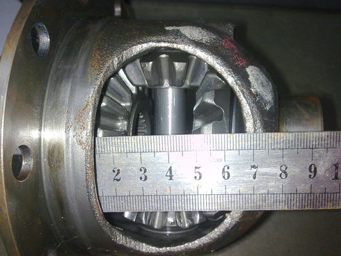

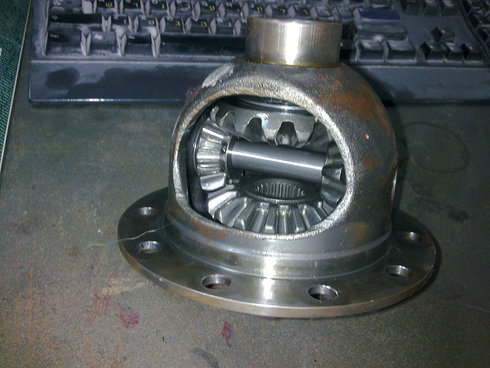

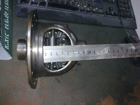

да там если и стачивать , то надо много и точно , болгаркой не реально -этоРАЗ
а во вторых , сегодня вечером дома , сфоткаю чашку переднего дифа , и устроим векторину , как туда всунуть ЛР ? ;)
EDI
27 Апрель 2006
6,806
2,229
Израиль
авто
Ответ: Задний Локрайт от Самурая/Джимни на перед подходит?

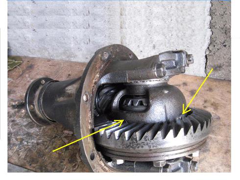

На 6' Самураевский редуктор и ЛР1510 можно посмотреть тут -- http://4x4.primorye.ru/timage.aspx?id=510&vendor_id=0&page=1&car_id=6 :thumbsup:
вот он , как мы видим он 4х сателитовый
а вот наш , 2х сателитовый
кто впихнул / впихнёт сюда ЛР - не забудьте фотки выставить
Иначе это всё песдёшь ..... :thumbsup:
Мне в общем-то пофиг, у мну спереди АРБ, но где там видно 4 сателлита? Я вижу 2 сателлита и 2 полуосевых шестерни. И ваще редуктор коротенький какой-то... джимовский длиннее.
А корпус явно побывал в общении с болгаркой...

А, ну то есть пару сателлитов просто убрали, проточив в корпусе эти здоровые окна? Всё, догнал.
Так, наверно, и в ДжэБэ-43-Вэ шном диффе так же расширили окна? И всунули шестерни Локрайта...
Не, ну в ...опу эти локрайты.... Не слышал и не видел, каково на них, и желания нету. Зимой страшно.
