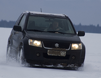

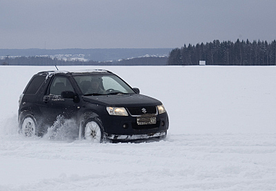

По сути, при движению по бездорожью ESP(на мкп) выполняют туже функцию , что и 4L Lock на акп. Не даром на акп, система ESP, при перекл в указанное положение(4L Lock -пониженная передача с блок цент диф), автоматически откл, дабы не быть дублером.
Собственно и показания к применению теже.
Для мкп: "Система ESP может помочь Вам при движении по песку, грязи и бездорожью, когда необходимо усилить сцепление шин с дорогой."
Для акп: "Если Ваш авто застрял в снегу, грязи, песке: установите рычаг разд коробки в положение "4Н" или "4L Lock" (при этом esp откл авт).
Далее техника тажа для 3д и 5д.
"Раскачивайте авто вперед-назад..."
А еще дальше...: "Если после 5 мин такого раскачивания авто не освободится, ищите буксир".
(с) Suzuki
Фото 1. Работа ESP
Фото2.Работа меж осевого диф.
Единственно, на акп "раскачивание" представляется затруднительным (для больш польз), тем более если это тяжелый и большой авто вроде 5д.

не так все совсем с есп и понижайкой. не так и не потому.
а это не 40см.40 см-это выше середины колес.
НСГВ 3д идет по снежной целине(глубина снежн покрова от 40см). Тест ЕСП.
я не подколоть, просто надо более взвешенно и аргументировано.

По данному моменту. Когда откл ЕСП кнопкой, авто зарывалось колесами и садилось на брюхо(не доставая колесами земли). Откапывал саперной, раскачивал и набирая скорось выскакивал из собств ямы. ЕСП не давало колесам прорыть наст и снег "до брюха", контролирую вращение колес, обороты двс и соотв скорость. А легкость и компактность довала доп приимущества, как по весу, так и по возможности вытащить авто самостоятельно.
Обычное зимнее подмосковное поле.

По данному моменту. Когда откл ЕСП кнопкой, авто зарывалось колесами и садилось на брюхо. Откапыва саперной, раскачивал и набирая скорось выскакивал из собств ямы. ЕСП не давало колесам прорыть наст и снег "до брюха".
странная связь ЕСП и закапывания авто. На это шины гораздо больше влияют и режим вождения. Вы по полю с какой скоростью носились то что ЕСП помогало?

На указанном выше тесте "снежное поле" связь была прямая.
Все написал уже выше.
