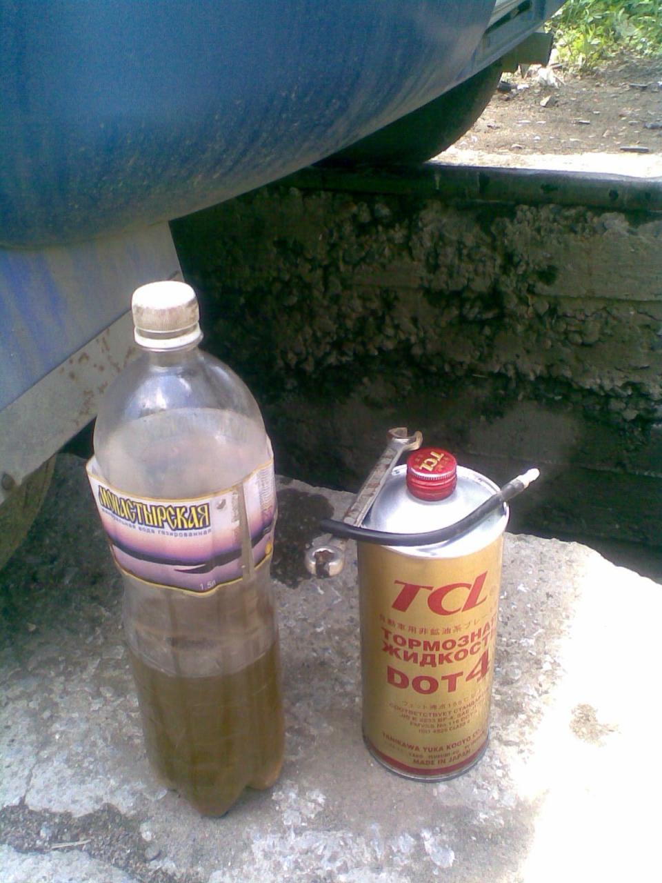

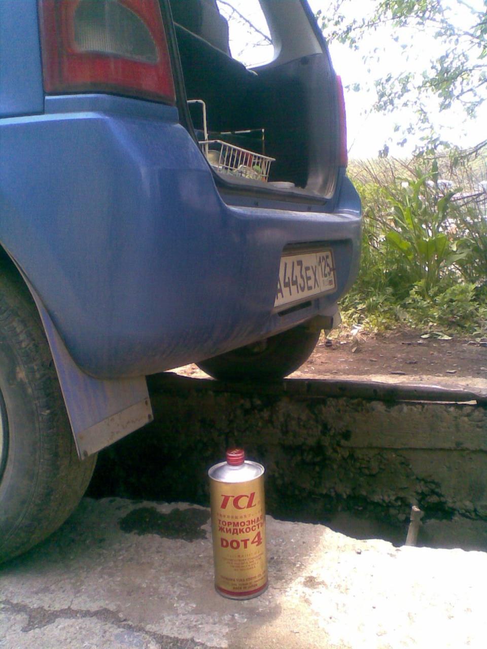

Всем читающим привет! Решил сменить тормозуху. Надо-значит надо. Купил TCL - хорошая японская жижа. Я доволен, у меня на всех машинах такая.
Не забывайте, что если машина с АБС то прокачка тормозной системы проводится на работающем двигателе! Ничего сложного: болты "сорвали", один человек -качает педальку, второй-в стакан, через трубочку (использовал резиновую трубочку внутренний диаметр 4мм),приотпускает болт. Налил полстакана -затянул. Второй человек -долил в расширительный бачок еще порцию. Все просто.
На полную прокачку(замену), я прикинул, надо где то от 500мл. На фото стоят банка по 1л (у TCL есть еще тара по 355мл) так как меняли сразу на 2х машинах.
жижа сливаемая была грязненькая! реально грязная! бурая какаято! а на машине отца-жидкость мутная, какаято неравномерная... По поллитра TCL вылили в эти машины-отцу просто заместили новой, а на Сольке "вымывали" эту грязь путем прокачки...
Так же на яме осмотрел машину. Нарушений не выявлено. Все в норме. Все сухо.
Спасибо за внимание!
Всем удачи!

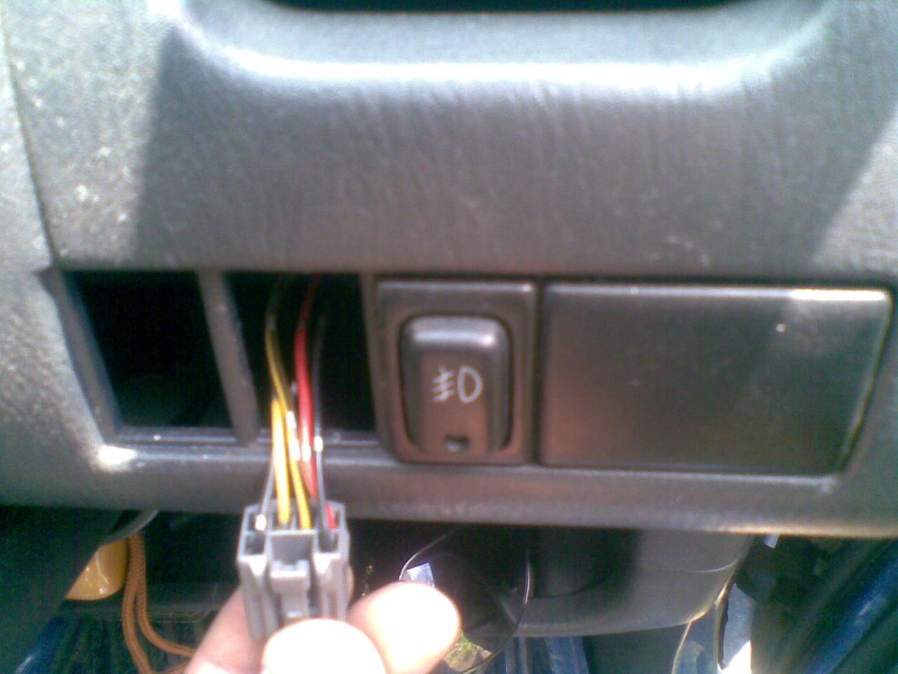

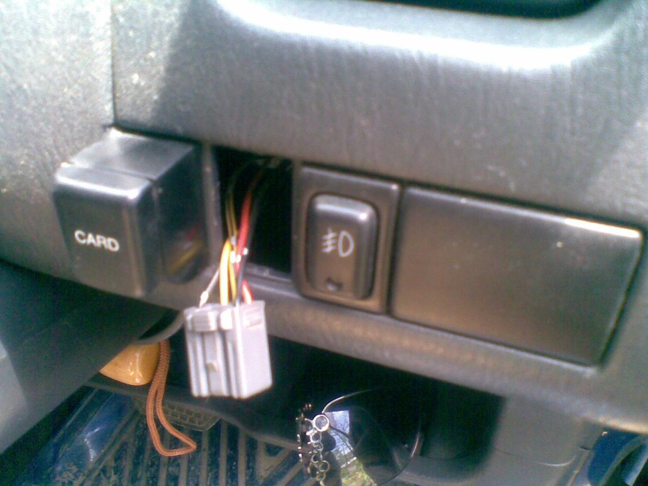

Уважаемые, кто поможет определить за что отвечает данный штекер? есть некоторое подозрение что это от зеркал =) гляньте, кому не сложно (по проводам) это или нет... Спасибо

stalker 78 - именно на кнопку,а не на весь блок управления зеркал в целом?
